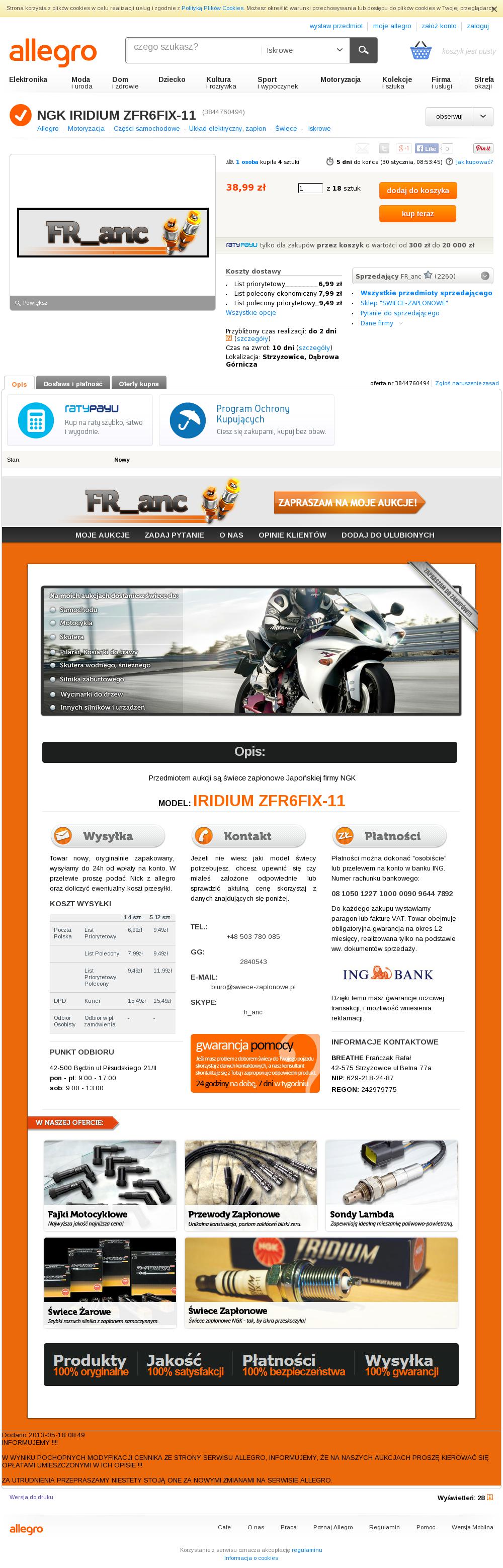

Postprzez daro0305 » 24 sty 2014, 10:21
znalazłem jeszcze odpowiednik NGK ZFR6F-11 tylko że irydowe: http://allegro.pl/ngk-iridium-zfr6fix-1 ... 60494.html
co mówicie, warto?
