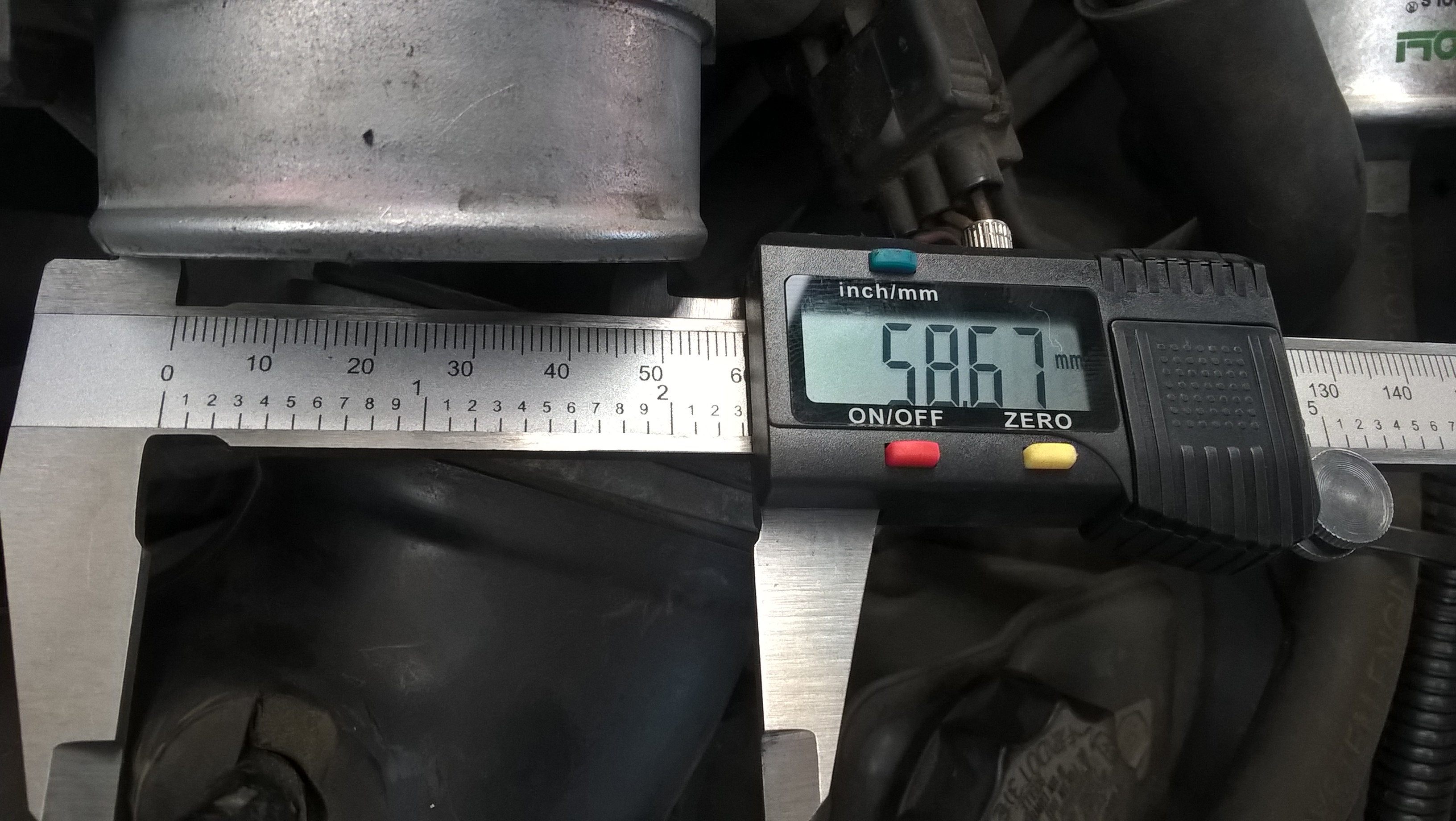

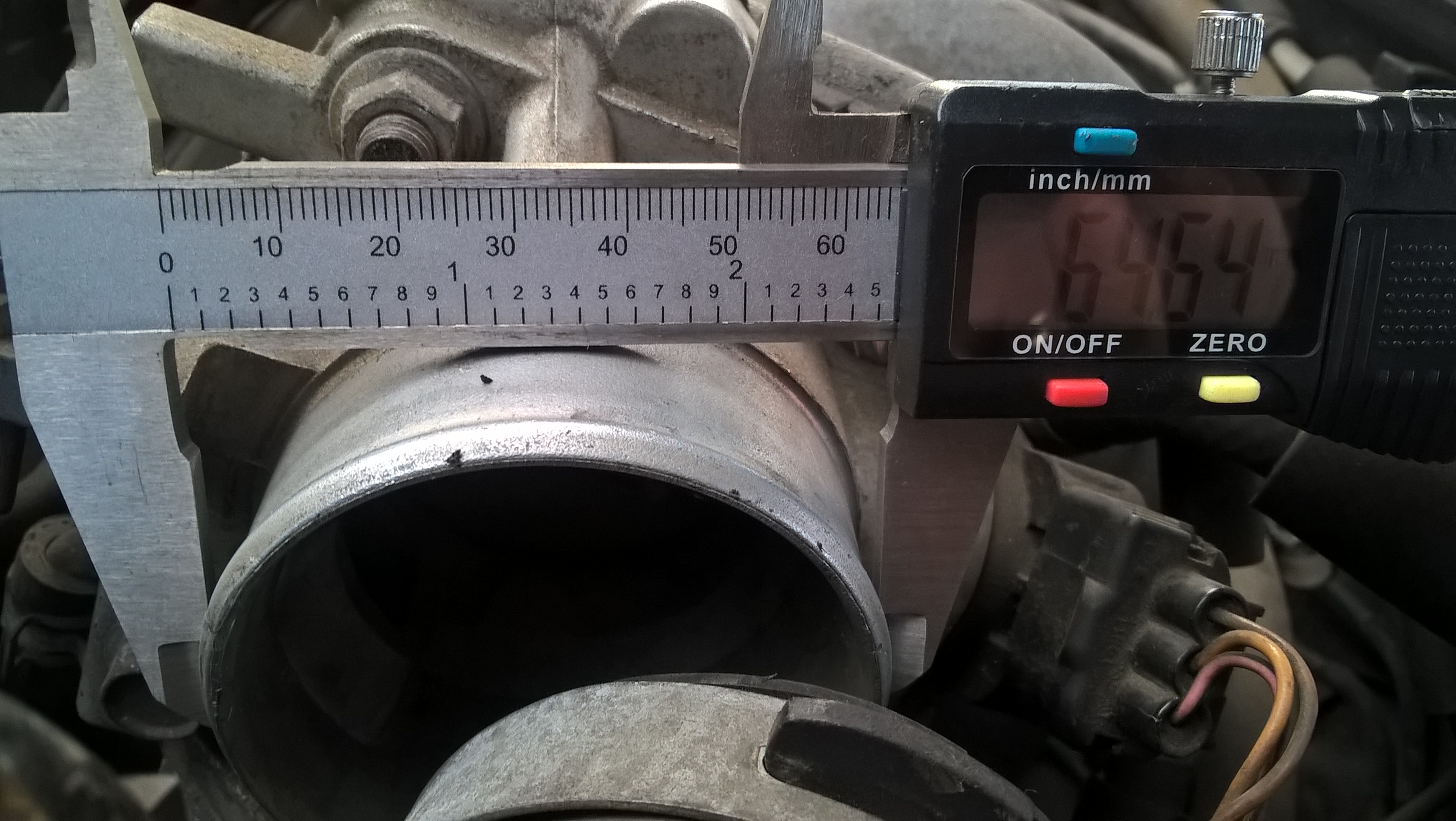

Fotorelacja- Naprawa popękanej rury dolotu
Postprzez twardy103 » 8 sie 2017, 18:47
Oto pomiary.

Postprzez Zoomi » 8 sie 2017, 19:06
Bardzo cieszę się z tego co widzę i serdecznie dziękuję za pomiar. Upewniło mnie to że nie zmodyfikował mi ktoś kiedyś tego silnika. Wygląda na to że zaciąg do ZM'a jest całkiem spory i pewnie ta rura którą kupiłem (za mała) jest od ZL'a 1,5, i że wcale nie jest to ta sama rura dla obu silników wbrew temu co w ofertach sprzedawców piszą. No chyba że to kwestia rocznika produkcji. W każdym razie może komuś się przyda – rura Febest MZAH-323 nie pasuje do silnika ZM 1,6 72kW (98KM), autko z końcówki 2002r.
Poza tym rura MZAH-323 którą kupiłem nie jest też od FP'a czy FS'a bo doloty powietrza są dużo dalej od filtra w tych silnikach i rury pewnie są do nich dłuższe oraz inaczej ukształtowane bo z innego kierunku wchodzi przepustnica do dolotu powietrza. Na moje oko pewnie to od ZL'a rurka. A więc zwrot.

Postprzez twardy103 » 8 sie 2017, 21:06
Zoomi napisał(a):Bardzo cieszę się z tego co widzę i serdecznie dziękuję za pomiar. Upewniło mnie to że nie zmodyfikował mi ktoś kiedyś tego silnika. Wygląda na to że zaciąg do ZM'a jest całkiem spory i pewnie ta rura którą kupiłem (za mała) jest od ZL'a 1,5, i że wcale nie jest to ta sama rura dla obu silników wbrew temu co w ofertach sprzedawców piszą. No chyba że to kwestia rocznika produkcji. W każdym razie może komuś się przyda – rura Febest MZAH-323 nie pasuje do silnika ZM 1,6 72kW (98KM), autko z końcówki 2002r.
