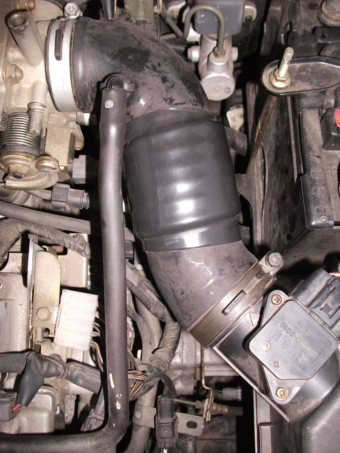

Postprzez pb1984 » 16 paź 2013, 17:12
a ja zrobiłem to w taki sposób jak na foto, koszt naprawy 19zł, szczelność jak na chwilę obecną wzorowa
uszczelnienie rury filtra powietrza

Postprzez darkopolo1 » 12 lip 2015, 17:07
Siema. Wiem że temat trochę stary, ale czy to jest opaska termokurczliwa czy jakaś guma?
Od: 26 paź 2011, 08:56
Posty: 9
Auto: Mazda 323F BJ 1999r. + LPG stag 300 plus
Postprzez Marek 161BD081 » 12 lip 2015, 19:14
To powyżej to raczej termokurcz.

Postprzez marecki26 » 3 sty 2016, 17:39
pb1984 napisał(a):a ja zrobiłem to w taki sposób jak na foto, koszt naprawy 19zł, szczelność jak na chwilę obecną wzorowa
Gdzie można kupić taki termokurcz ?
