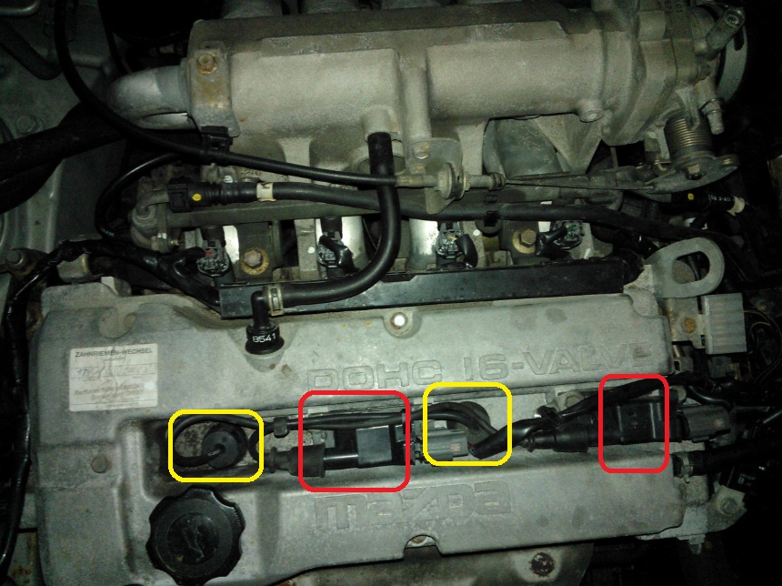

Postprzez madziamadzia99 » 26 gru 2012, 18:59
Dziękuję. :) Teraz trochę doczytałem, że te przewody wyżej i te 4 "wtyczki" to wtryski. Zaniepokoiło mnie, że w połowie tych wtyczek są ślady po wyciekającym oleju(?)
Czy to może mieć związek ze zwiększonym spalaniem bądź dławieniem silnika?

Postprzez Bo_Lo » 26 gru 2012, 19:48
jesli mowisz o wtyczkach od wtryskow to watpie.
