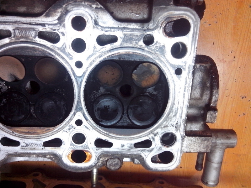

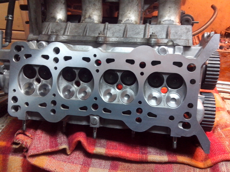

Dla miłośników Madzi jako przestrogę przed jazdą z niewyregulowanymi zaworami załączam fotki mojej głowicy. Remont głowicy: wymiana zaworów wydechowych, wymiana gniazd zaworów wydechowych, nowych uszczelnień zaworów i wałków – koszt 1000 zł. Poprzedzone zbędnymi wymianami i innymi też na prawie 1000 zł :(
