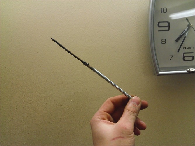

P.S. Tak jeszcze do fajek od świec i gumek na ich końcach. Chyba Xedos o tym pisał, że te gumki lubią zostać w komorze... I miał racje, została mi jedna od cewki ale zmontowałem takie oto urządzenie do wyciągania gumki. :) Wystarczy delikatnie wkręcić do gumki i powoli wyciągać. :)
