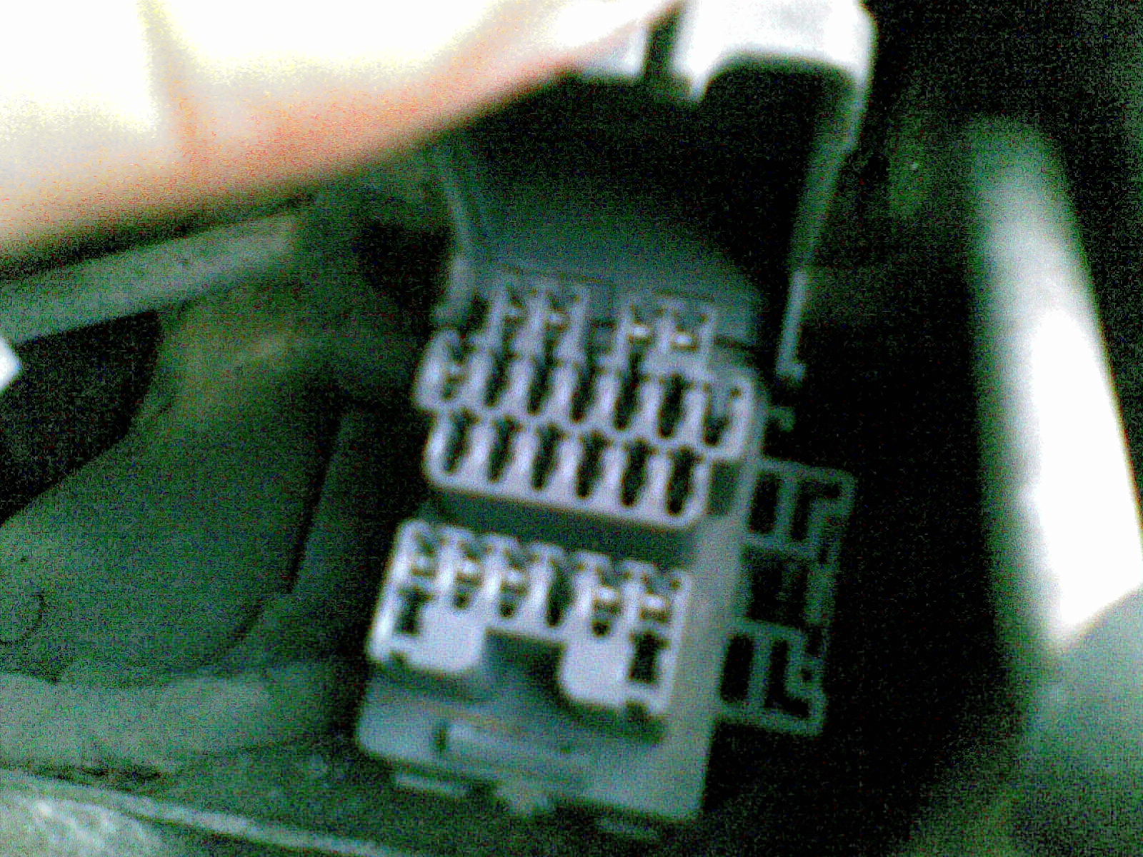

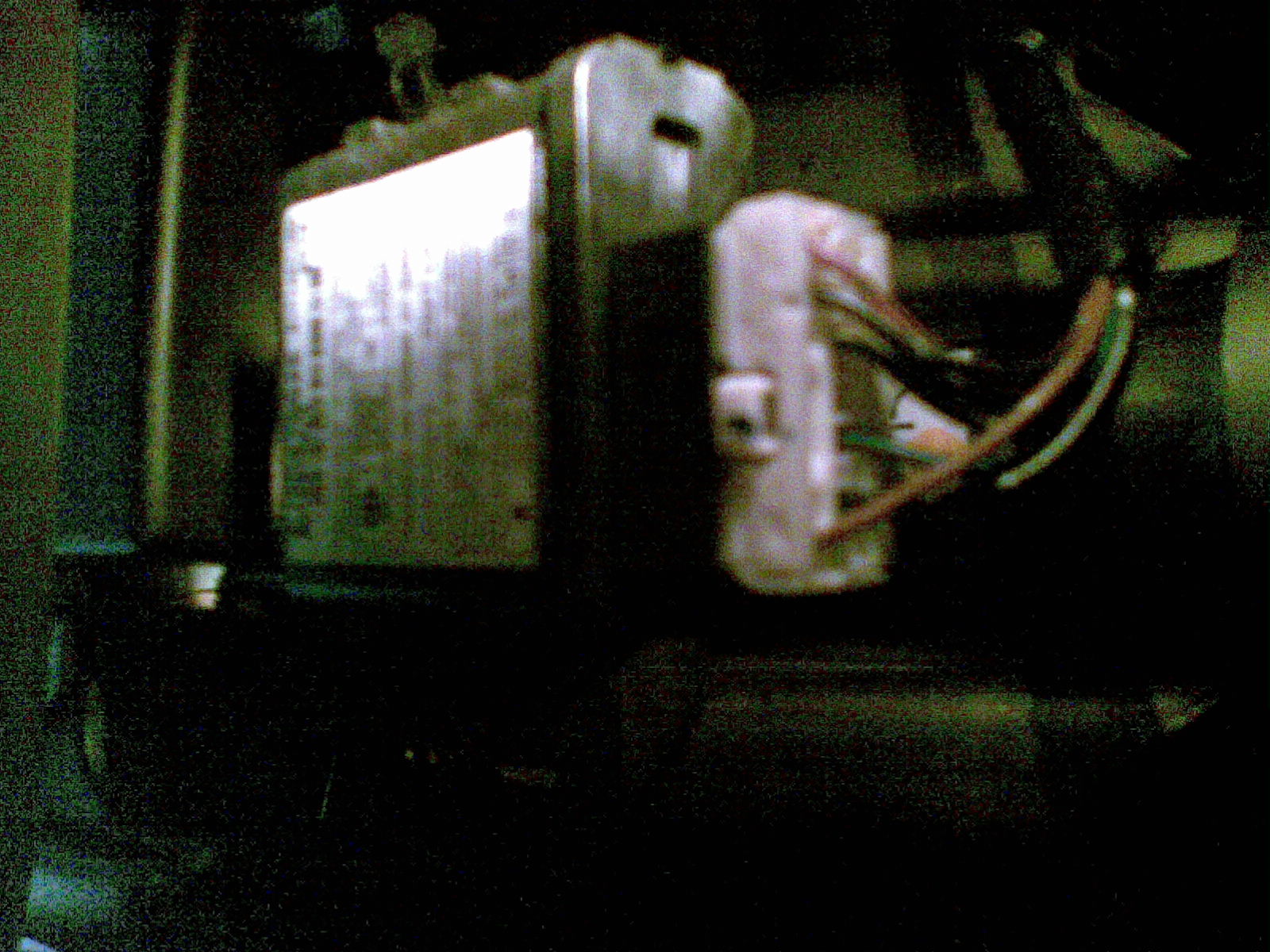

Postprzez elkanguro » 29 sie 2012, 23:23
To jak to w końcu jest? U mnie wygląda to tak.
Złącze Diagnostics
DIAGNOSTICS
oraz coś czarnego pod kierownicą:
POD KIEROWNICĄ
To w końcu mogę sobie kody błędów wybłyskać czy nie? (przepraszam za tragiczną jakość zdjęć robionych telefonem)

Postprzez Marek 161BD081 » 30 sie 2012, 06:25
elkanguro napisał(a):To jak to w końcu jest? U mnie wygląda to tak.
Złącze Diagnostics .... oraz coś czarnego pod kierownicą:
To w końcu mogę sobie kody błędów wybłyskać czy nie? ....
Możesz wybłyskać kody błędów – poczytaj o tym np. tutaj
To czarne "coś" to nawet nie wiem co to może być (nie widać napisów) ale zapewne nie służy to do diagnostyki :)

Postprzez rav 75 » 30 sie 2012, 19:06
To czarne jest od immobilizera. Nie ruszaj tego.

Postprzez tadziol » 30 sie 2012, 19:59
Marek 161BD081 napisał(a):Możesz wybłyskać kody błędów
owszem,ale przygotuj się na czerocyfrowe.
