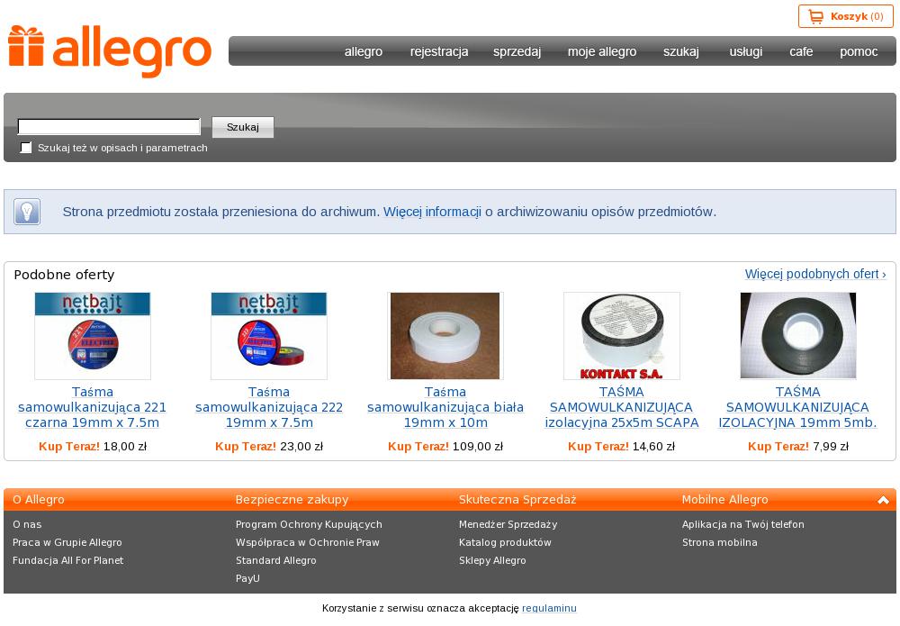

Ja używałem coś takiego: Taśma_samowulkanizująca
Ale to też może być ciekawym rozwiązaniem: Rescue_tape bo ma znacznie lepszą odporność na temperaturę itd.
