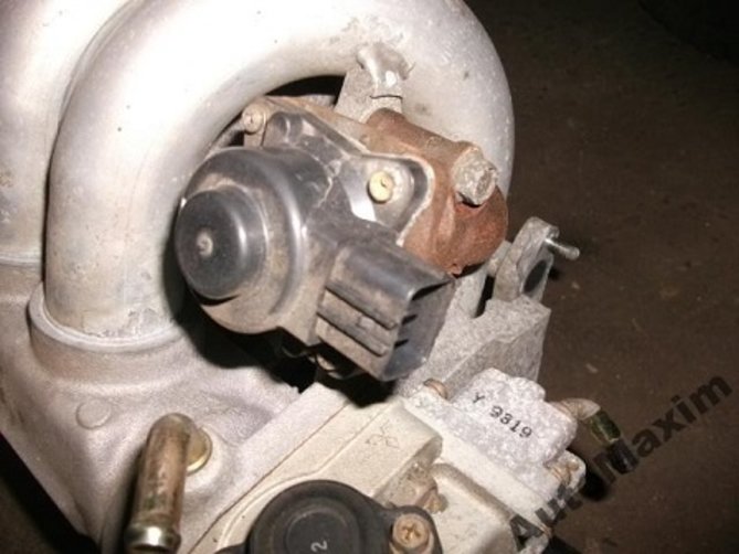

Witam, mam pytanie do fachowców, czy moja BJ benzynka 1.6, 100 KM z 2001 posiada owy zawór ????? Jeśli tak to jak go się czyści ???

Według info na innych portalach (z UK) wersje ze skrzynią automatyczną mogły mieć EGR, ja w 1.5 mam zaślepiony otwór w dolocie, wtyczki nie widzę, więc pewnie EGR nie występował w 1.5, podejrzewam, że 1.6 będzie miał tak samo – spójrz sobie na kolektor dolotowy za przepustnicą, będzie chyba przykręcona blaszka w miejscu gdzie powinien być EGR :)

EGR występuje w silniku ZL 1.5 jak i ZM 1.6
Prawidłowo egr zostaje, wtyczka jest podpięta a blaszka jest pomiędzy zaworem a kolektorem

Na pewno w każdej BJ 1.5 jest EGR?
U mnie nawet nie ma wtyczki, która miałaby być do niego wpięta, tak to u mnie wygląda:
http://i.imgur.com/uJKO7Pt.jpg
http://i.imgur.com/OJV076R.jpg
http://i.imgur.com/tO3l87R.jpg

to że ktoś go wywalił to nie twoja wina ani moja ,dojścia spalin rurką do zaworu egr też nie masz ?

Właśnie to jest najciekawsze, bo nie ma ani kości ani rurki :)
Mogą być jakie negatywne skutki usunięcia tego zaworu?

Moja Mazda przyjechała z Holandii również bez zaworu EGR i rurki doprowadzającej spaliny z kolektora, wiec chyba nie każda Mazda taki posiadała. Negatywów skutków dla silnika nie ma. Jeśli chodzi o negatywne skutki to tylko dla zanieczyszczenia powietrza, z resztą z tego powodu powstał cały system recyrkulacji spalin.

tego to nie wiedziałem że mazda na niektóre rynki wypuszczała bez zaworu egr są .skutków ubocznych nie ma, bo to dla mnie pseudo ekologia a bardziej same pozytywne skutki czyli czysty kolektor dolotowy .

Witam moja z niemiec i tez bez zaworu egr
