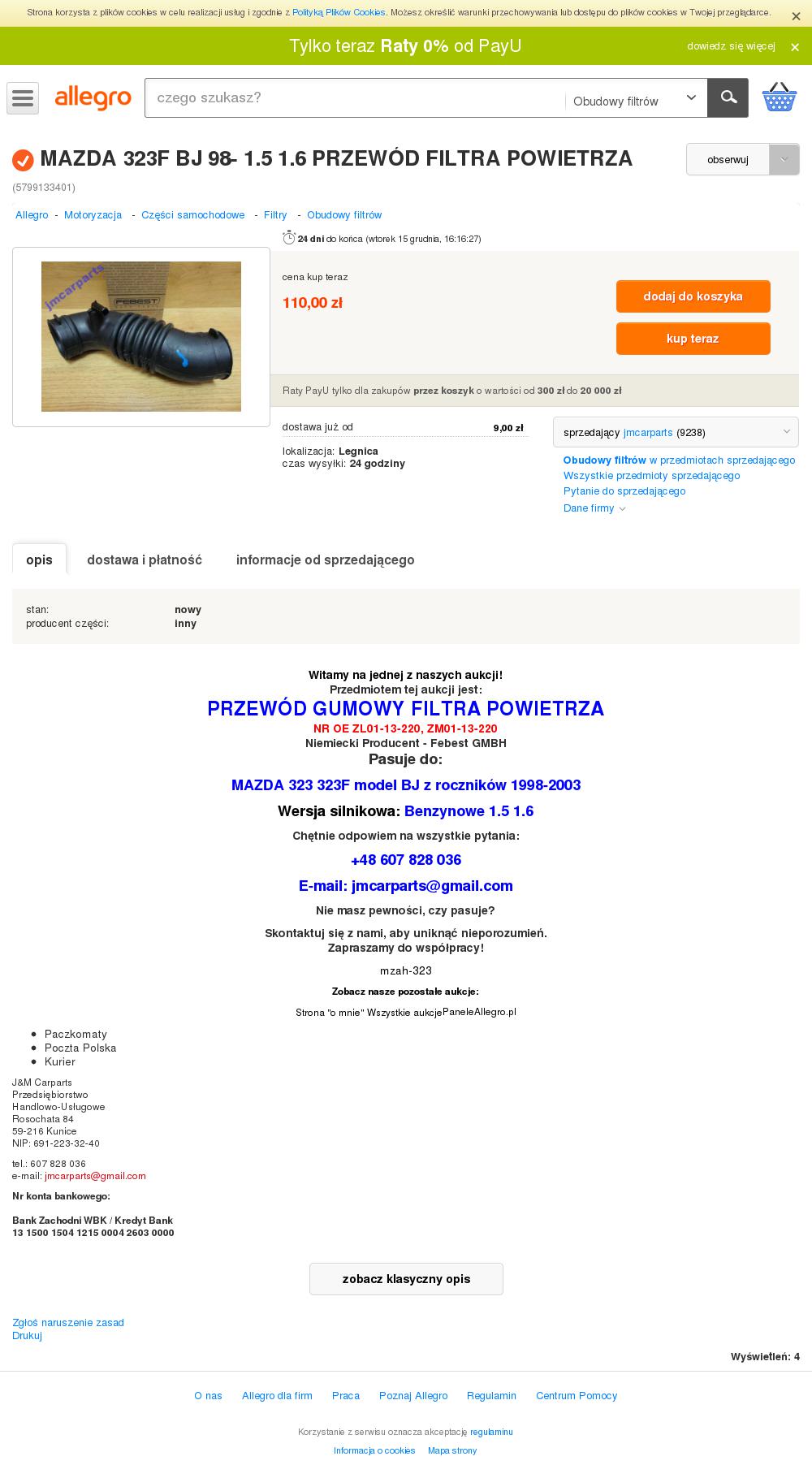

Postprzez katmaik » 21 lis 2015, 12:35
Dzieki za pomoc. Już jest po naprawie . Oczywiście nie obyło się bez pewnych zniszczeń pod maską samochodu... Zapłaciłem 720zł za wymianę rozrządu + uszczelka pod pokrywą klawiatury(tak jest napisane). Pompy wody mi nie wymieniali. Dobra cena?
Mam dziurę w tej czarnej rurze która biegnie od filtra powietrza do silnika...

Postprzez xedos1972 » 22 lis 2015, 06:55
tańsza opcja niż allegro ,tam kupowałem i febesta .
guma jest elastyczna użytkowana jest ponad dwa lata ,brak zużycia bo wiadomo jak to jest że niewiele gumy w gumie i rozpada się po roku .
