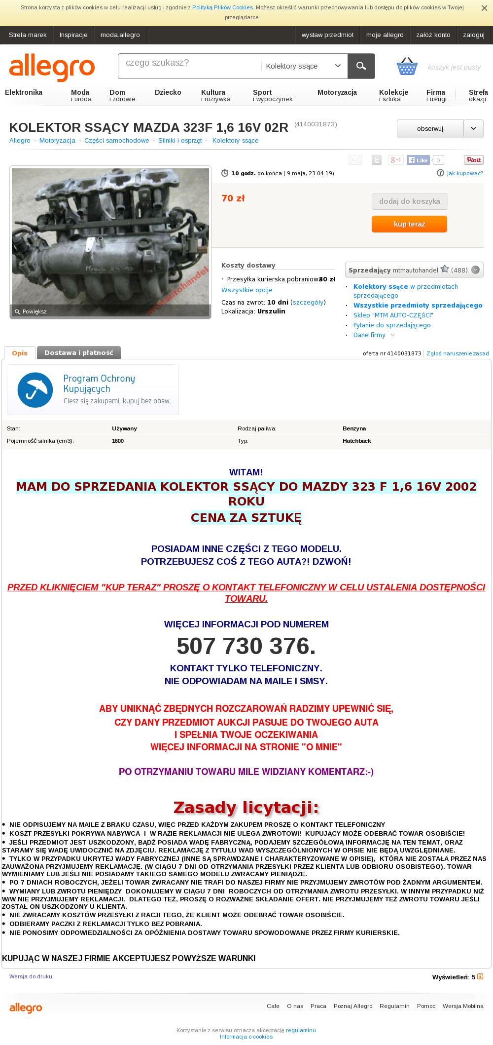

Postprzez Bo_Lo » 9 maja 2014, 09:38
xedos1972 napisał(a):wtyczki są takie same ale przepustnica ZM-a ma inny zawór wolnych obrotów więc musisz szukać kompletnego dolotu bo zwór wolnych z ZL-a nie będzie pasował. przepustnica w ZM ma większy dolot od ZL choćby przykładem jest gumowa rura w Zm ma ciut większą średnicę .
no i właśnie taki mod mam na myśli,a sugeruje sie właśnie tym że rura dolotu do ZMa ma większą średnicę.
Mam wrażenie że po nieudanych próbach na B6,Z5 itd troszke temat podnoszenia mocy w mazdach wolnossących został zaniechany i nie kojarzę czy ktokolwiek próbował dłubać ZLa czy ZMa.
Jest szansa przetarcia szlaku i znalezienia jakiegoś wyjątku.
Mój plan na razie jest taki
-obróbka i porting głowicy(powiększenie kanałów dolot)
-kompletny dolot(kolektor,przepustnica,zawór wolnych obr) od ZMa
-Odetkanie wydechu(to juz mam)
chcę to robić na jesień,na razie zbieram info i licze koszty <oczko>
