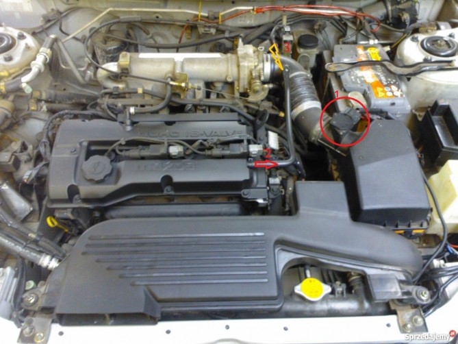

Zamiast kupować nowy przepływomierz, wyczyść stary.
– Przepływomierz jest na zdjęciu pod 1. Wymontuj go, zanieś do domu i najlepiej jakimś Wurthem do czyszczenia hamulców, benzyną ekstrakcyjną czy czymś innym co odtłuszcza, delikatnie wpsikaj do środka. Nie zalej tylko
Dlatego najlepiej czymś pod ciśnieniem delikatnie. Pyton czyścił to benzyną i patyczkiem higienicznym. Jeśli będziesz robił patyczkiem zrób to naprawdę delikatnie. W środku bodajże są 3 druciki. Ale ta płytka co jest pod drucikami też powinna być czysta.
Kolejna sprawa to taka "kropelka" na druciku w przepływomierzu, zobaczysz
Powinna być czysta koloru żywicznego.
Zamontuj i sprawdź jak będzie chodził silnik. U mnie to rozwiązało problem. Objawy podobne do Ciebie + brak mocy, silnik się dławił, szarpał.
-Sprawdź stan rury dolotowej, czy nie ma dziur itd. Każda nieszczelność może wpływać na kulturę pracy silnika. Jeśli masz dziurawą poszukaj na szrocie (ciężko jest znaleźć) albo zrób własnoręcznie z rury, gdzie ktoś wstawiał tutorial.

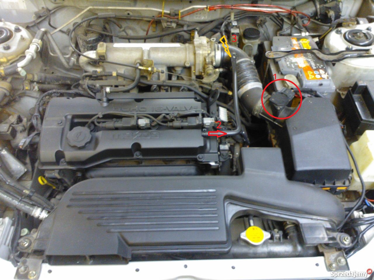

Najprawdopodobniej przyczyną jest przepływka. Jeśli to nie pomoże, znajdź w okolicy kogoś z Mazdą i podmień. Może będziesz musiał wymienić. W każdym bądź razie, usuń połączenie odmy z dolotem. Na zdjęciu numer 2. Kup w to miejsce Filtr Odmy (bodajże średnica montażowa 12mm. Ja kupiłem 9mm i delikatnie rozwierciłem gumę). A otwór rury dolotowej (3) zaślep czymś. Ja zalałem silikonem jakimś wytrzymałym na temp. Pyton w starej BJ zaślepił to takimi spinkami do tapicerki.
A i wyczyść rurę dolotową z oleju
