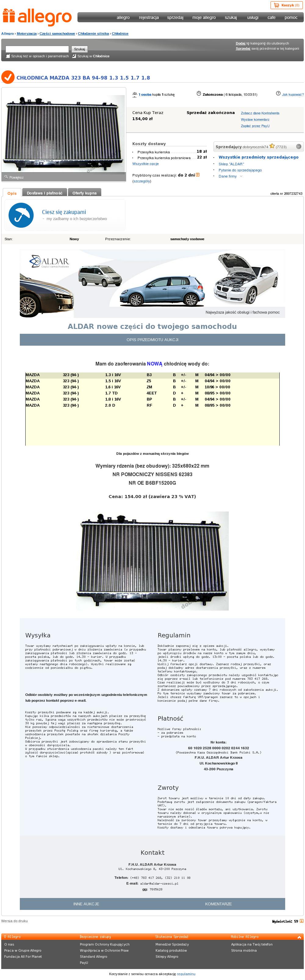

Postprzez mig29_1979 » 31 paź 2012, 20:27
Ja zamawiałem na tej http://allegro.pl/chlodnica-mazda-323-b ... 32743.html aukcji i pasuje . Bardzo szybka wysyłka, dobra jakość w porównaniu do ceny.
