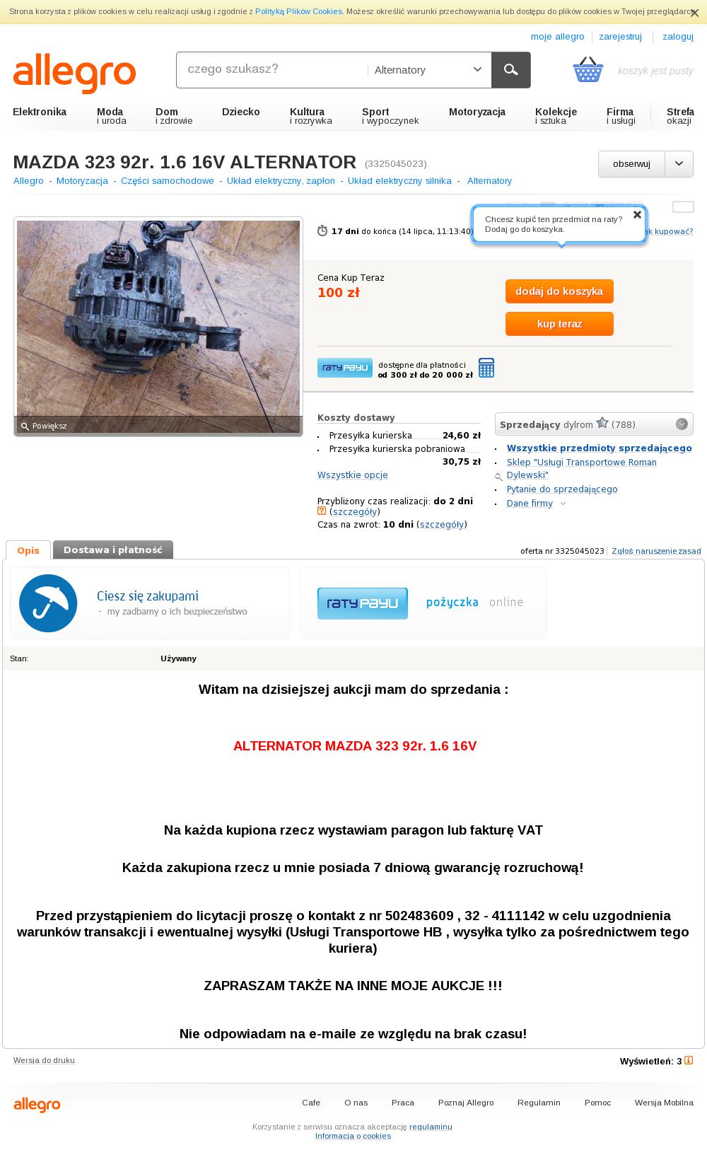

co do używki to nigdy nie wiesz co kupisz i gdzie leżało może w jakiejś zalanej szopie , warunek to gwarancja rozruchowa minimum 14 dni . w swojej starej maździe 626 GD a było to grubo 10 lat temu zdecydowałem się na naprawę koszt to około 200 zł wymiana regulatora , gdzie za używkę śpiewali 2x tyle, dziś jest inna sytuacja części mnogo ale to twoja decyzja .
tego bym nigdy nie kupił -zdjęcie poglądowe chodzi mi o stan części
http://allegro.pl/mazda-323-92r-1-6-16v-alternator-i3325045023.html
