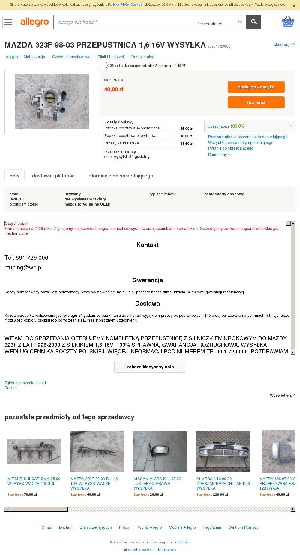

Jeśli jest to sprawdź silnik krokowy i szczelność rury dolotu. Takie moje sugestie
Gumową rurę dolotu wymieniłem, jutro sprawdzę krokowy.
Czy wiesz gdzie on się dokładnie znajduję ?
Dopisano 23 lip 2017, 11:13:
Chyba nie będę się bawił w sprawdzenie, po prostu kupię nową przepustnicę krokowy i TPS..
Cena jest śmieszna
http://allegro.pl/mazda-323f-98-03-prze ... 23860.html
