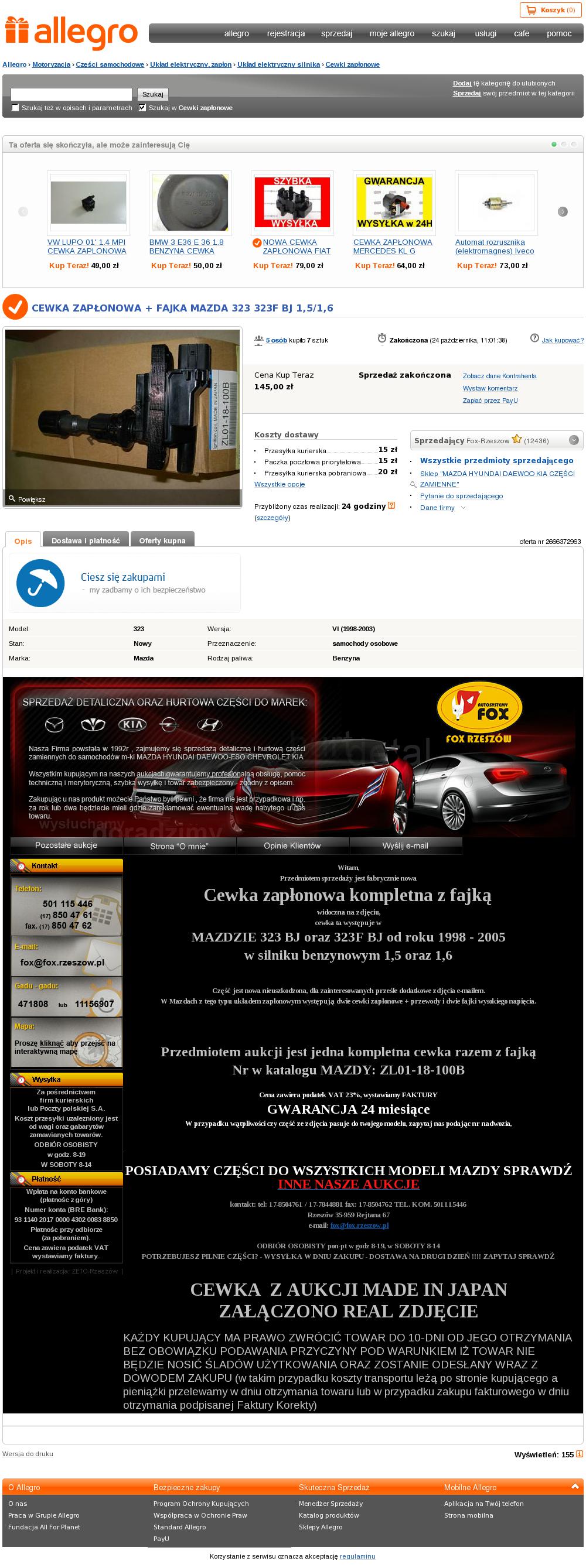

[quote="Marwis"]U mnie przebija cewka i chyba kupię od foxa
http://allegro.pl/cewka-zaplonowa-fajka-mazda-323-323f-bj-1-5-1-6-i2025656465.html#tabsAnchor[/quote podobno oryginał tylko jest bez pudełka i sama cewka bez fajki tak mi odpisał na maila w listopadzie 2011 chyba że coś się zmieniło , nowa w maździe to ponad 500zł ]

Postprzez Marwis » 8 sty 2012, 21:47
"Przedmiotem aukcji jest jedna kompletna cewka razem z fajką
Nr w katalogu MAZDY: ZL01-18-100B"
Ja sprawdzałem u siebie kable cewki zraszając wodą po ciemku. Cewka wtedy jak ma jakiegoś syfa pod spodem waliła do pokrywy zaworów. Przewody przebijały tylko lekko do palca gdy się je dotykało. Założyłem nowe NGK i tak samo robią :D
