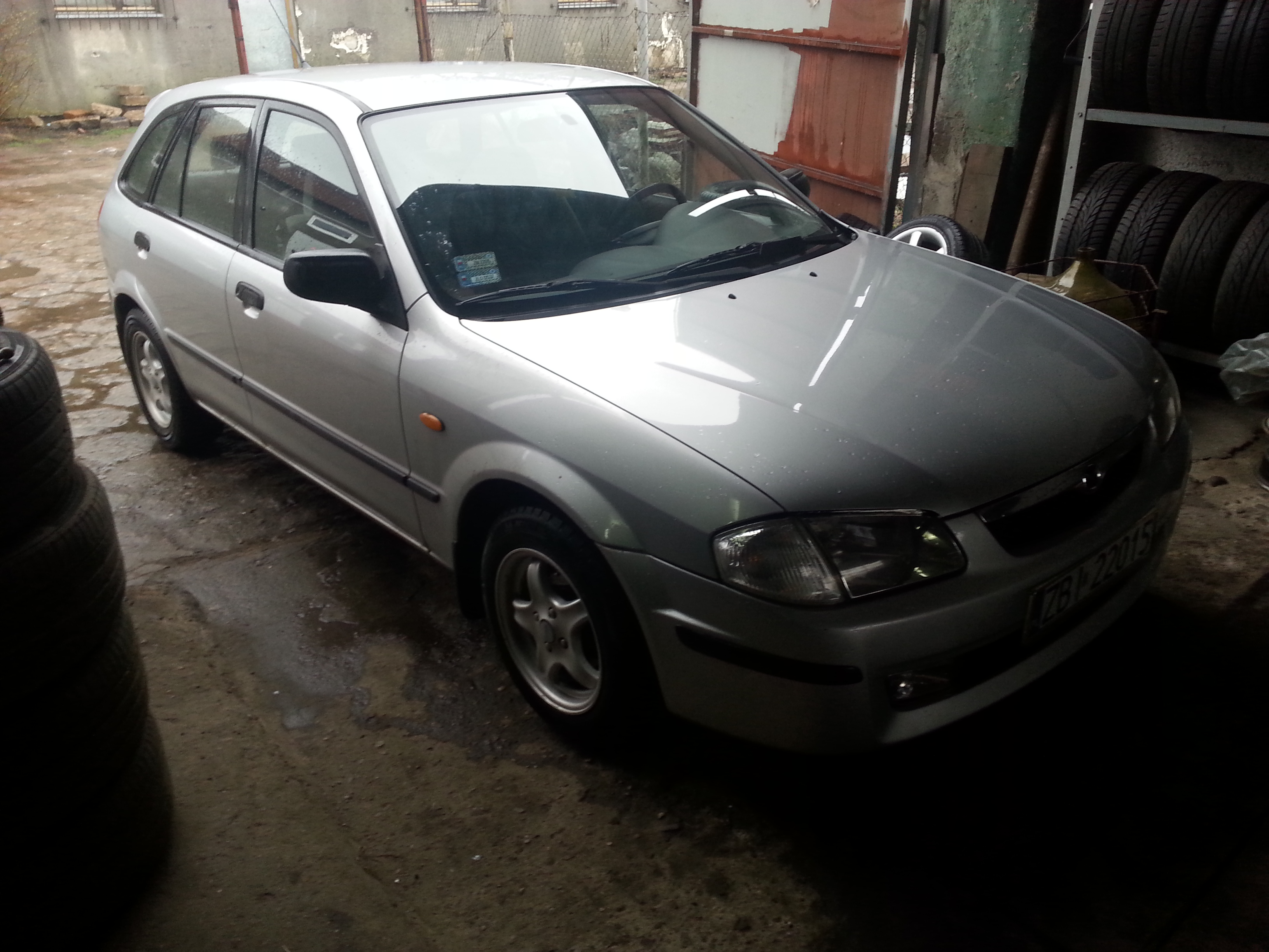

Ta rura to jest troche poklejona tasma i trytkami to moze byc przez to ???
Dopisano 23 kwi 2016, 17:56:
Tak wygląda to moje nie szczęście.
