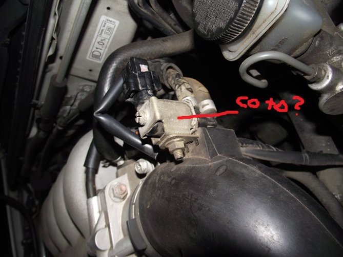

Witam jestem nowy na forum, posiadam Mazdę 323F 1.6 BJ 2001 rok.
Mam pytania odnośnie elementu wskazanego na zdjęciu a mianowicie:
– co to jest?
– za co odpowiada?
– jak rozpoznać, że jest uszkodzone?
Proszę o pomoc.

jest to zawór elektromagnetyczny ,system odzyskiwania oparów paliwa EVAP więcej tutaj : http://www.mazdaspd.com/manual_files/01-16.pdf
Układ składa się z pochłaniacza oparów paliwa zawierającego węgiel aktywny (ściana grodziowa prawa strona )i zaworu (elektrycznego lub pneumatycznego) przez który opary są odprowadzane do kolektora ssącego. Zasobnik z węglem aktywnym posiada zawsze 3 króćce, 1 łączy go z bakiem, drugi z zaworem, natomiast trzeci doprowadza do niego świeże powietrze i zapewnia odpowietrzenie zbiornika w momencie ubywania z niego paliwa. Zawór jest sterowany, aby nie był cały czas otwarty gdy silnik pracuje na biegu jałowym.

A jakie są objawy gdy się zepsuje bo u mnie słychać takie cykanie a po odłączeniu nic się nie dzieje z praca silnika

sam układ odpowiada za odpowietrzenie zbiornika paliwa gdy powstaje podciśnienie ,gdy nie działa jest tgz. syczenie po podkręceniu korka wlewu paliwa .u mnie nic nie cyka, widocznie u ciebie zawór cały czas pracuje .

Czyli wychodzi na to że jest z nim wszystko w porządku. Dzięki wielkie za informacje i pozdrawiam:)

Stary temat i chciałem się podłączyć . U mnie właśnie cyka i falują lekko obroty (sprawdzę rano węże gumowe , ale ostatnio czyściłem przepustnice i krokowca , może stare węże sie rozszczelniły .
