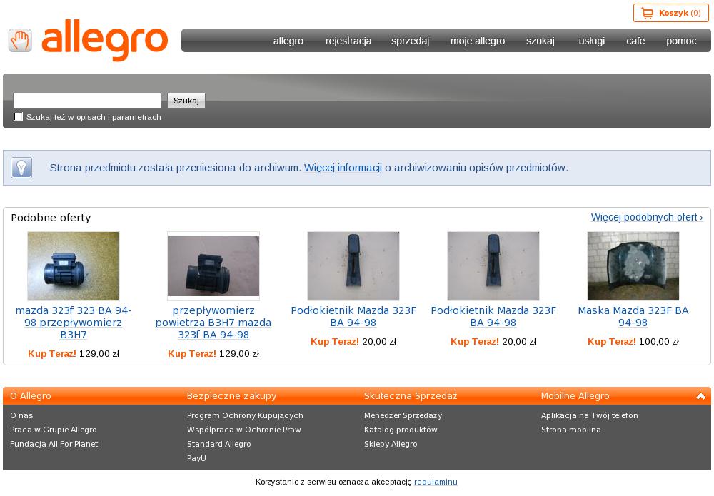

Postprzez xedos1972 » 13 sty 2013, 18:20
przepływomierz jest przy obudowie filtra powietrza to delikatna sprawa, u ciebie jest inny jak w naszym silniku ZL .u ciebie jest taki jak z linku na allegro http://allegro.pl/mazda-323f-323-ba-94-98-przeplywomierz-b3h7-i287362983.html przy czyszczeniu nic nie możesz uszkodzić .samo czyszczenie jak nie pomorze to może być do wymiany ten element. przepływka dokonuje złego pomiaru powietrza które wpływa i stąd sterownik zmienia dawkę paliwa i stąd to dławienie, zły skład mieszanki takie są moje spostrzeżenia. najlepsza opcja to znaleźć na allegro gdzieś blisko ciebie i wypróbować przepływke czy rozwiąże problem .po wymianie przepływki reset kompa i adaptacja na nowy składzie mieszanki. więcej może znajdziesz w dziale 323-BA/BH o czyszczeniu twojej przepływki bo 1.5 Z5 ma podobną .

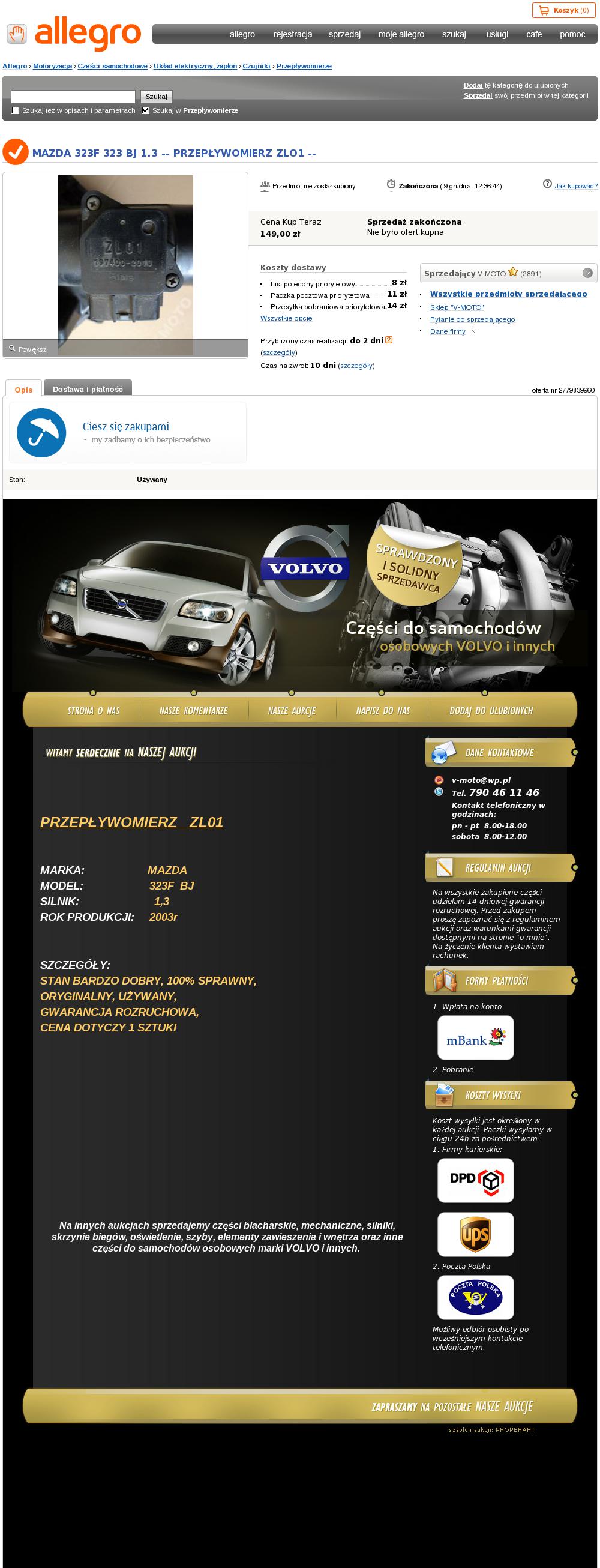

Postprzez Bo_Lo » 13 sty 2013, 18:32
no z tej aukcji wynika ze jest taki sam jak w ZL-zl01
http://allegro.pl/mazda-323f-323-bj-1-3 ... 39960.html
