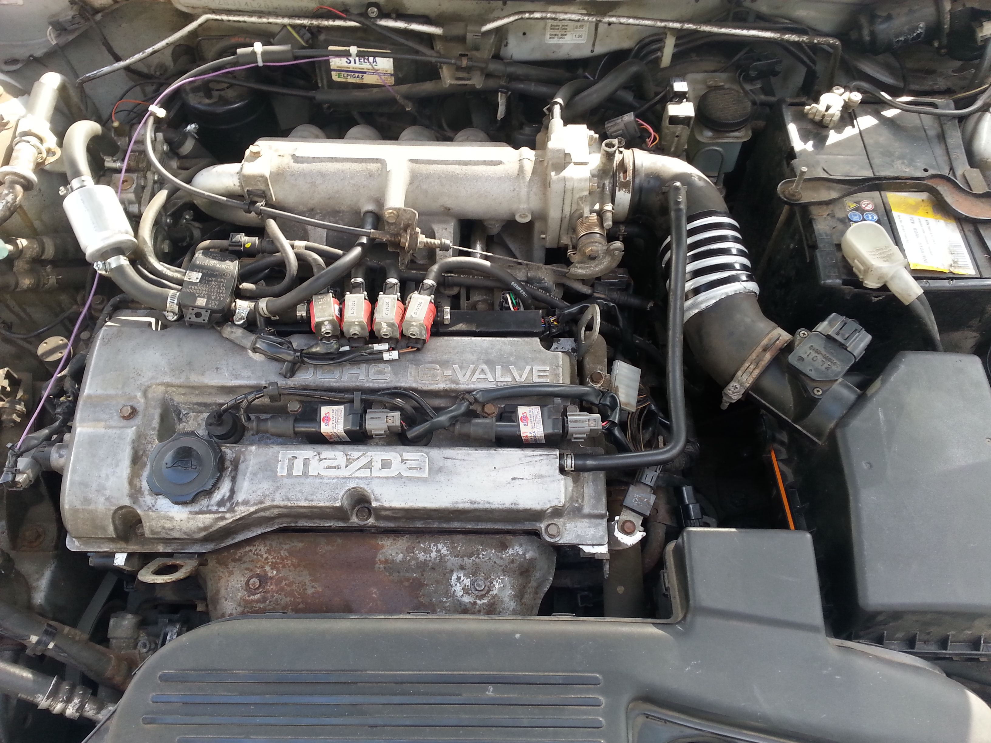

Witam. Kupiłem Mazdę 323F BJ (1998) 1.5 16V 88KM z dwuletnim LPG.
Objawy:
Skaczące obroty nie ważne czy benzyna czy gaz.
Po odpaleniu musi pochodzić do rozgrzania bo po każdym wciśnięciu sprzęgła gaśnie na każdym skrzyżowaniu, Zaraz jak się rozgrzeje zaznaczę nie ważne czy benzyna czy gaz obroty dalej falują i silnik jakby nie chodził na jeden cylinder. I jak już jedzie nie szarpiąc ogólnie to dochodzi do tego że wciskam gaz i samochód w trybie w miarę ok przyśpiesza do 3tys obrotów a potem staję i gaz w podłogę nic nie idzie.
Wymieniłem:
przepływomierz, przepustnicę, cewki, przewody, świece, uszczelkę kolektora ssącego.
Mechanik podłączał komputer – brak błędów. Ponadto mierzył ciśnienie na cylindrach – w normie.
Brak przebicia na kablach, brak nieszczelności układu dolotowego.
Jedynie tylko ten nieszczęsny czujnik ABS – tył lewa strona. Proszę o pomoc. Jeżdżę po Kołobrzegu, zaraz sezon i nie chcę po zgaśnięciu auta przed rondem lub, nie daj Boże przed pasami, utracić panowania nad hamulcem i wspomaganiem...
Proszę o pomoc w diagnozie.

Co masz na myśli pisząc to? W sumie czujnik ABS nie ma nic do równej pracy silnika, ale warto byłoby go wymienić na działający.
Co do falujących obrotów często się zdarza że czujniki położenia wału lib walka rozrządu nie pokazują błędów, rzadko bo rzadko ale tak jest. Z całej reszty o której piszesz wynika że wymieniłeś wszystko co było możliwe do wymiany, natomiast co do przepustnicy czy była adaptowana po wymianie?
Nie byla nie mam skad. Masakra normalnie. Jezdze codziennie do Kolobrzegu do pracy po prostu udreka. Musze czekac za kazdym razem az sie nagrzeje i dopiero moge jechac do domu mam 35km w jedna strone. Za nim wyjade z kolobrzegu ogolnie przejzdzam caly to na kazdym skrzyzowaniu i rondzie gasnie po wbiciu na looz. Dopiero jak po chodzi to obroty odbijaja sie od zera i wracaja ale tylko wtedy kiedy jest ponizej 2.5k obrotow inaczej nawet przy stowce jak sie wogole do niej rozpedze tez zgasnie. Mam dosc caly tydzien codziennie inny mechanik i zero zmiany na lepsze. No i pali 13 gazu minimum. Najgorsze to gasniecie i trzesie samochodem jakby nie chodzil na jeden cylinder. Ale jak zwykle nikt nic nie wie. Kolego pomoz :–)

Podejdź do elektro-mechanika który sprawdzi Ci ustawienie przepustnicy, następnie sprawdź czy jest iskra na każdej świecy – skoro wydaje Ci się że nie chodzi na jeden cylinder, warto to sprawdzić. Jak wymieniałeś świece to nie była któraś zalana całkowicie?
No właśnie chodzi o to że nie. Ogólnie wyglądały wszystkie tak samo. bez nagaru itd. Ale i tak je wymieniłem i tak. Ngk świece i przewody Beru nie oszczędzałem i co z tego :–) u elektromechanika też byłem ale chyba h.... z niego mechanik skoro bo 8h zadzwoniłem i powiedział że nic nie znalazł i że mogę przyjść po auto. Masakra po prostu. A co najlepsze myślał że jak mi obroty podkręci to że auto nie będzie gasło :–) i jeszcze głupie pytanie. I co nie ma poprawy :–) nie poważny gość. Już nie wiem co mam zrobić. Wiem że jak go wstawię do naprawdę renomowanego mechanika to jak silnik rozbierze itd to wyjdzie mi że zapłacę za naprawę tyle co za auto :–) dlatego że gdybym wiedział że to naprawdę silnik do wymiany kupił bym drugi i zrobił przekładkę i wyszło by mi taniej. Kolego masakra po prostu. Na 31L gazu wlane w poniedziałek zrobiłem 220km :–) co raz więcej palić zaczyna. To też może dlatego że muszę go piłować na każdym biegu żeby w ogóle jechał. Ale na pewno nie tylko przez to takie spalanie. Co mam robić :–)

Poszukaj mechanika który wie co to regulacja płytkowa i czy ma dostęp do magnesówki .Sprawdzenie luzu powinien wykonać każdy mechanik i co by się nie okazało że po założeniu LPG poleciała głowica i zawory wydechowe mają za ciasno .Jeżeli luz zaworowy jest za mały, lub jest jego brak, zawór przestaje się do końca zamykać i silnik przez powstałą nieszczelność traci kompresję. (to najgorszy scenariusz )
Jak wymieniana była przepustnica to czy razem z zaworem IAC (zawór wolnych obrotów )bo to ona ustawia obroty .

Właśnie tak muszę zrobić. Nie długo wstawiam do mechanika niech działa. Kolego a ten ujęty przez Ciebie najgorszy scenariusz ... Ile mnie to może kosztować
? Acha i zauważyłem jeszcze że przy tym od filtra powietrza zaraz co idzie ta kostka jest takie dziwne syczenie jakby zasysał lewe powietrze ale to tak jakby w tym w środku...

zmierz luz zaworowy i kompresje silnika tylko niech ci poda parametry a nie lakoniczne w normie i będziesz wiedział na czy stoisz ,rozważamy tylko teoretycznie co może madzi dolegać to jeszcze nie wyrok .
pytałem o przepustnicę czy była wymieniana ale razem z zaworem wolnych obrotów IAC (jest pod przepustnicą )sam zawór jest do rozebrania i wyczyszczenia http://www.clubprotege.com/forum/showth ... -with-Pics
kanał dolotowy od filtra do przepustnicy ma być szczelny .

Witam ponownie. Po wielu walkach i wskrzeszenach kapelusza :–) w końcu dobry mechanik znalazł przyczynę i naprawił problem.
Górne zawory wyklepane 4 sztuki a dolne wszystkie 8 zaklepane na prawie zero :–)
Regulacja płytkowa przy okazji reszta sprawdzona włacznie z rorzadem i że tak powiem...
G I T A R A
850zł i po problemie...
