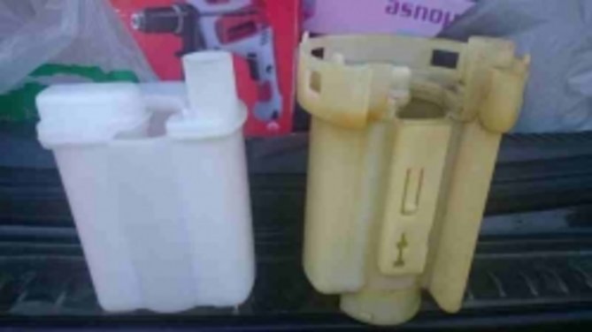

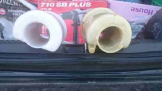

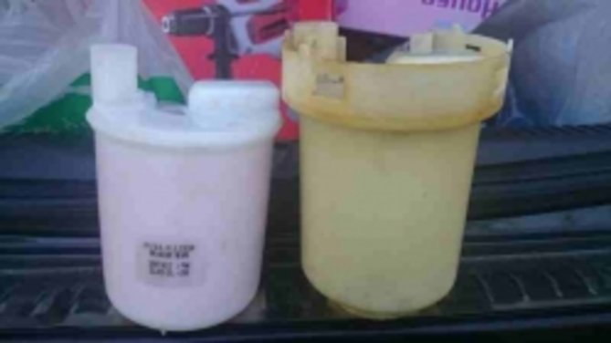

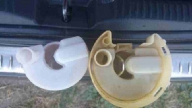

Wyjąłem go, rozbebeszyłem z pływaka itd. i zgadnijcie co... Pan Michał z mazparts.pl się pomylił. Oczywiście musiałem sie za to zabrać na działce 80 km od Warszawy więc nie miałem wyjścia i poskręcałem wszystko do kupy, upier... łepek nowej śrubce(bo nawet zaopatrzyłem się w nie w Wawie) i jutro muszę jechać do sklepu po wymianę filtra

maniakk5 napisał(a):jakbyś zaopatrzył się u mnie miał byś własciwy![]()
ciągle chcę go sprzedać,
ale... udało się? bo nie piszesz chyba z telefonu unieruchomiony na działce czekając na nowy zbiornik z alle-ch...o-i-drogo?
Na forum jest temat o tym sklepie, bardzo go zachwalali to się skusiłem. W razie co możesz napisać na priv swoje namiary to przy następnej okazji się zgłoszę. Poskładałem do kupy i wróciłem do domu
Tylko teraz w obudowie mam 1 mniej śrubę i zastanawiam sie czy mogę tak zostawić?
jeśli do tej pory nic się nie dzieje to raczej bez tej śruby nic się nie stanie...
