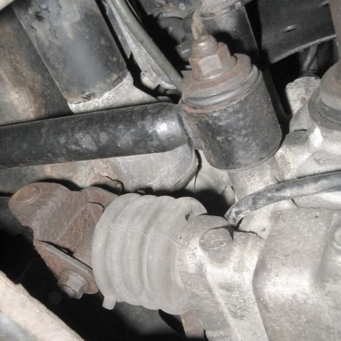

Postprzez Briareos » 1 lip 2007, 20:25
Na zdjęciu są 2 punkty mocowania widoczne – chodzi o ten prawo/góra. Tulejki prawie nie widać, bo jest wbita w końcówkę drążka – jest między drążkiem a śrubą ze skrzyni. Odkręcisz nakrętkę i cały drążek zejdzie ze śruby (acz może to nieco siły wymagać), potem wyciągasz tę gumę. Z tego co pamiętam to w ASO chcą za to 20-coś złotych, więc nie tragedia.
