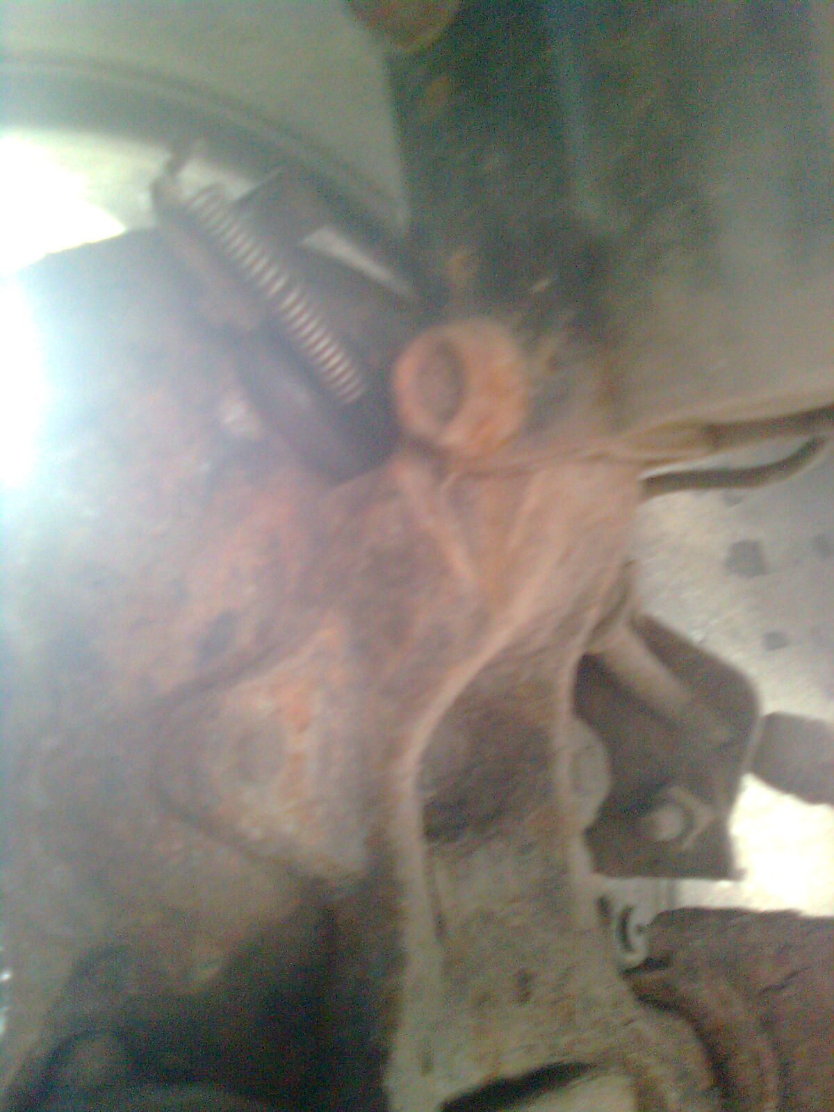

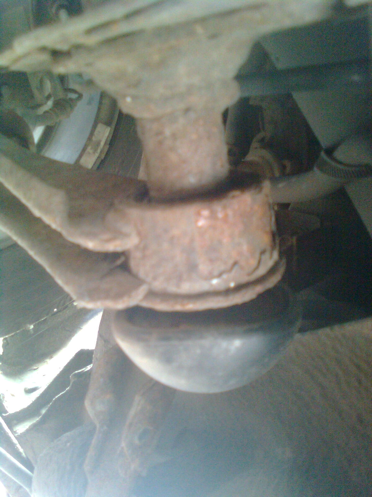

Postprzez mazda95 » 7 paź 2012, 13:09

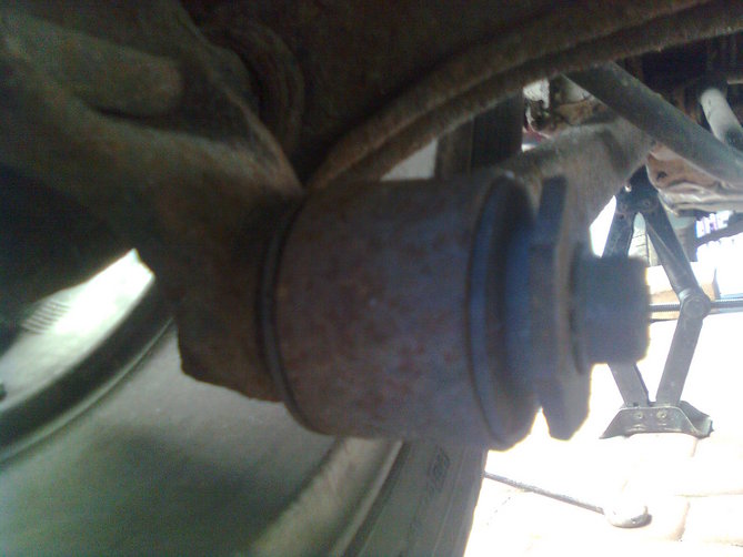

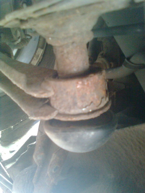

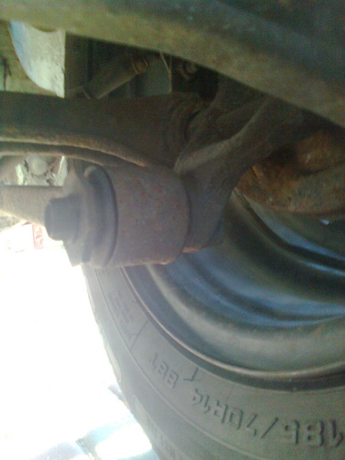

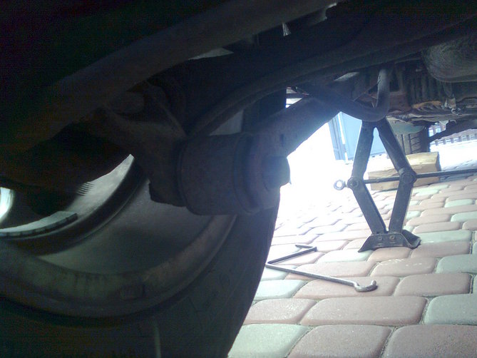

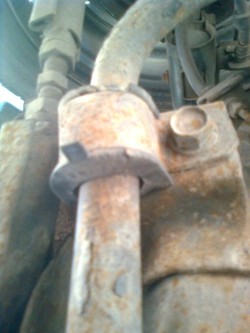

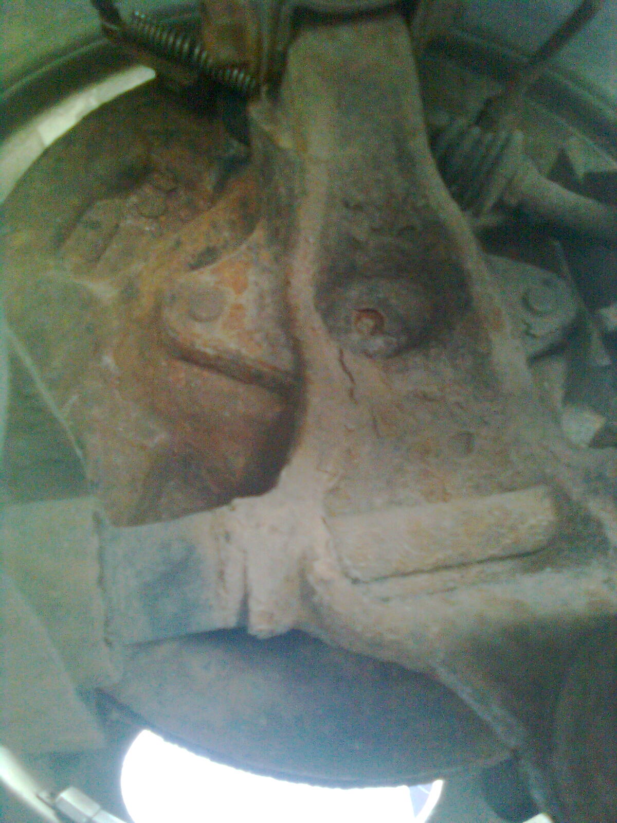

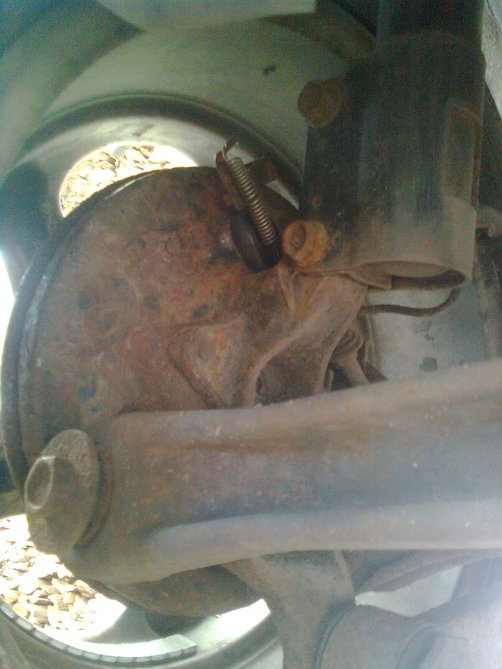

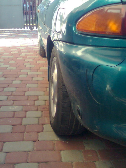

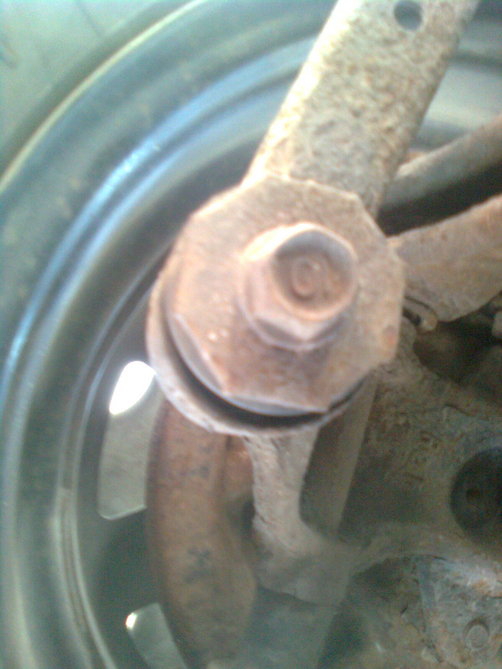

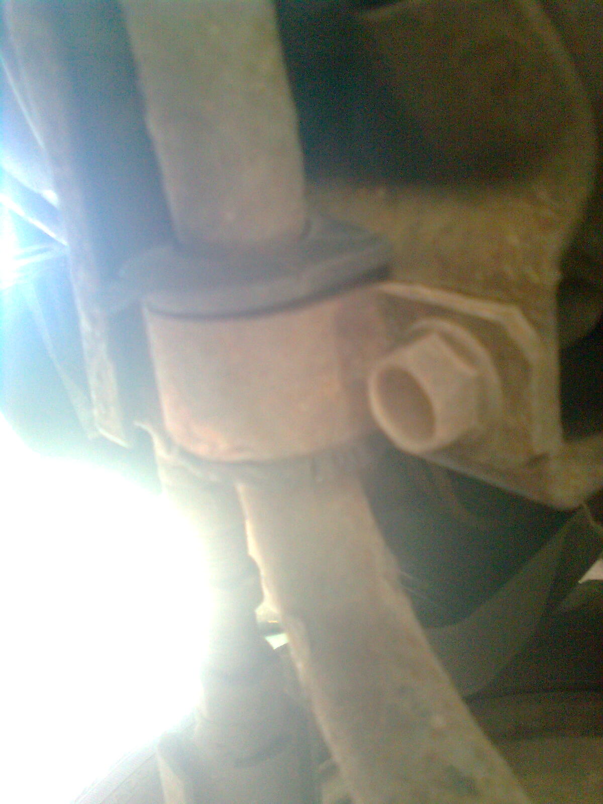

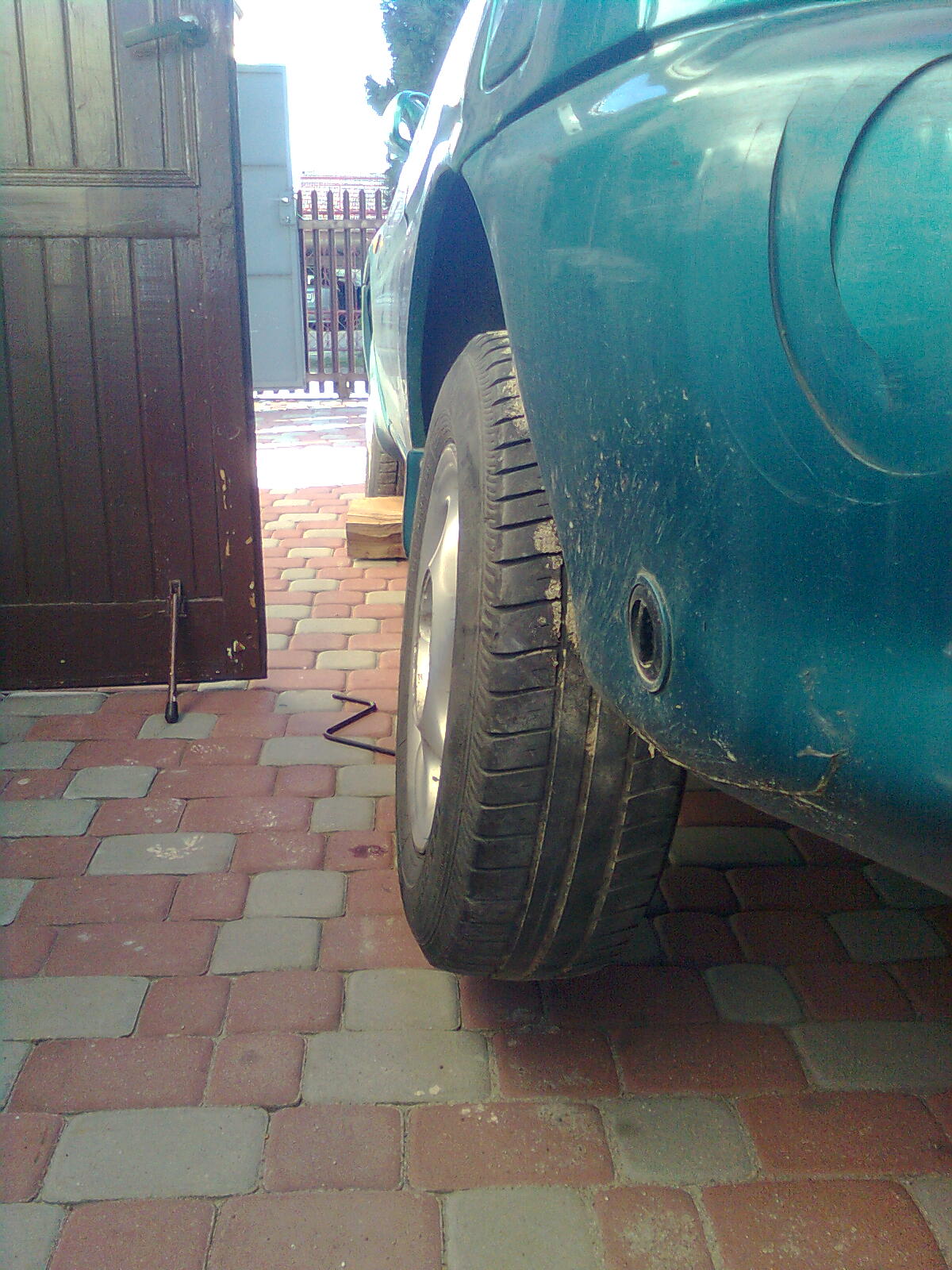

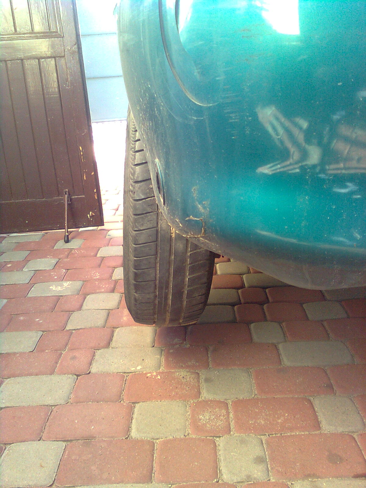

Witam serdecznie. Wczoraj byłem na stacji diagnostycznej i mechanik wjechała na szarpaki aby sprawdzić to moje nieszczęsne zawieszenie. okazało się ze amortyzatory są Ok(tłumienie drgań 82% na obu kołach w tyle)ale nietety problem jest z wachaczami wzdłuznymi. sam widzialem jak te [waaaco?] wzdłuzne dosłownie "latają" w tych tulejach i pewnie przez to każdą dziure czuć podczas jazdy. Mechanik niestety nie był w stanie mi powiedzieć czy ma to jakiś wpływ na to odchylenie koła lewego. Wczoraj zrobiłem tez pare fotek. Przepraszam za jakośc ale robiłem je telefonem. ocencie sami sytuacje. Co mam teraz robić?wymieniać całe [waaaco?] wzdłuzne czy tylko da sie te tuleje? Za pomoc z góry dziekuje.
lewy [waaaco?] wzdłużny
[waaaco?] wzdłuzny lewego koła a dokładnie częśc tylna
zawieszenie lewego koła
nie wiem jak się nazywa ta częśc ale zdjęcie dam
guma na stabilizatorze poprzecznym
tu widać "przestrzeń" w której lata [waaaco?] wzdłuzny na tulejce.
tuleja wachacza wzdłużnego przy prawym kole
koło podniesione
podniesione
Koło tylne standardowo na postoju

Postprzez maris801801 » 8 paź 2012, 19:52
Zastanawia mnie co ma wzdłużny [waaaco?] do odchylenia koła ;) jak już to poprzeczne byłyby bardzo prawdopodobne... Wdłużny ma za zadanie trzymanie koła wzdłuż (nawet luzy na nim nie dałyby takiego efektu, a poprzeczny w poprzek... Jak na moje masz problem z wahaczami poprzecznymi. Nie wymieniałeś ich? tulei?
