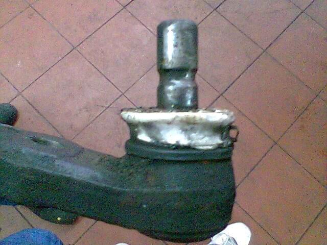

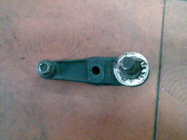

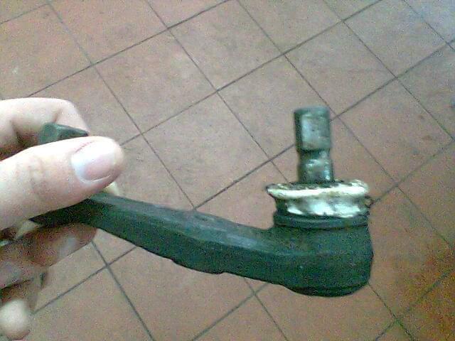

Jakby co tak wygladają takie sworznie których nie można dostać :)

Niestety ponawiam swoje pytanie, czy ktoś kupował sworznie fi 16 do mx-3? Bo te od smirnoffa sa inne niz ori :( Niestety :(

Ale od 323F powinny pasować. Te, które kupowałem ostatnio do siebie wyglądają praktycznie jak te na zdjęciu. I wcale wyżłobienie (nie frez) nie jest wyżej. O ile się nie mylę, to zawieszenia w 323F i MX-3 są baaaardzo podobne...

novis napisał(a):Ale od 323F powinny pasować. Te, które kupowałem ostatnio do siebie wyglądają praktycznie jak te na zdjęciu. I wcale wyżłobienie (nie frez) nie jest wyżej. O ile się nie mylę, to zawieszenia w 323F i MX-3 są baaaardzo podobne...
Jak masz fotek swoich koncówek to pokaz ;)
