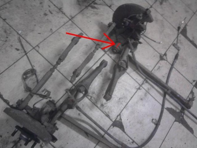

Postprzez Ruda-26 » 29 cze 2014, 18:31
Witku znalazlam na necie zdjęcie przedstawiające mój problem. Pękło mi w miejscu zaznaczonym strzałką. I właśnie nie wiem czy ten cały drążek pasowałby od 323 a nie mam gdzie porównac :(

Postprzez witek » 29 cze 2014, 19:02
A pękła Ci tulejka czy cały wahacz? Jest to wahacz tylny wzdłużny :) Do 1.6 powinien pasować, ale ręki sobie uciąć nie dam :D W Vce to wiem na pewno że był juz jakby ten profil pełny i ogólnie wahacz masywniejszy wiec od 323 nie podasuje

Postprzez Ruda-26 » 30 cze 2014, 09:13
Tulejki... wahacze...zwrotnice... kurde czarna magia :) dopiero zaczynam przygode z autami :D ale bardzo szybko sie ucze :)
hah , no coz dziekuje za wasza cierpliwosc do mnie :*
A wracajac do tematu to peklo tam gdzie zaznaczylam to chyba tulejka(?) ( nie wiem jak to wytlumaczyc wiec wytlumacze tak jak ja to widze) peklo na calej dlugosci to okragle i sie otworzylo. Podejrzewam ze przy wiekszej szybkosci moze ten wahacz wypasc i bum... ale to sa tylko moje podejrzenia,do oceny tego zostawiam was-fachowcow. Na zdjeciu zaznaczylam w jaki sposob to peklo.

Postprzez sony551 » 30 cze 2014, 14:53
A więc tak
Tuleje gumowe pasują od 323 bg ale nie wszystkie
Wymiary tuleji w wachaczu bez regulacji to 35x36x14
Wahacz tylny wzdłużny pasuję od 323bg bez sensu jest wymieniane gum wahacz często rdzewieje tak że się nie nadaje koszt nowego z gumami to 50zł
Wahacz tylny z regulacją zbieżności pasuje od 323bg uszkodzone gwinty regulacji albo obrobiona śruba cena takiego wahacza to 60zł
Nie pasuję tylko wahacz tylny przedni z racji tego że inaczej jest zamontowany stabilizator. Gumy są tez owszem mniejsze.
Zbiornik paliwa choć bardzo podobny nie pasuję.
Amortyzatory pasują ale mają inne górne mocowania jak byś chciała przekładać cały McPerson
Piasty szpilki pasują od 323bg :)

Postprzez Ruda-26 » 5 lip 2014, 14:22
Dziękuję Witku,dziękuję Gared i dziękuję Sony551 za waszą cierpliwość i wyczerpujące odpowiedzi. ;) Moja ślicznotka ma się już dobrze po wymianie wahacza i śmiga bez zarzutu. <spoko> <jupi> Dziękuję wam raz jeszcze. :* :* :* :* :* :* :* :* :* :*

Postprzez Gared » 8 lip 2014, 16:37
To klasyczne i typowe miejsce pękania tych wahaczy. Co do "masywności" wahacza od V6 – nie jest aż tak bardzo masywniejszy ;) Jest jakby to ująć, wypełniony, przypomina prosopadłościan, zaś wahacz od 1.6 jest pusty w środku. Czym uzasadniona jest różnica – nie mam pojęcia ;) Za to różnica w cenie jest zacna, bo za wahacz do Vki płaciłem trochę ponad 300zł (nówka).
