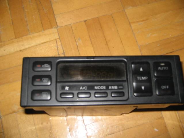

witam a czy do 323 BA w miejsce sterowania nawiewów pasował by taki panel z 626?
Od: 28 lut 2007, 16:24
Posty: 373
Skąd: Bielsko-Biała
Auto: MAZDA 6 GJ 2.5 2016
MAZDA 6 GH 2.0 2009 MAZDA 323F BA 1.5 1996
Postprzez 2Nol » 28 cze 2008, 02:28
mirek123 napisał(a):witam a czy do 323 BA w miejsce sterowania nawiewów pasował by taki panel z 626?
Nie wiem jak to jest w BA, ale niebawem przyjdzie do mnie paczka z Japonii z częściami do konwersji Nissana S14a z klimy ręcznej na automatyczną i opowiem Ci jak to jest w Nissanie. Sam panel to tylko kropla w morzu potrzeb. Oprócz tego potrzebne są czujniki temperatur zewnętrznej i wewnętrznej, czujnik nasłonecznienia, czujnik prędkości przepływu powietrza w nawiewie i jakiś milion kabli.
Oczywiście wiązki kabli ZUPEŁNIE nie pasują do siebie, i będzie konieczne ostre drutowanie. Jeśli gdzieś kiedyś w jakiejś z wersji BA montowali fabrycznie autoklimę to jest szansa ze da się to zrobić. Jeśli nie to chyba by była zbyt duża rzeźba.

Postprzez mirek323F » 28 cze 2008, 10:11
2Nol napisał(a):Oczywiście wiązki kabli ZUPEŁNIE nie pasują do siebie, i będzie konieczne ostre drutowanie. .
No właśnie porównałem gniazda z tyłu na panelu i całkiem sie różnią. Na allegro są tylko same panele a reszta czyli czujniki już nie. Rzeczywiście może być z tym kupa roboty i chyba dam sobie spokuj :)
