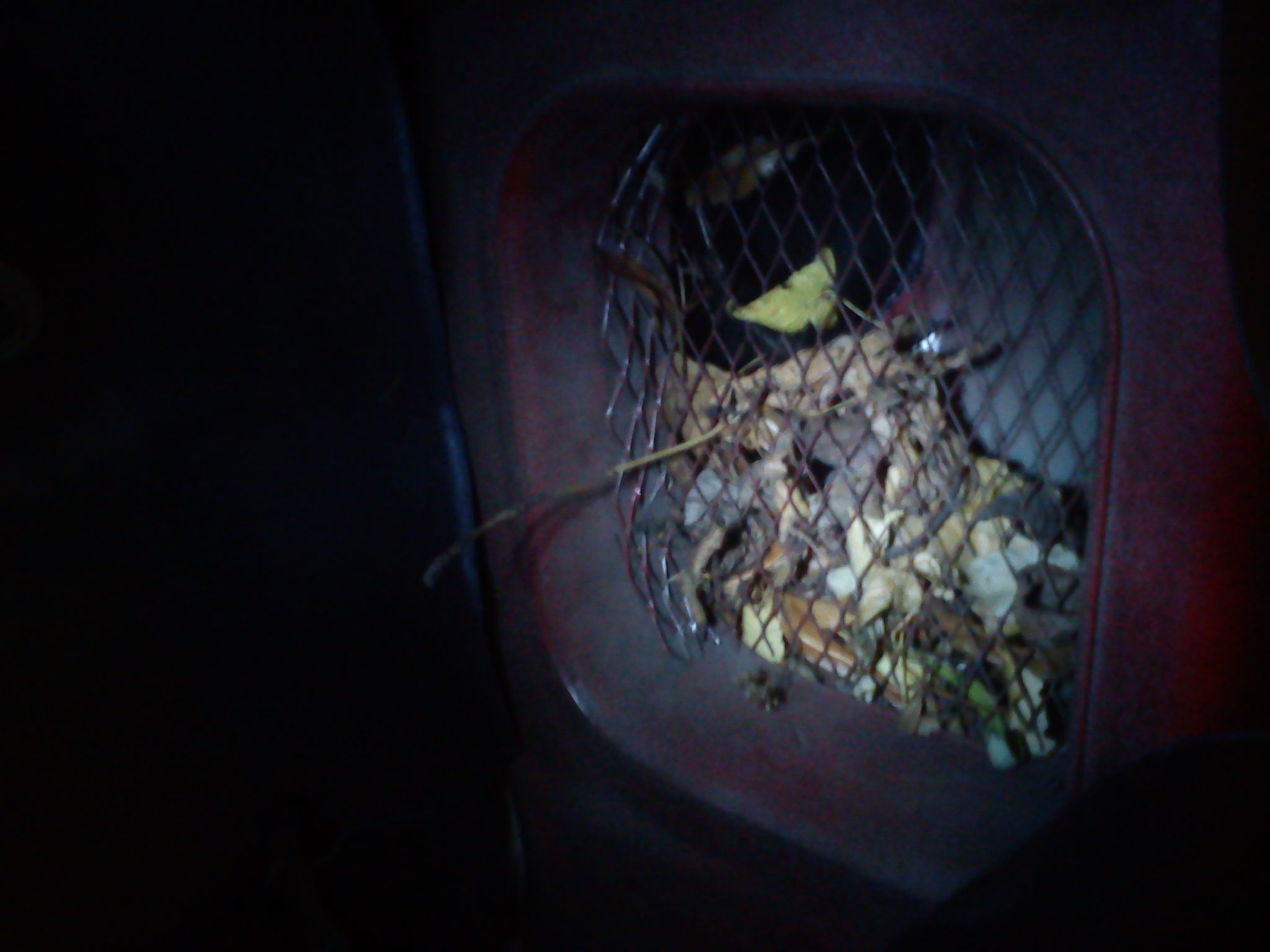

Witam. Mój problem zaczął się niedawno tzn. po jesieni. Chodzi o to że po włączeniu nawiewu w mojej maździe z kratek wylatują śmieci ( kawałki ususzonych liści i takie jakby grudki ziemi) najwięcej wylatuje tego z kratki, która ogrzewa przednią szybę. Czy jest gdzieś odpowiedzialny za to jakiś filtr ? czy to nie przypadkiem ten, który jest umiejscowiony za schowkiem ? Liczę na wasze porady oraz z góry za nie dziękuję.
PS. Dodam jeszcze że mój nawiew słabo grzeje, tzn leci z niego ciepłe powietrze ale jakoś nie czuć tego w kabinie być może jest niewystarczająco ciepłe (kabinę mam szczelną)....czyżby coś z nagrzewnicą ?

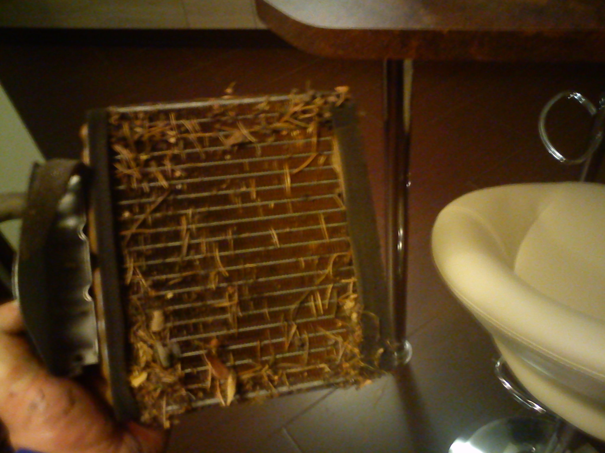

ostatnio rozbieralem wszystko w celu przeplukania nagrzewnicy i zadnego filtra tam nie bylo. mi tez lecialy smieci ale po tym co zobaczylem co jest na nagrzewnicy wcale sie nie zdziwilem.... liscie, jakies drobne patyki :D :D :D kolego zdejmij ta rure idaca od wentylatora tego co masz w kabinie do nagrzewnicy, wez aparat wsadz o ile to mozliwe do tej komory co jest w niej nagrzewnica i zrob zdjecie <rotfl> zapewne od razu zrozumiesz skad tyle syfu u ciebie sie wzielo.
PostNapisane: 23 gru 2012, 09:30
przez sheerydrain
Zdjęcia podglądowe mnie przerażają ;p http://images38.fotosik.pl/335/7c94f0f5a75ba2b3med.jpg Można wiedzieć dokładniej w którym miejscu ona się znajduje i czy trudny do niej dostęp ?

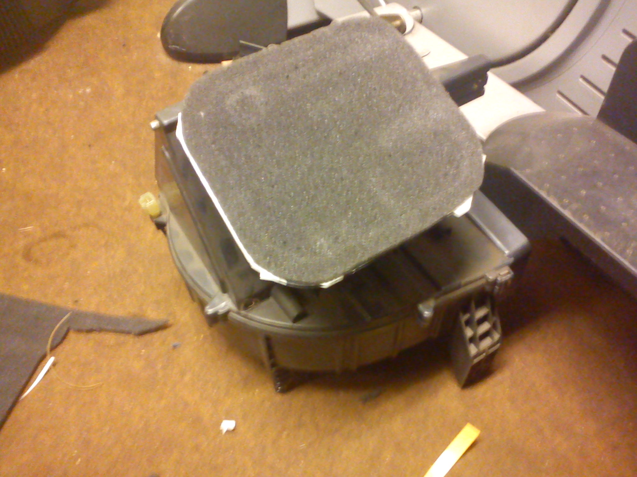

znajduje się za deską rozdzielczą po środku, żeby ją wyjąć najwygodniej jest zdemontować całą deske.. robiłem to kilka dni temu i wygląda to tak ( na środku widać boxa z nagrzewnicą) :
wymontowanie zajęło mi w warunkach warsztatowych ponad godzine i tyle samo gdzieś złożenie. Ale nagrzewnica stała całą noc zalana octem zagotowanym i wyleciało z niej pełno syfu ze rdzą, poza tym pełno liści było na niej :
także jeśli ktoś wczesniej nie zrobił filtra przed dmuchawą to myślę, że na 100% będzie tam troche liści i brudu. no chyba, że ktoś w ogóle nie parkował pod drzewami od nowości :P

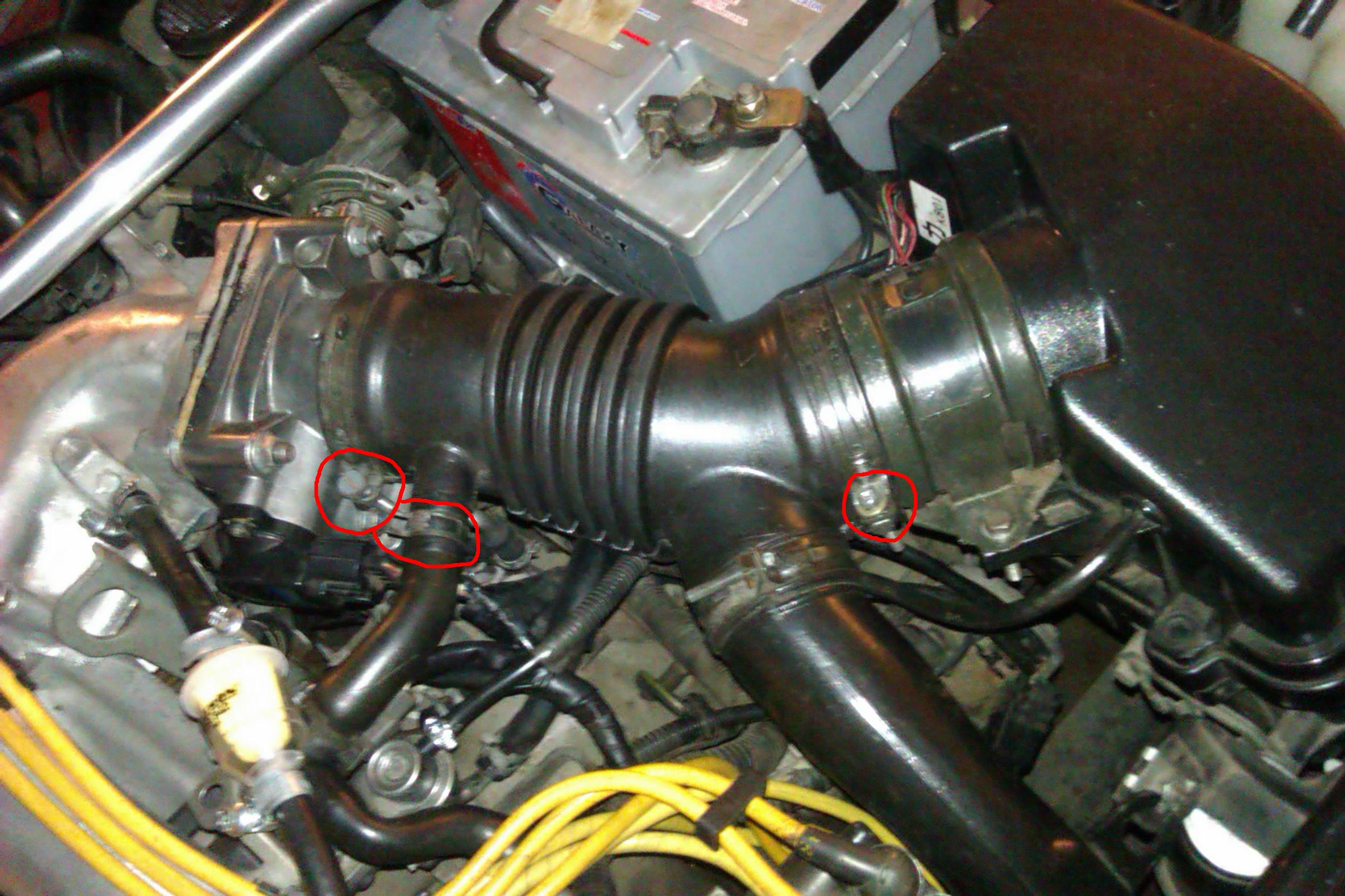

lecz zanim wyjmiemy nagrzewnicę ( to pudło po środku) musimy ułatwić sobie dostęp do odpięcia jej po stronie komory silnika. Ja w tym celu zdemontowałem kolektor ssący oraz wyjąłem akumulator. Teraz przedstawię wam jak odkręcić kolektor. W pierwszej kolejności luzujemy obejmy trzymające rurę dolotową i ją wyjmujemy:
Potem odkręcamy śruby trzymające kolektor jest ich bodajże 12:
i to samo od strony drugiej pokrywy zaworów.
Ok lecimy dalej. Odpinamy wężyk odmy:
Odpinamy kostkę od Vrisów oraz wężyk widoczny na zdjęciu:
Odpinamy wężyki od zaworu, przy tej operacji najlepiej zaznaczyć sobie który wężyk gdzie jest podłączony ponieważ jego błędne podłączenie może spowodować złą pracę silnika( falowanie obrotów, dławienie się silnika, jego niepoprawne wkręcanie się na obroty) :
Odłączamy wężyk od przepustnicy oraz kostkę silniczka krokowego:
Odpinamy wężyk od regulatora ciśnienia paliwa:
oraz wężyk podciśnienia idący do kolektora:
Odpinamy 2 węże od listwy wtryskowej, należy uważać ponieważ wyleje się nam troszkę paliwa :
Odłączamy odmę:
Odpinamy kostkę od TPS-a oraz 2 wężyki od przepustnicy( znajdują się pod przepustnicą) operacje związane z elektroniką lepiej robić na odłączonym akumulatorze ponieważ istnieje ryzyko prawdopodobieństwa że komputer może wywalić błędy:
Kolejno odkręcamy śrubki trzymające linkę od przepustnicy oraz zdejmujemy jej końcówkę ze ślimaka przepustnicy. Po wykonaniu tych czynności kolektor jest gotowy do wyjęcia. Po wyjęciu ukarze się nam taki widok( to jest stare zdjęcie z operacji wymiany uszczelek oraz czyszczenia kolektora) :
