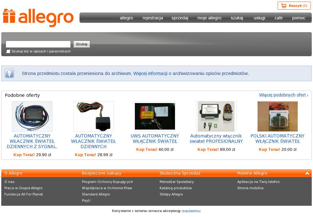

Postprzez loockas » 19 mar 2012, 23:03
http://allegro.pl/automatyczny-wlacznik ... 64499.html
Kupiłem taki do Skody, pfu... Seata :P działa jak marzenie.
