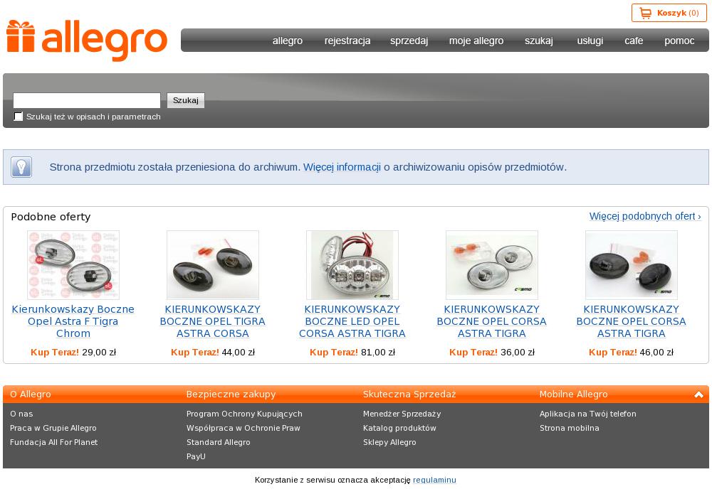

Czy ktoś próbował wkomponować takie kierunki w mx-a
Widać że są dość okrągłe i wyglądają na bardzo podobne.
http://allegro.pl/kierunkowskazy-boczne-opel-corsa-astra-tigra-chrom-i1398150745.html
