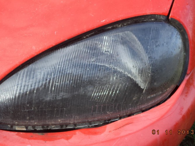

Postprzez firefighter81 » 1 lis 2013, 08:11
Panowie czy malując wenątrz lampy przednie na czarno można pomalować ten mały fragment odbłyśnika przy brzegu lampy? Ktoś coś gdzieś pisał chyba o tym czy tylko na dole białe powierznie . Jak lepiej wygląda?

Postprzez m1a1 » 1 lis 2013, 09:23
Ja tak pomalowałem ze względu na odpadające sreberko...
Jeśli oczywiście chodzi ci o ten półokrągły odbłyśnik to wygląda to mniej więcej tak:

Postprzez firefighter81 » 1 lis 2013, 12:40
tak o to mi chodzi. Pomalowałem tak samo i w nocy odznacza się . Nie wiedziałem czy dobrze zrobiłem .

Postprzez null » 27 kwi 2014, 11:24
Przymierzam sie do malownia lamp na czarno. Czy moge pomalowac rowniez boczny odblysnik widoczny na fotce wyzej? Nie bedzie mialo to negatywnego wplywu na strumien swiatla?

Postprzez witek » 27 kwi 2014, 14:08
Maluj śmiało, nie ma to żadnego wpływu na świecenie lampy, a lepiej wygląda <spoko>
