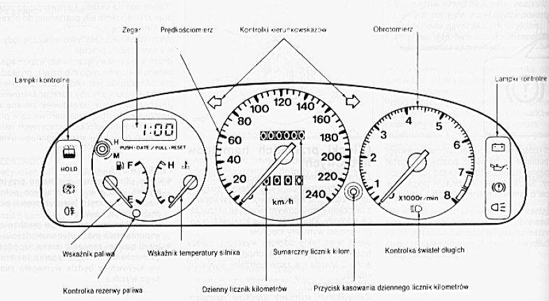

Sorki że tak późno ale dopiero co wróciłem z morza. A więc do tematu u mnie na konsoli zaczynając od górnego lewego rogu w dół jest kontrolka świateł awaryjnych, ciśnienia oleju, ABS, światło przeciwmgielne tylne.
Z prawej strony od góry: niski poziom płynu w zbiorniku spryskiwaczy szyb przednich, ładowanie, hamulec ręczny(awaria ukł. hamulcowego), poduszki powietrzne.
Najważniejsze są zawsze kontrolki w kolorze czerwonym (reakcja kierowcy musi być natychmiastowa) są to kontrolki : ciśnienie oleju,ładowanie,hamulec ręczny "zaciągnięty"(w czasie jazdy awaria ukł.hamulcowego) i poduszki powietrzne.
Kontrolki w kolorze żółtym mają charakter informacyjny tj. załączone światła awaryjne, awaria ABS,załączone światło przeciwmgielne tylne, niski poziom płynu spryskiwaczy.
Są jeszcze kontrolki kierunkowskazów lewy i prawy, znajdują się w górnej części prędkościomierza (licznika) po lewej i prawej stronie.
Także w dolnej części obrotomierza kontrolka świateł drogowych(długich) i przy załączeniu świeci na niebiesko. Jeżeki nie masz ABS w tym miejscu może znajdować się coś innego, opisz jaki jest znak na niej. Typ silnika jest to pierwsze dwa znaki w numerze silnika.

artus napisał(a):Jeżeki nie masz ABS w tym miejscu może znajdować się coś innego, opisz jaki jest znak na niej. Typ silnika jest to pierwsze dwa znaki w numerze silnika.
Kurde, wybrałbym się nad morze ;>
OK, silnik mam B6 :)
A co do samych kontrolek: wszystkie się zgadzają, dzięki :)
Poza ABS: nie mam ABS, kontrolka w powiększeniu wygląda tak jak na fotce poniżej. Niewyraźne, bo nie jest "białe" jak pozostałe, ale raczej taka wtopiona w tło jak kontrolka poduszek. Nie wiem, co to może być za kształt na niej. Masz taki sam na kontrolce ABS? Bo jesli tak to pewnie jest to właśnie nieaktywna kontrolka ABS. Chociaż z kształtu wygląda trochę na silnik. Jak uda mi się w końcu znaleźć trochę czasu to dobrzebię się do tych żarówek i spróbuję ją uruchomić, zobaczę co to jest za jedna.

Postprzez MiHaŁ » 6 cze 2005, 23:33
A ja właśnie w tym miejscu mam kontrolke ABS i nawet działa :D powiem więcej – wygląda tak samo jak na zdjęciu (brak białego "obramowania")

Postprzez MiHaŁ » 7 cze 2005, 10:46
A mam do Was pytanie! Gdzie jest kontrolka rezerwy paliwa?? U mnie się nie zaświeca, nawet nie wiem gdzie powinna być!!?? HELP

Postprzez roadrun » 7 cze 2005, 15:39
siema... ja wlasnie mecze sie z problemem rezerwy juz od roku... na poczatku mialem nadzieje ze sie zarowka przepalila wiec rozebralem deske rozdzielcza...iii... niczego takiego jak "kontrolka rezerwy" nie zauwazylem... wszystkie miejsca na zarowki mam zapelnione i zarowki sa sprawne...;]

Postprzez brii » 7 cze 2005, 15:51
Ja mam kontrolkę rezerwy – to jest taka mała pomarańczowa dioda pod wskaźnikiem poziomu paliwa :)
Zaczyna mi się słabo świecić kiedy w zbiorniku zostaje 15 litrów paliwa, a mocno kiedy zostaje 10 litrów.
Przy okazji – u mnie wszystkie rysunki na kontrolkach są czarne – nie ma ani jednego białego :)

Postprzez Dethar » 7 cze 2005, 17:08
umnie wyglada to identycznie jak opisal Brii

Postprzez nero » 7 cze 2005, 18:11
MiHaŁ napisał(a):hmmm to może V6 mają ją tylko??
ja tez mam taka kontrolke jak opisal Brii a mam 1.6 – deska taka sama bo samochod po 94 roku.

Postprzez Globy » 9 cze 2005, 00:05
"Odbarwione" sa kontrolki opcjonalne – deska jest uniwersalna, a podswietlaja sie tylko w wersjach wyposaznych w dany gadzet (SRS/ABS).

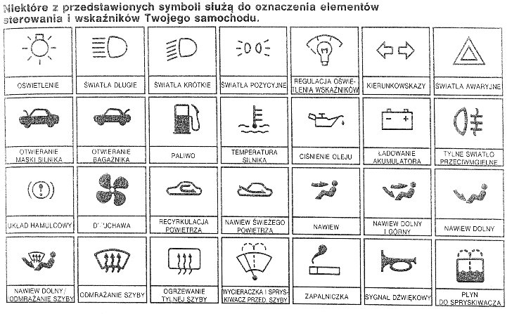

Postprzez riplej » 1 cze 2007, 22:55
Ja jeszcze pozwole sobie dodac fotke nieopisanej kontrolki ABS-u :)
