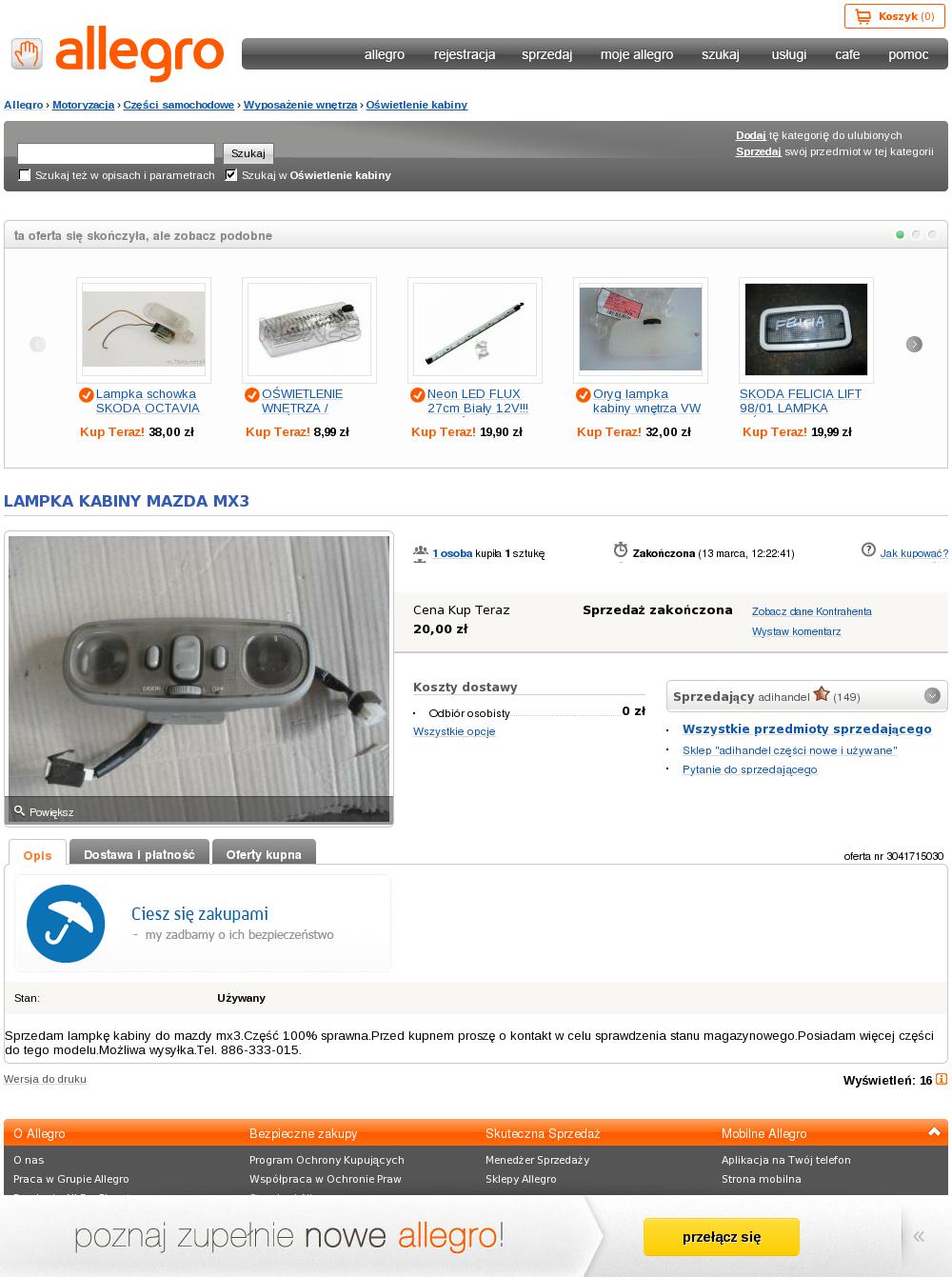

Czy w MX-3 z szyberdachem lampka w podsufitce powinna się włączać po otwarciu drzwi czy nie bardzo? Bo niby jest jakieś pokrętełko ale jak ustawię w pozycji DOOR to i tak nic się nie świeci po otwarciu drzwi i nie wiem czy coś padło (stawiałbym na krańcówki w drzwiach) czy tak ma być poprostu (w co wątpię)? Sprawdzę w wolnej chwili te krańcówki, ale jeśli to nie one są winne to gdzie jeszcze mogę szukać przyczyny? Dla ścisłości moja lampka wygląda mniej więcej tak (przyciski mam czarne i ten od szyberdachu jest węższy trochę)
http://allegro.pl/lampka-kabiny-mazda-m ... 15030.html
