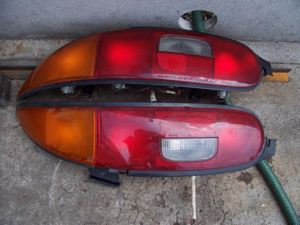

FOTORELACJA ze zmiany świecenia tylnych lamp ze stylu europe
Postprzez Siwus » 26 lis 2009, 01:09
Witam.

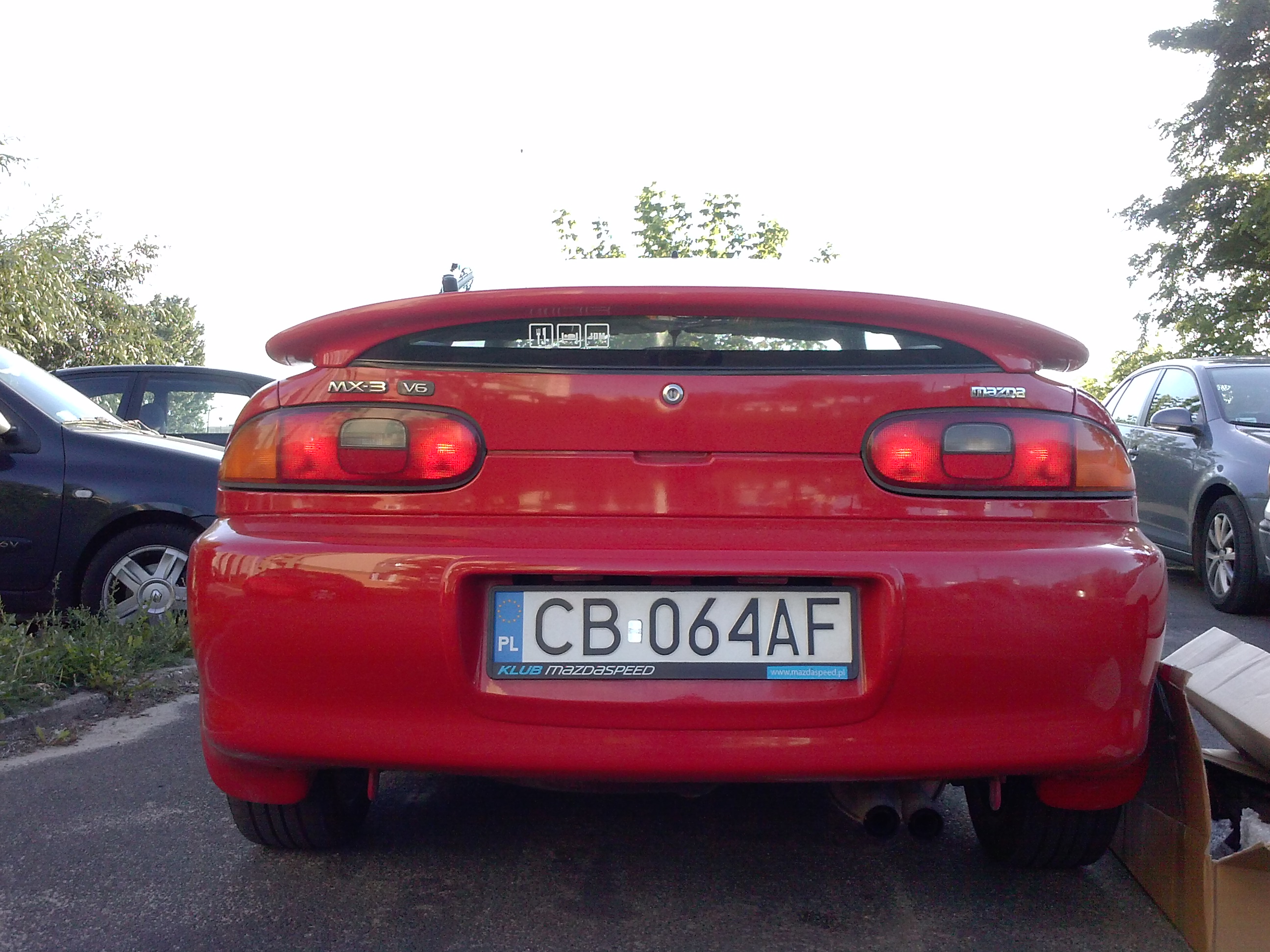

Poniżej przedstawiam, krótką fotorelacje jak zmienić świecenie tylnych lamp z takich:
na takie:
Może się komuś przyda taka fotorelacja. Jak się spodoba to można podpiać do wszystkich fotorelacji.

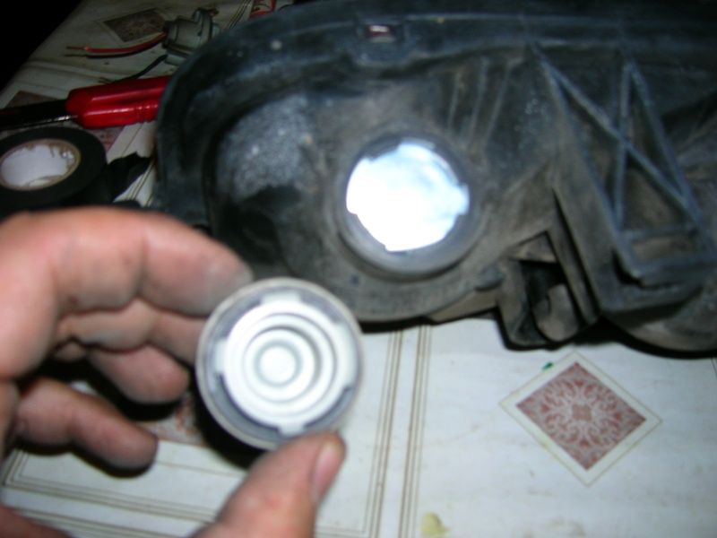

Co jest potrzebne... w moim przypadku kupiłem lampę prawą od anglika. W angielskiej wersji światło przeciwmgielne znajduje się w prawej lampie, a w europejskiej oczywiście po lewej, Zdecydowałem się na lampę z anglika gdyż, zauważyłem, że przy lampach europejskich odbłyśnik w prawej lampie różni się delikatnie od odbłyśnika lewej lampy, co ma delikatny wplyw na świecenie, a w przypadku dobrania prawej lampy od anglika odbłyśnik jest identyczny jak w lewej europejskiej.
Gdyby jednak niedecydować się na kupno lampy od anglika można zrobić to wycinająć dziurę w komorze w prawej lampie europejskiej, gdyż standardowo odbłysnik nie posiada wejścia na gniazdo żarówki. FOTO niżej:
FOTO: prawa lampa od wersji angielskiej:

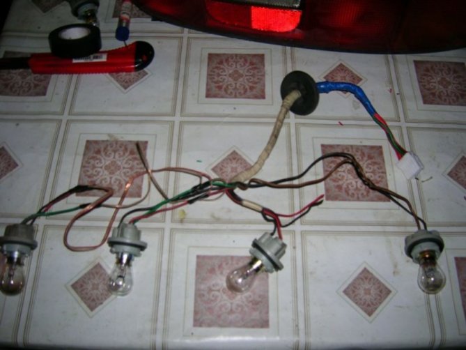

Oraz będą nam potrzebne dwa gniazda do żarówek dwuwłóknowych ( jeśli chcemy mieć światła stopu) albo dwa zwykle gniazda na żarówkę jedno wlóknową (tylko światła mijania)
FOTO: gniazdo żarówkę dwuwłóknową
Ja zdecydowałem się na podłączenie gniazda na żarówkę dwuwłóknowa.
Aby podłączyć nowe gniazdo musimy przeciągnąć kable do niego, w tym celu naciąłem kable, które idą do seryjnego gniazda żarówki świateł mijania (kabel czerwony i czarny) i stopu (kabel zielony) i przylutowalem dodatkowe kable, które połączyłem z nowym gniazdem.
FOTO: po zaizolowaniu
FOTO: Tak wygląda cała wiązka już połączona ...kolejno od lewej : światlo mijania+stop, światło wsteczne, światła mijania+stop, kierunkowskaz
Jest to wiązka od lampy angielskiej,montowana w prawej lampie, tak więc na zdjęciach niżej widać dwa kable, które nie są połączone, sa to kable od światła przeciwmgielnego "angielskiego" (gniazdo zostało odcięte)
FOTO: Cała wiązka już w obudowie, gotowa do zamontowania na swoje miejsce:
Tak wygląda już na miejscu:

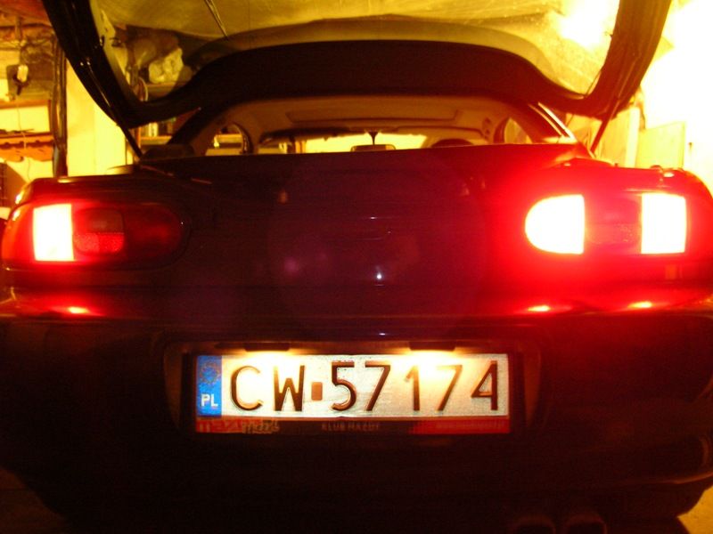

Montaż dodatkowego gniazda światel mijania w lewej lampie wiąże się z utratą światła przeciwmgielnego!!!!(odcinamy gniazdo) albo jest inne wyjście,...... możemy zrobić dodatkowy otwór w którejś z komór i tam je umieścić..... ja osobiscie tego nie zrobilem, może kiedyś to zrobię
Obydwie lampy już gotowe:

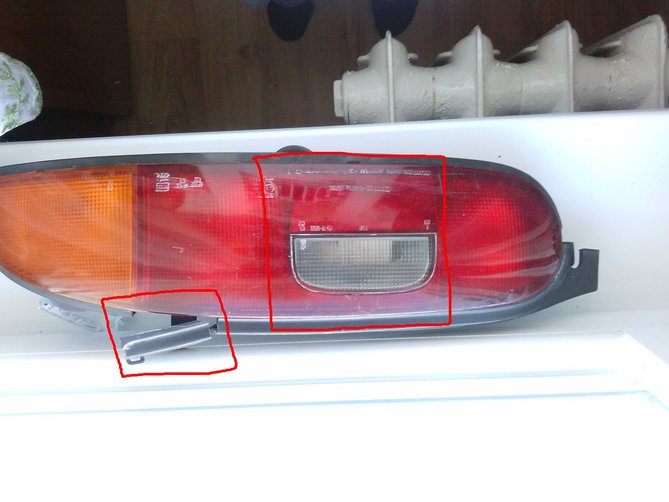

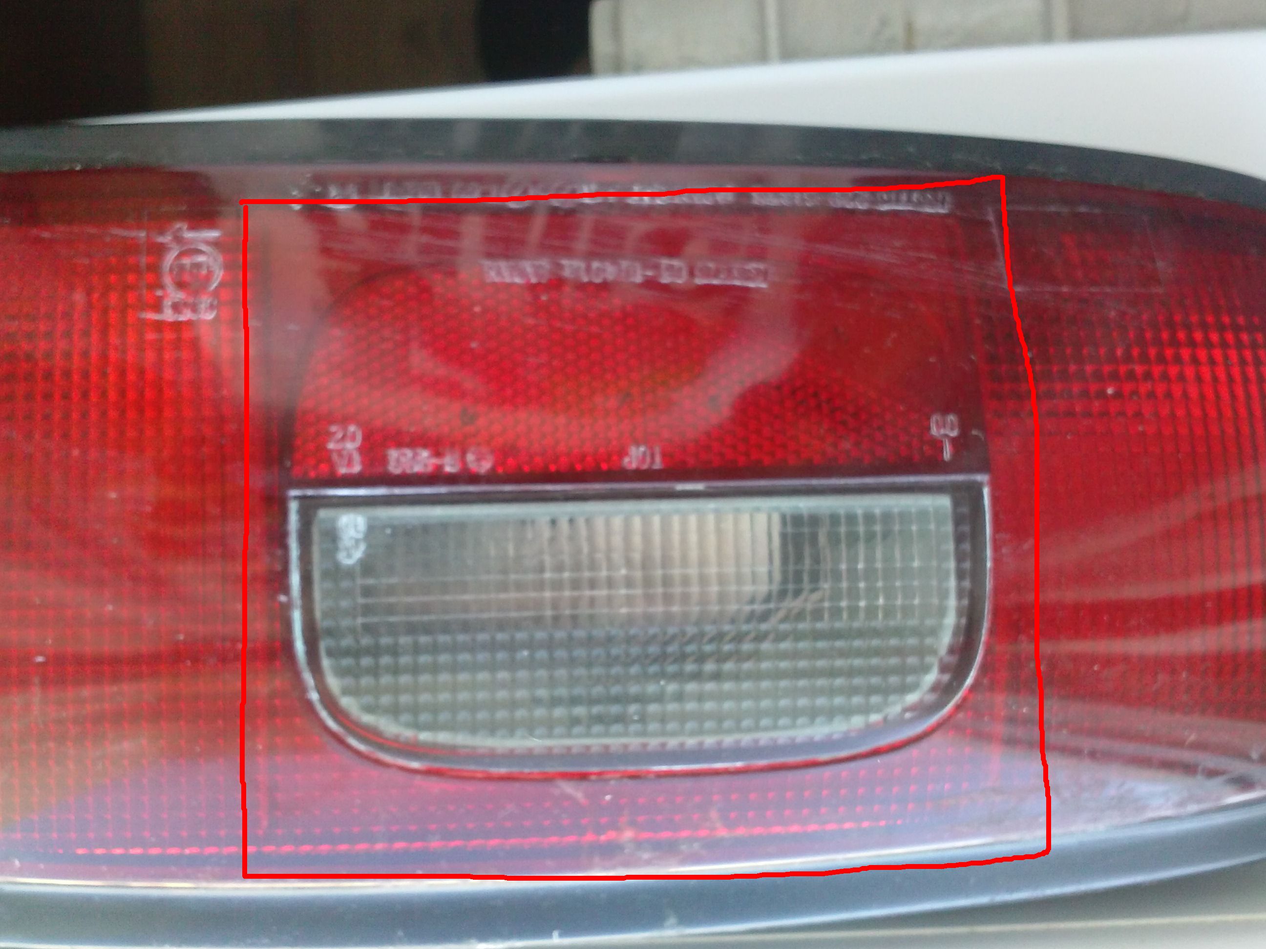

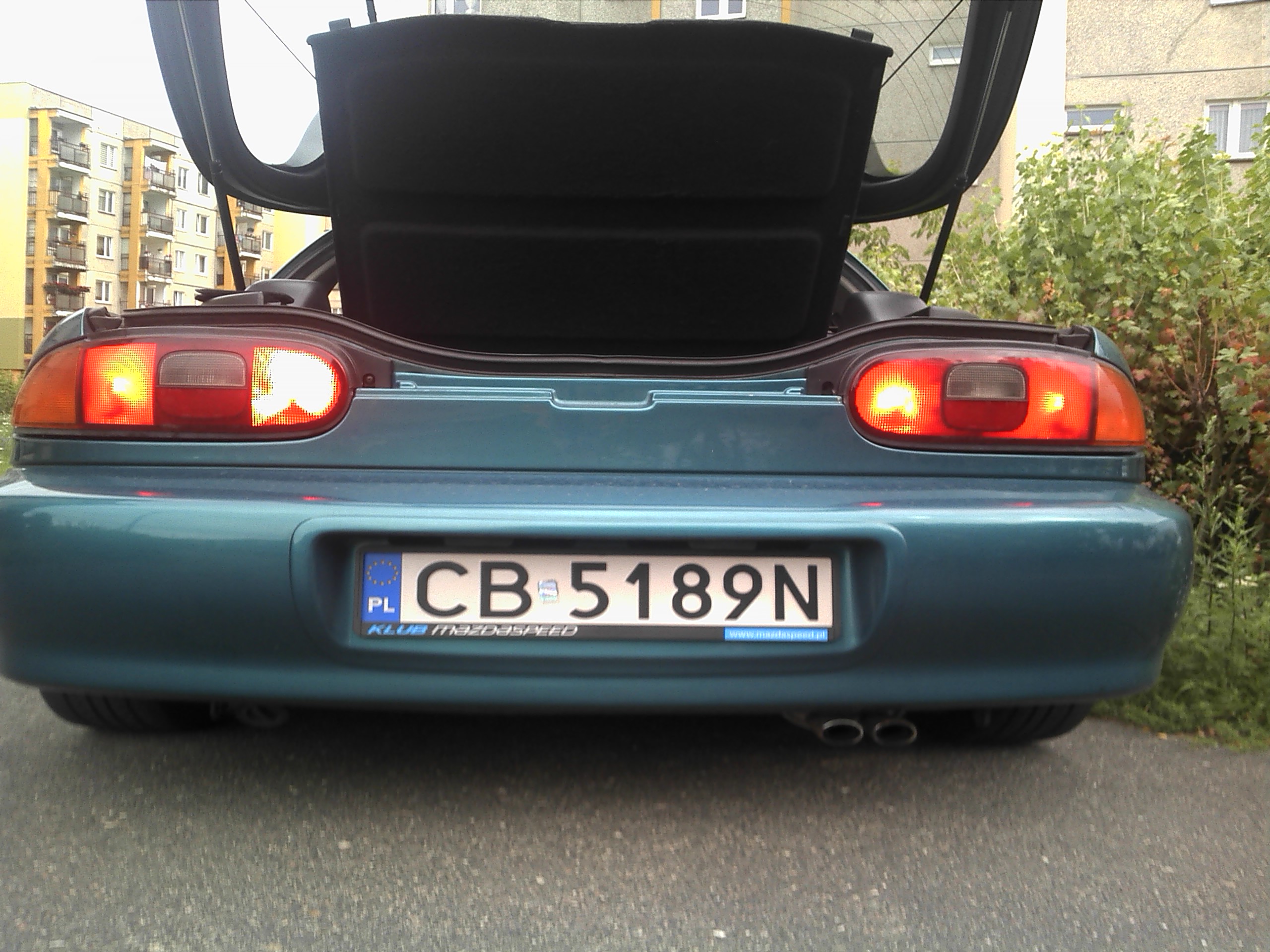

Ze swojej strony dodam tylko że lampy tylne dzieliły się jeszcze na wersję USA oraz Kanada.
USA posiadała podwójne światło nie łączone ze sobą. Precidia czyli wersja Na Kanadę posiadało tzw. cały klosz podświetlany. NA zdjęciu po lewej wersja USA, po prawej Kanada. Jakość zdjęcia średnia ale widać o co chodzi. Na czym polegałą różnica? Sam klosz oraz wiązka niczym się nie różniła. Inna była tylko wkładka znajdująca się w miejcu tuż za światłem cofania/odblaskiem w lampie. Ona ustalała kierunek rozpraszania światła. W wersji USA zasłaniała przepływ światłą po całej lampie podczas gdy w Precidii pozwalała na swobodny kierunek światła. Oba rodzaje lamp można znaleść na allegro itp serwisach. Na upartego można je przerabiać. Wiąże się to z tym, że trzeba rozkleić lampę i przerobić ową wkładkę lekko ją podcinając.
Jak rozpoznać czy to wersja USA czy Kanada?
Niestety nie mam już zestawu lamp ze zdjęcia. Na pewno zarówno wersja Europa,USA , Kanada mają te same numeru lamp! Więc tym się nie sugerować. Wiadomo wersja USA,Kanada mają wiązkę poprowadzoną podwójnie na 3 przewodach (pozycja, stop). Po tym można rozpoznać że lampa jest zza oceanu. Różnica jest w znaczkach homolgacji na czerwonym kloszu lampy. Wersja USA ma inną niż Europa. Do oceny czy kupujemy wersje USA czy Kanada potrzebne nam jest wprawne oko! Ze zdjęć można wywnioskować kierunek przepływu światła oraz jaka wkładka jest w środku. Nie znam lepszego sposobu bo jak wspomniałem numery lamp są te same. Prawdopodobnie też wersja USA/Kanada nie posiada uchylnego motylka widocznego na zdjęciu.
LEWA LAMPA USA, PRAWA KANADA
WERSJA USA/EUROPA Z WKŁADKĄ KWADRATOWĄ
Motylek na zdjęciu wskazuje że to wersja Europa.(Prawdopodobnie)
WERSJA KANADA z mniejszą wkładką praktycznie nie widoczną na zdjęciu przez co widać że światło rozprasza się po całej lampie. Nie posiada też ona motylka widocznego wcześniej.
