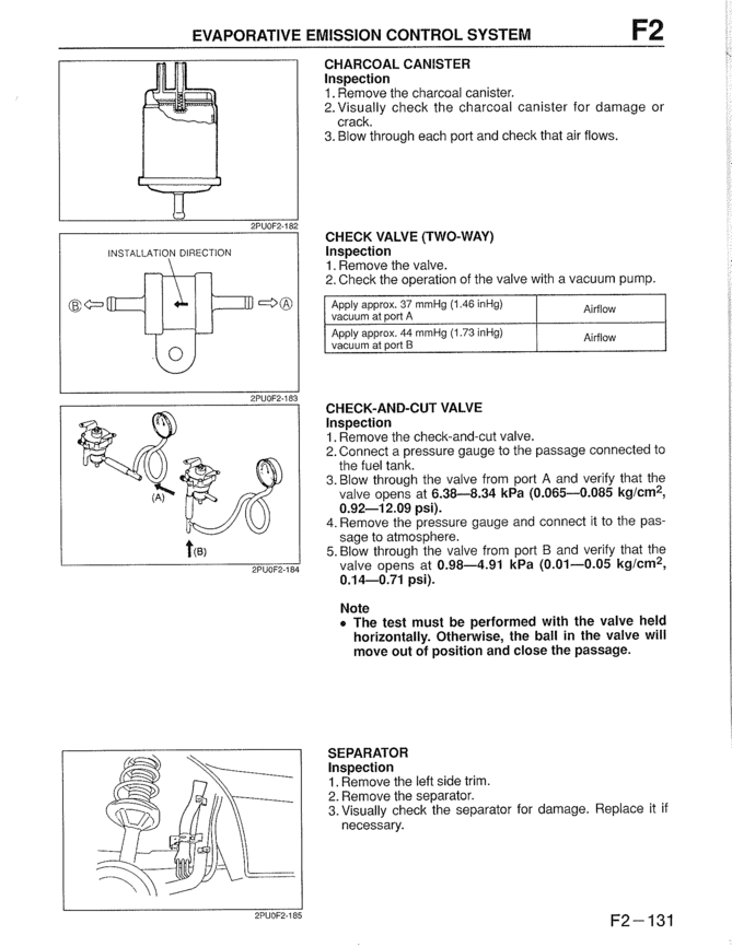

Witam, Ostatnio moje auto uległo awarii (zapaliło się) i cały tył się spalił. Chce je odbudowa ale nie wiem co to są za elementy przy zbiorniku paliwa, 1 rzecz wygląda jak mały filtr druga natomiast spaliła się doszczętnie i pozostało po niej tylko mocowanie. http://img403.imageshack.us/img403/1980/cotozaelementy.th.png

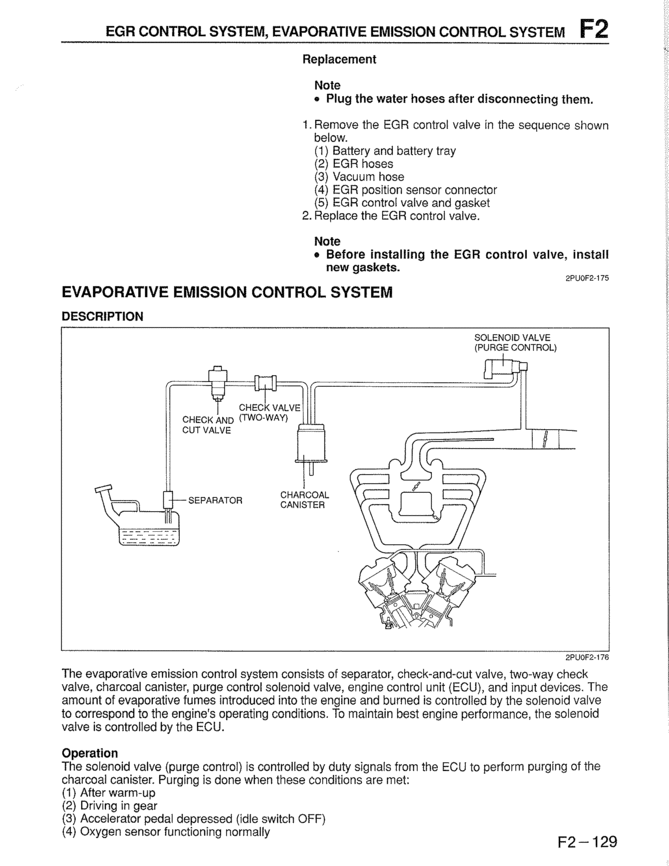

To co wskazałeś to jest check and cut valve a to drugie to two way valve.
Ten zawór podtrzymuje ciśnienie w zbiorniku.
