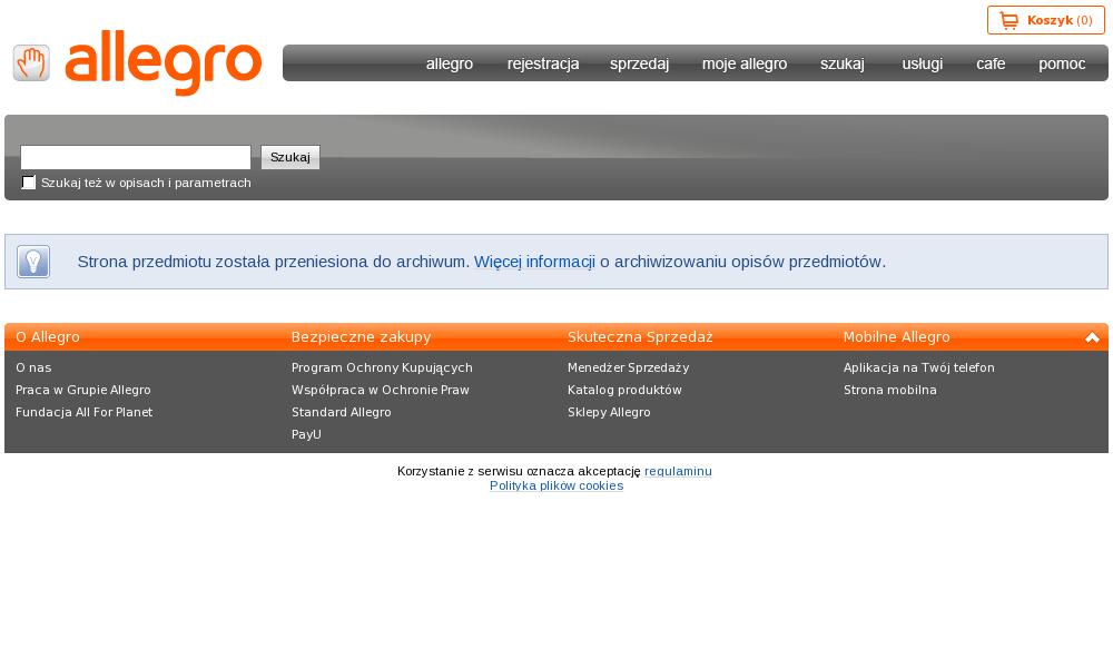

Na Allegro ostatnio widziałem filtr kabinowy do Mazdy 323/323f. Kosztuje 61 zł.
<czytaj> MAZDA 323/323F Filtr kabinowy
