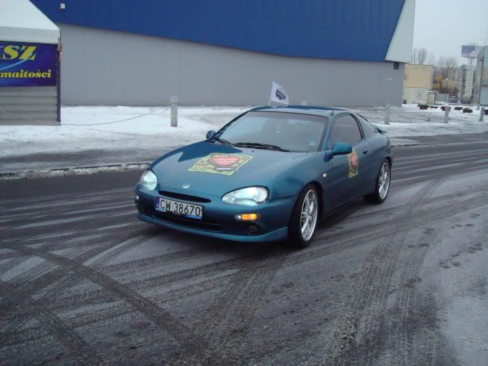

Postprzez Jacol » 13 sty 2009, 14:13
loockas napisał(a):chyba Jacol ma zenony w swojej mx-3
loockas zenonami to mozna nazwac zaróweczki z tesco a'la hid. W tym przypadku xenon to xenon.
Totalną brednią jest to że lampy soczewkowe lepiej się nadają do xenonów, teoria wyssana z palca... wiele samochodów nowych ma lampy xenonowe odbłyśnikowe (przykład laguna). Co do koloru u mnie to 8000K. Po zalozeniu zestawu pojechałem na stacje diagnostyczną gdzie poprosiłem o ustawienie świateł, diagnosta ustawił, i powiedział że nie widzi powodu żeby u mnie nie było xenonów, ponieważ świecą idealnie... nie chodzi o sam fakt odcięcia strumienia światła, ale także o to że ponad nim jest ciemnica :) Mam zestaw bixenonowy, czyli zarówka jest w metalowej oprawie, która kieruje swiatlo idealnie tam gdzie ma byc, jak zarówka H4, zestawy xenonowe (nie bi) niestety nie mają takiego odbłysnika.
Jeżdze już długo na tym setupie, dużo jezdze po drogach, mam CB, czesto pytałem sie kierowców z naprzeciwka czy ich oślepiam, odpowiedzi były że nie, jest ok. Faktem jest ze przy kazdym postoju przecieram klosze zeby kurz/brud nie rozszczepiał wiązki światła. Miałem kilkadziesiąt kontroli drogowych, i NIGDY nie przyczepili się do świateł.
Ja z mojej strony polecam, przyzwyczaiłem sie do tego stopnia, że jak jade astrą ojca to przy jego światłach nic nie widze :) Róznica jest kolosalna.
PS. Jechałem ostatnio Coupe z soczewkami i zestawem xenonowym nie ustawionym, walił po same korony drzew, czyli totalna porażka. Jak coś się robi z głową i dopina się na ostatni guzik, to nie ma problemu, jak sie robi na odpier**** się, to wtedy można spotkać kolesia z kijem co zbije wam klosze :)
Fotki jak świecą:

Postprzez Jacol » 13 sty 2009, 22:53
Lukano napisał(a):Właśnie też mam mieszane odczucia. Widziałem na forum u kogoś fotki to było masakrycznie właśnie. tez mx-3
ustawił światła?? propo tej coupe, to byl huidaj (hyundai <lol>), czy jak to sie pisze ;), i nie mial ustawionych lamp i dawal wszedzie tylko nie na trase, a mial soczewki........
dplus napisał(a):tzn twierdził, że żebra rozpraszają, a na zagranicznych forach nawet ktoś pisał, że polerował klosze aby nie było zniekształceń. teraz to już sam nie wiem.
ok, zebra sa po to zeby rozpraszac, tak samo jak soczewka, rozprasza tam gdzie swiatlo ma byc ;)
Co do polerowania, musial polerowac zezeli do lampy wsadzil soczewke, jezeli polerował bez soczewki to jest debile, bo prazki w lampie zastepują to co zniekształcenia na odbłyśniku w nowych lampach, lub to co przesłona w soczewkach. Uwierz mi, zgłebiam temat od dawien dawna, i na kilku projektach lamp przednich do mx3 juz zeby zjadłem, mozliwe ze pojawi sie cos z polski na poczatku 2 kwartału tego roku ;)
