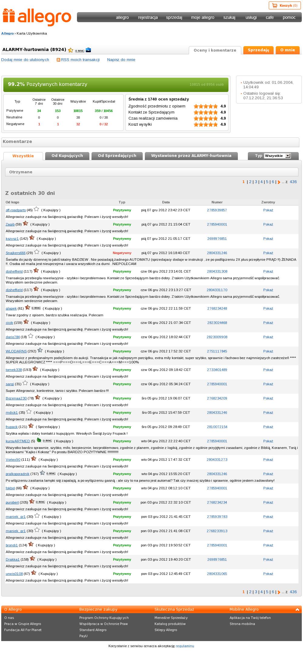

RaE napisał(a):loockas pewnie kupiłeś zestaw na allegro bo cena podobna,ale powiedz mi od jakiej firmy.
Zestaw był kupowany u tych gości:
http://allegro.pl/show_user.php?uid=2163315
