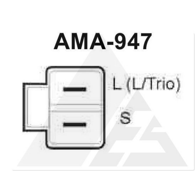

Jestem posiadaczem Mazdy 323S [BA] 1,7 TD silnik isuzu, tydzień temu zakończył swój żywot alternator (nie było co regenerować) zmobilizowany rozpocząłem poszukiwania nowego/regenerowanego alternatora, niestety z wyszukaniem identycznego (to samo koło pasowe, ta sama końcówka vacu) były małe problemy – nawet w rozbitkach. Z racji tego że taki sam silnik montowany był w Oplach znalazłem altka właśnie do tych samochodów. Mocowania, parametry ok, przerzucone jedynie koło pasowe i końcówka vacu od starego sprzętu. Wtyczka 2 piny identyczna. Niestety po założeniu alternatora okazuje się że ładowanie jest zbyt niskie, objawy typowe dla awarii mostka/regulatora. Masa ok, kontrolka ładowania gaśnie, ale po chwili zapala się na nowo, alternator się grzeje i z ładowania nici. Niestety dopiero po zaistniałych objawach przyglądnąłem się wejściom na wtyczkę, niby takie samo a jednak inne oznaczenia (dodaję w załączniku) Pojawia się pytanie do ekspertów w tym temacie, czy istnieje możliwość modyfikacji wtyczki/instalacji tak aby pasowała do alternatora oplowskiego? Co oznaczają symbole na schemacie? Mechanik zachodzi w głowę, nie jest w stanie nic poradzić, identyczna sytuacja występuje na alternatorze po regeneracji jak i na nowym. Będę wdzięczny za pomoc, nie spodziewałem się, że dla alternatorów do tego samego silnika pojawią się takie rozbieżności (wcześniej nie miałem do czynienia z elektryką samochodową, ale od czasu problemów z pierwszym alternatorem na przyszłość będę starał się lepiej zapoznać z tematem)
Mazda 323S [BA] 1,7TD ISUZU – instalacja dla alternatora oplowskiego tez TD

Problem doraźnie rozwiązany, odwrócone kable we wtyczce + odcięcie kontrolki = brak kontrolki ładowania. Pojawił się natomiast nowy problem, wydaje mi się, że słabiej dogrzewane są świece. Po nocy muszę przekręcić 3-4 razy żeby autko odpaliło:/ wcześniej od 'szczała'

Witam! Musze zmartwić waszmościa, altki w tych silnikach to padaki przez genialny system dogrzewania silnika po jego uruchomieniu – jak weżmiesz woltomierz to przekonasz się ze na szynie świec żarowych po uruchomieniu zimnego silnika będzie napięcie. Świece definitywnie są odłączane dopiero po osiągnieciu pewnej temperatury silnika.... Sam alternator jest niezbyt udany, rozkręcałem go z 10 razy wymieniając mostki i regulatory, w końcu zjarało się uzwojenie. Oryginalnie w tym alternatorze powinna być wtyczka 3 – pinowa, a nie 2 pinowa...
