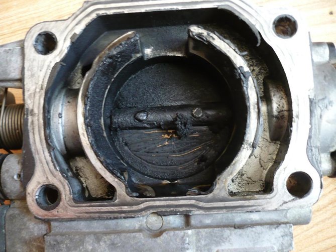

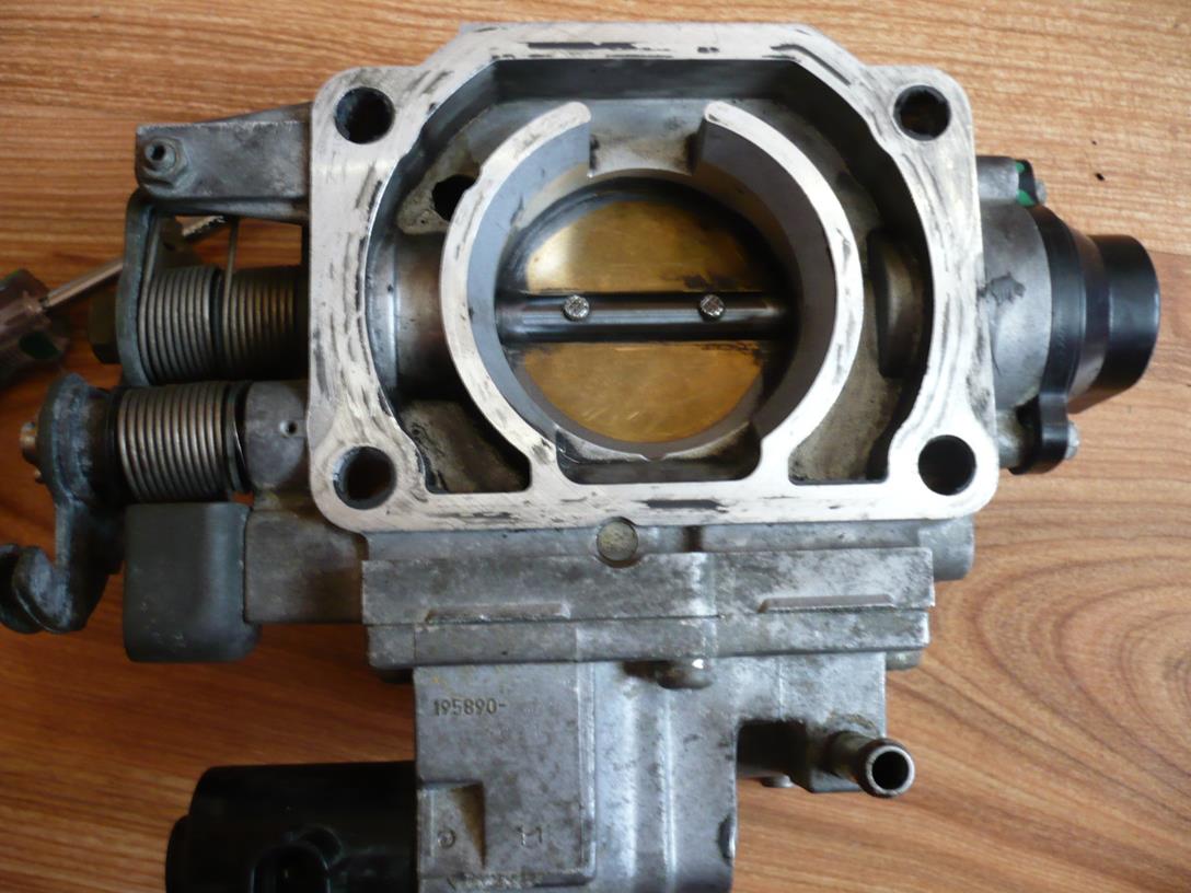

Postprzez corpha76lon » 29 mar 2017, 23:02
Zacząłbym własnie od jej wyczyszczenia, a czym? Wszystkim czym sie da;] Ja czyściłem rozpuszczalnikiem ;] Potem oczywiście będziesz musiał wszystko ustawiać, znajdziesz na forum jak sie to robi.
Proponuje też przeczyścić przepływkę przy okazji, tylko delikatnie, pędzelkiem!
