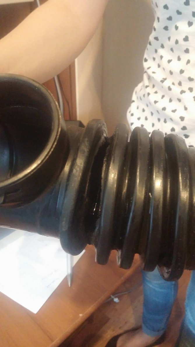

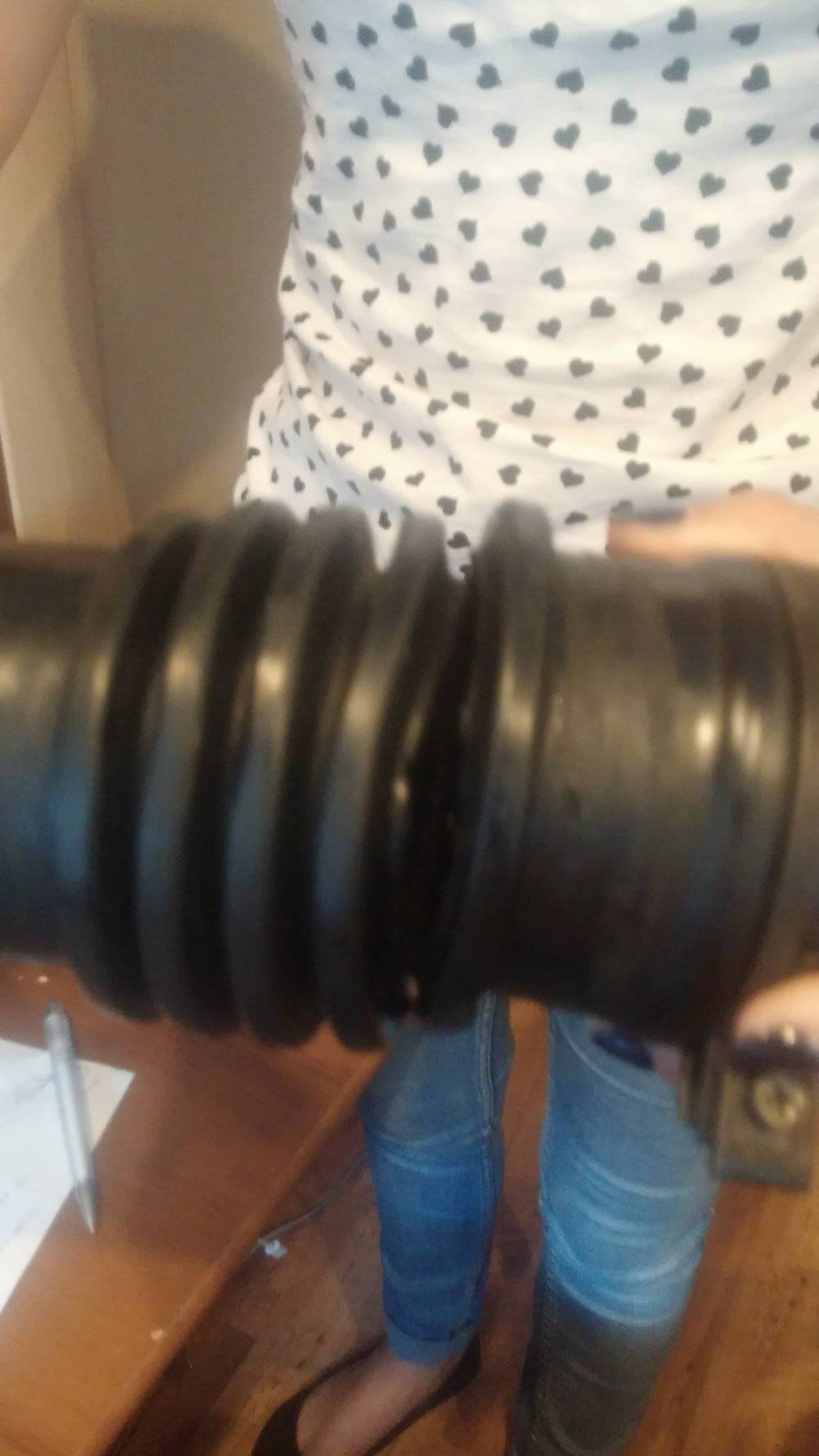

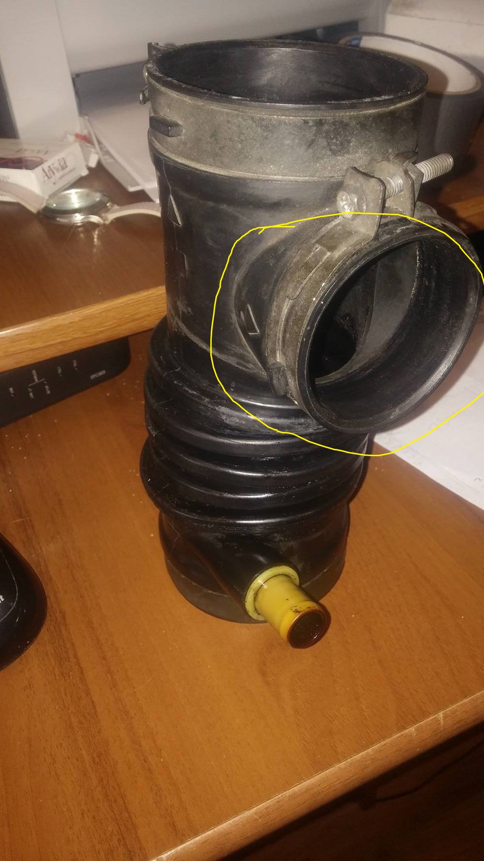

Siema , zabrałem się za wymianę rury dolotu. Przed usunięciem taśmy która tam była miałem plany jakoś uratować ją lecz (zdj). Myślę nad kupnem jakiejś rury o tej średnicy i zamianą gorzej z odmą bo nie wiem jak to zrobić , czy dać może stożek na odmę. Pytanie mam także czy rura która jest zaznaczono (żółtą kreską) jest potrzebna. Ona i tak na dole zamknięta więc myślałem ze prostą rure dam od przepustnicy do filtra i po sprawie :D Tylko nie krzyczeć jak coś :D :D

Akurat nie mam KF'a więc cieżko się jednoznacznie wypowiedzieć ale jeśli to jest tylko przyłącze do tej szczelnej puszki to w zasadzie można to spokojnie zaślepić/pominąć.
Ale patrząc na te pęknięcia rury to nie ma tragedii – miąłem w podobnym stanie ten łącznik w Z5 i udało się połatać.
Poszukaj fotorelacji na temat reanimacji tego łącznika
