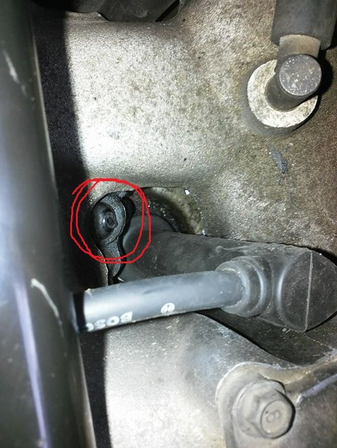

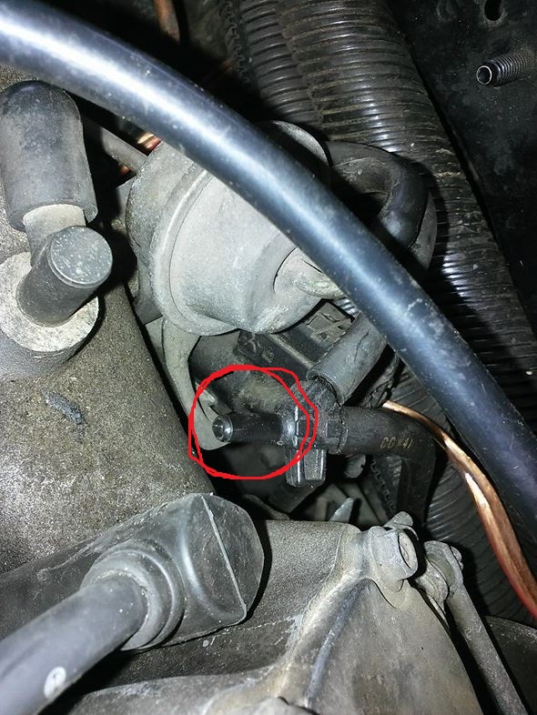

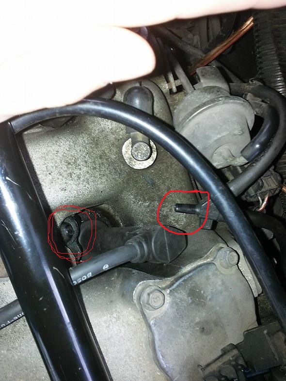

Witam tak jak w temacie , mam mazdę 323f 2.0 v6 i braknie jej mocy.
Jechałem wczoraj 100km/h na 5 biegu i chcąc wyprzedzić auto gdy dodałem gazu nic auto ciągle ta sama prędkość. Zredukowałem na 4 bieg i nadal nic.
Byłem u mechanika i przy okazji wymieniłem kopułkę i palec. Sprawdzałem czy nie mam oleju w świecach ale pali na wszystkie świece.
Zauważyliśmy jednak jeden kabel urwany przy silniku. Mechanik mówił coś ze to kabel z podciśnieniem. Mam zdjęcia tego kabla i urwanego otworu. Idzie on od strony ściany miedzy silnikiem a kabiną.
Jeśli ktoś może mi pomóc lub coś bardzo proszę. Jeśli coś źle mam w tym wątku proszę o poprawę lub pomoc bo to moje pierwsze posty więc z góry przepraszam.
Załączam zdjęcia.

Witam,na moc raczej nie ma to wpływu a urwał Ci się wężyk podcisnienia.Miałem to samo.
Jak nie chcesz zrzucać kolektora to wsadź jakis patyczek nasuń urwana część i zalej jakimś klejem.
Na forum znajdziesz temat jak odczytac błędy komputera za pomocą diody,od tego zacznij.
Jakies inne objawy braku mocy?Szarpie nierówno pracuje ?

Po długej przerwie od auta nareszcie ogarnąłem przepływkę i pierwsze co powiem to że w przepływce olej i zasyfiona tym olejem. Gdy ją odłączyłem to niby roznicy nie było.
Zauważyłem że przez ten wężyk od podciśnienia co naprawiłem i tak łapie gdzie lewe powietrze.

Taki sam objaw dają nieszczelne albo błędnie podłączone podciśnienia ;)

I nadal martwi mnie ten wężyk co łapie lewe powietrze. wie ktoś jak głęboki jest ten czarny zbiorniczek co ułamał mi się ten wężyk? Bo nagwintowałem to i wkręciłem rurkę i połączyłem.
