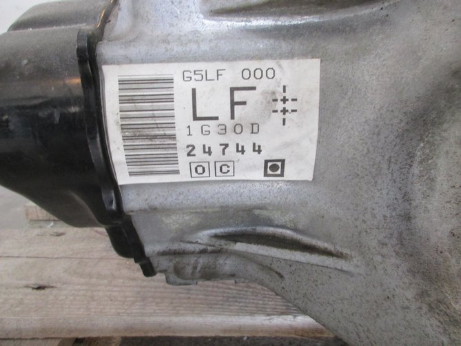

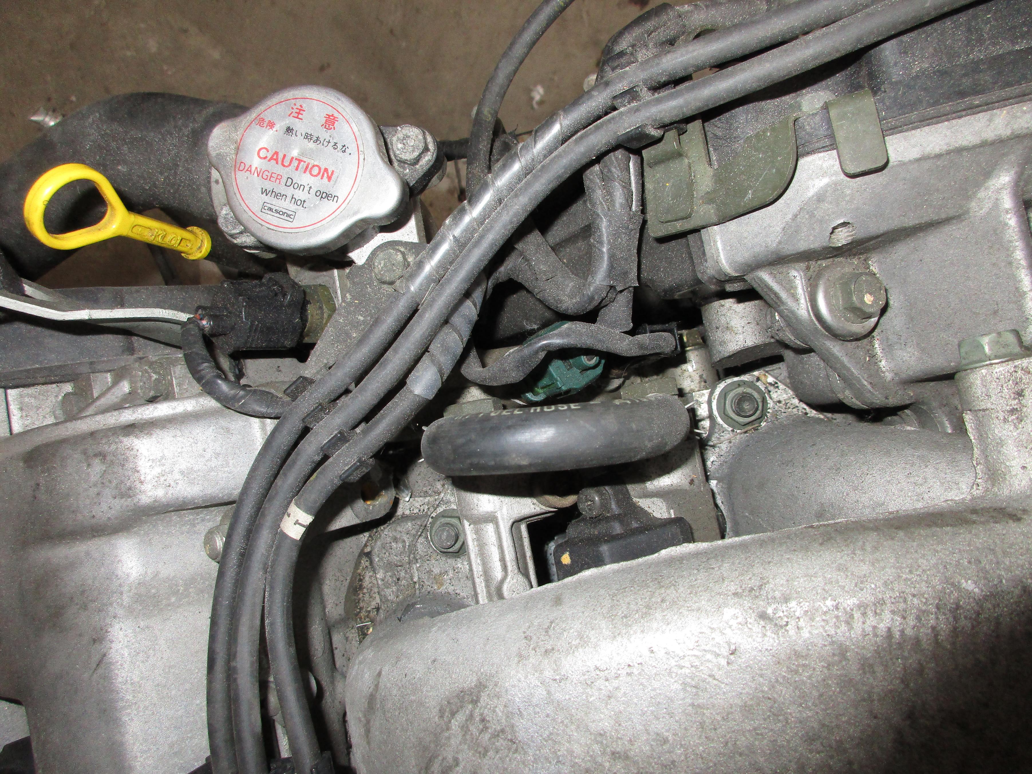

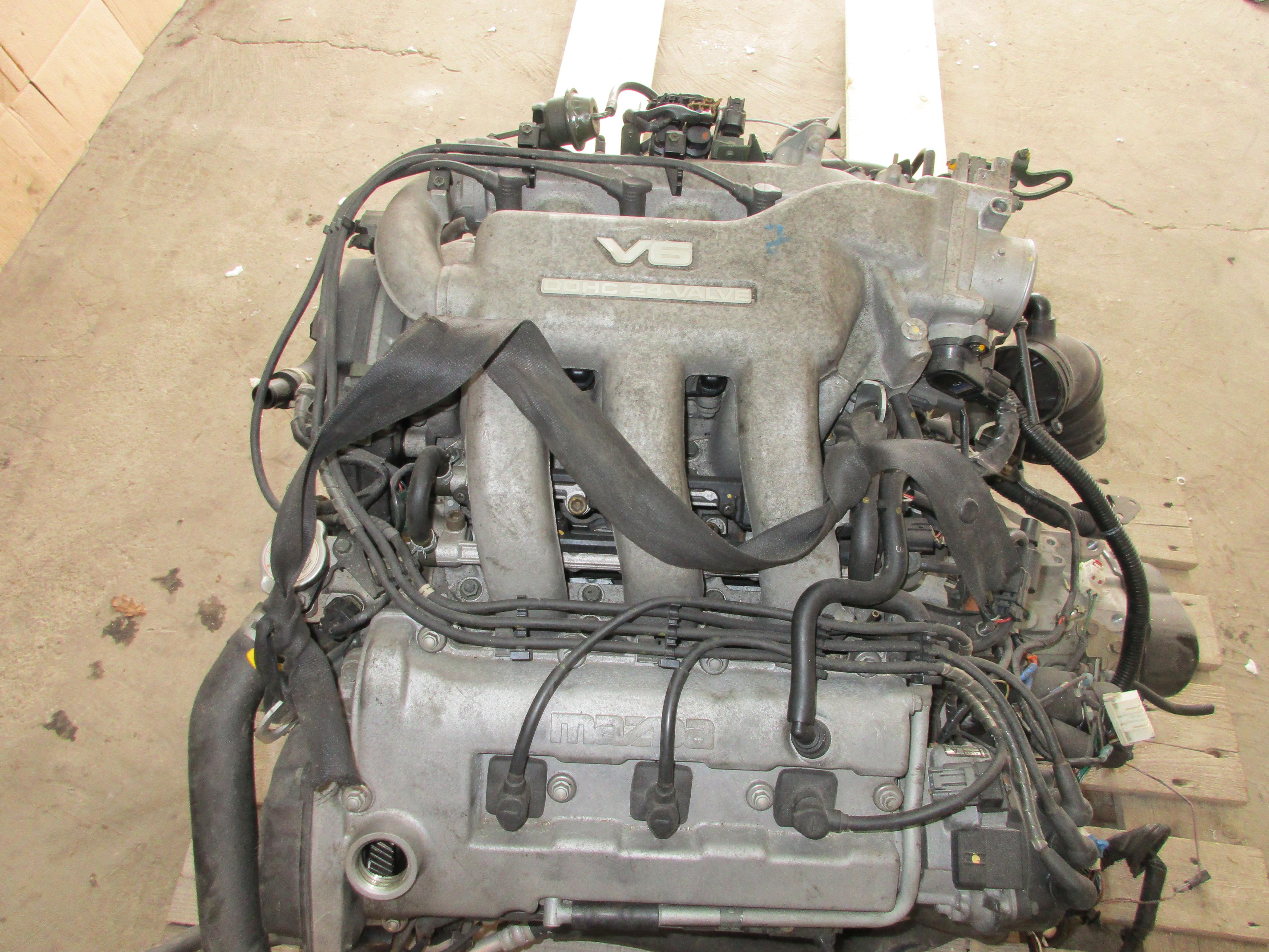

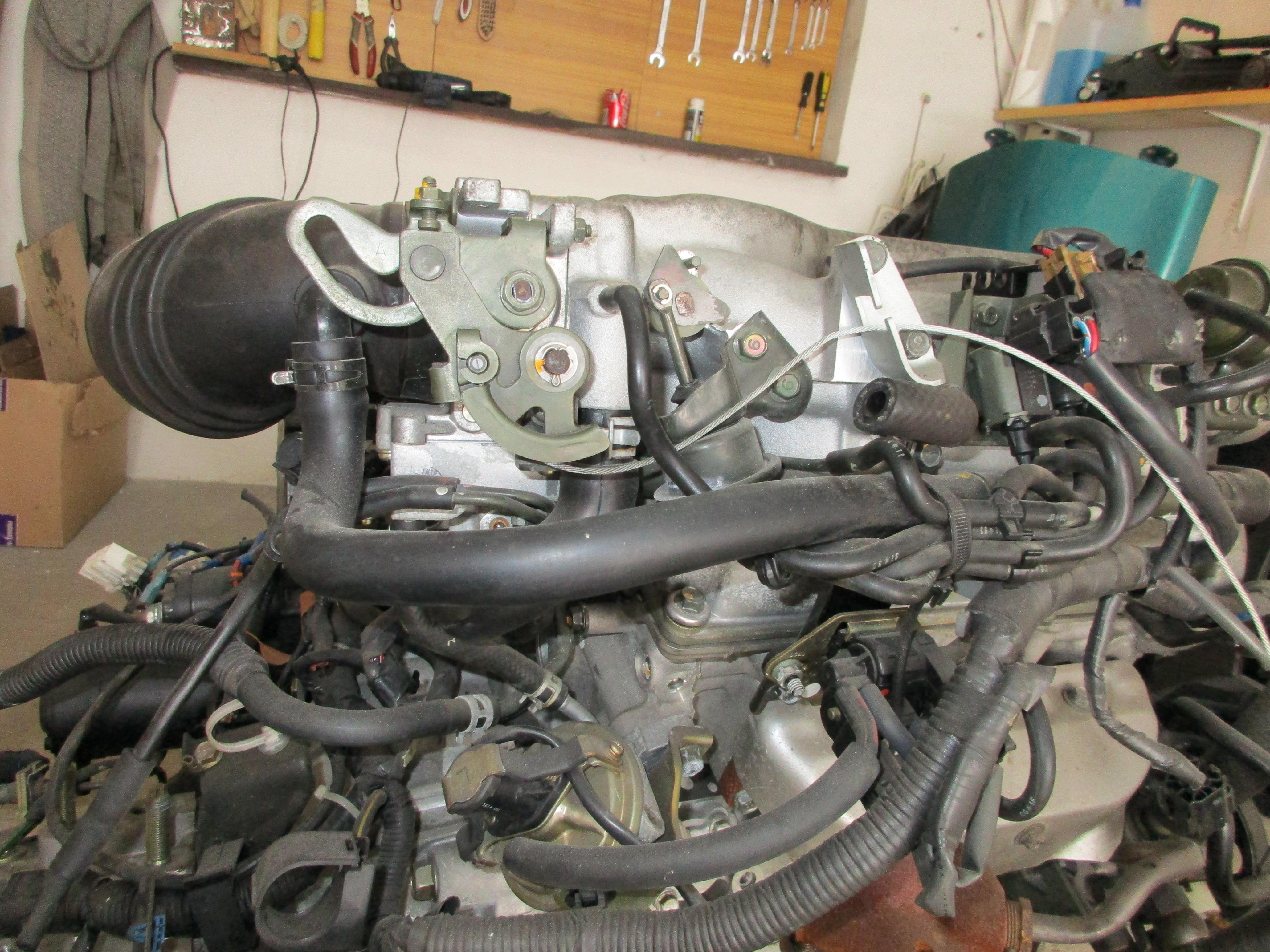

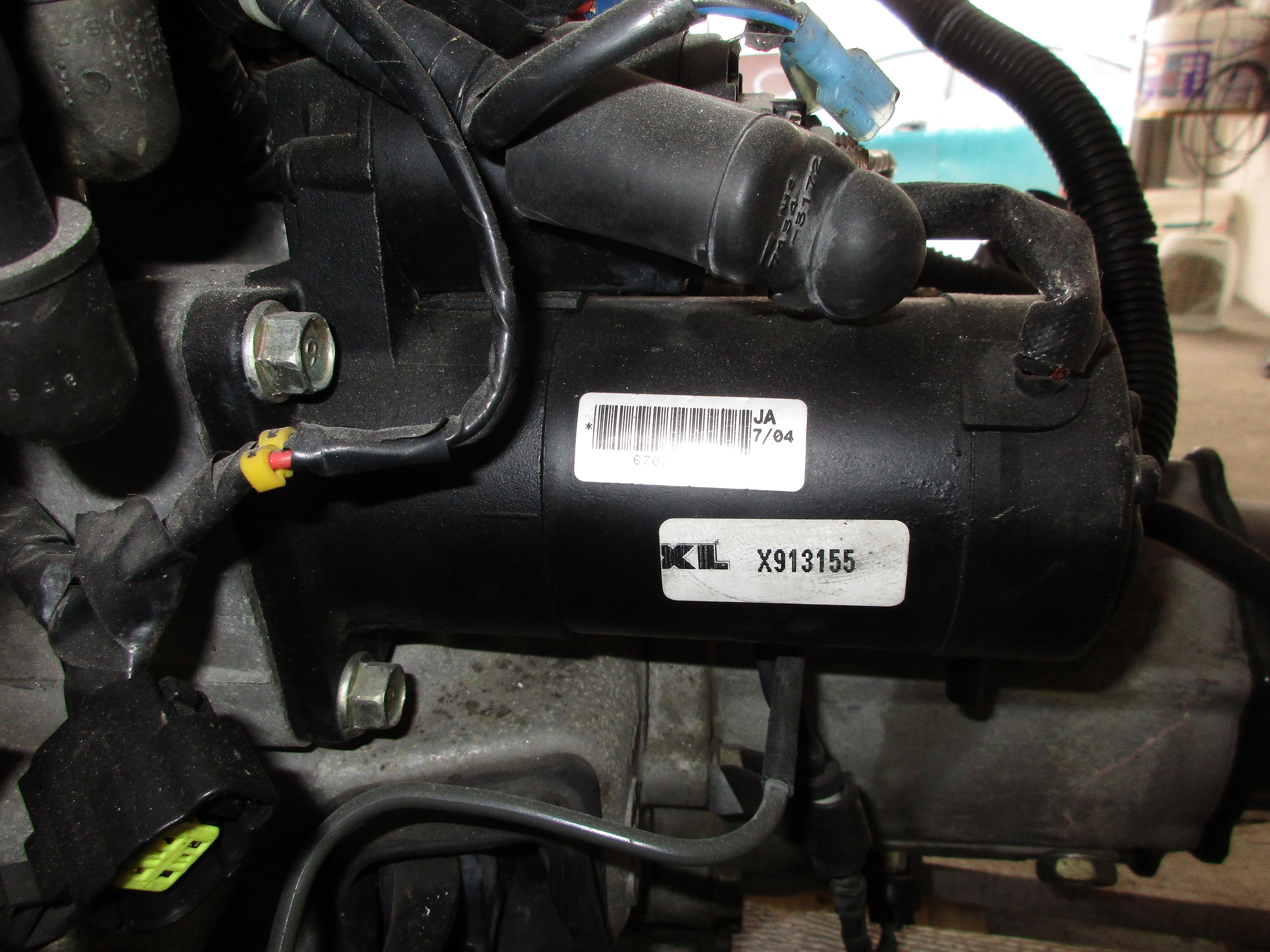

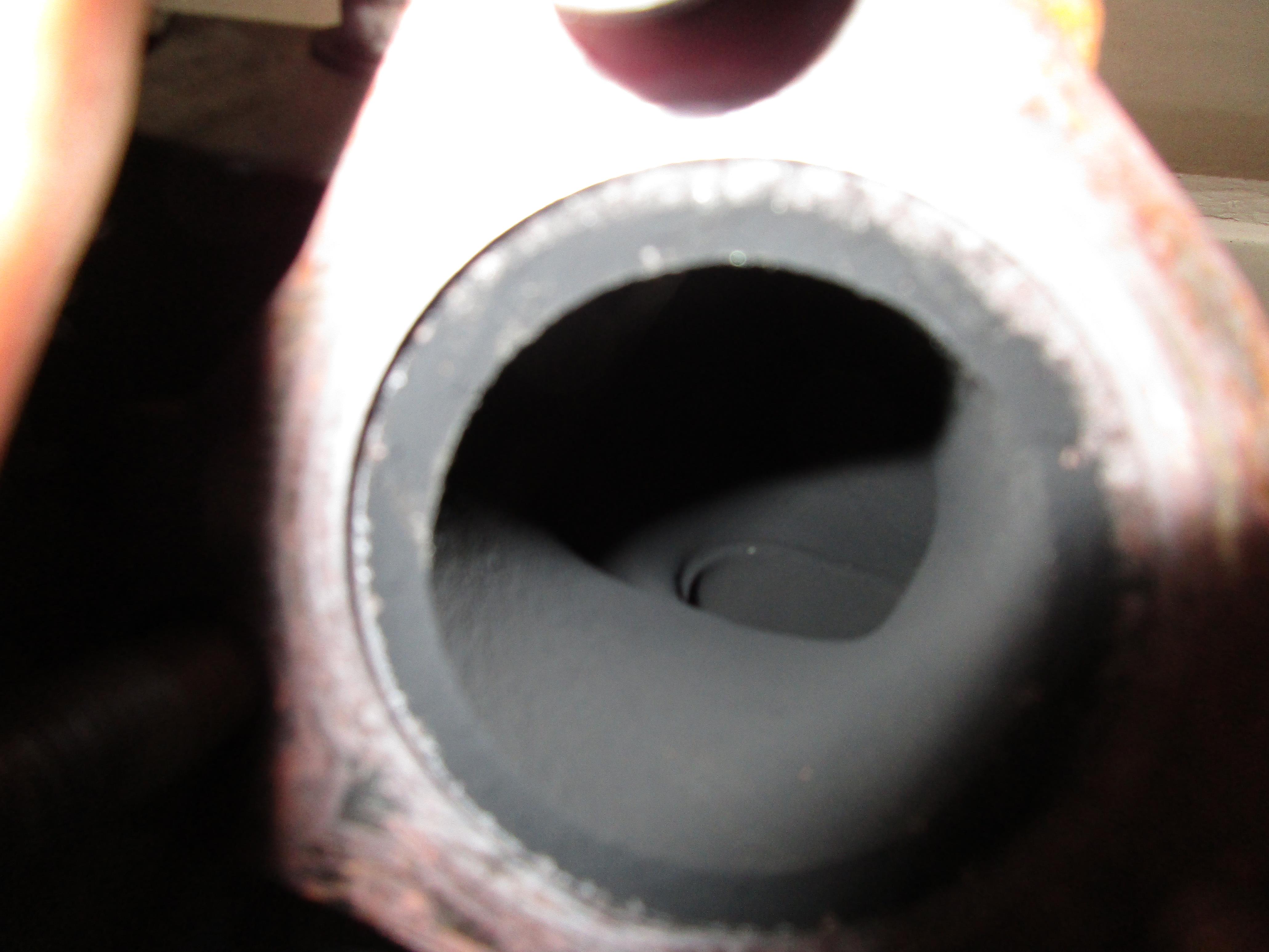

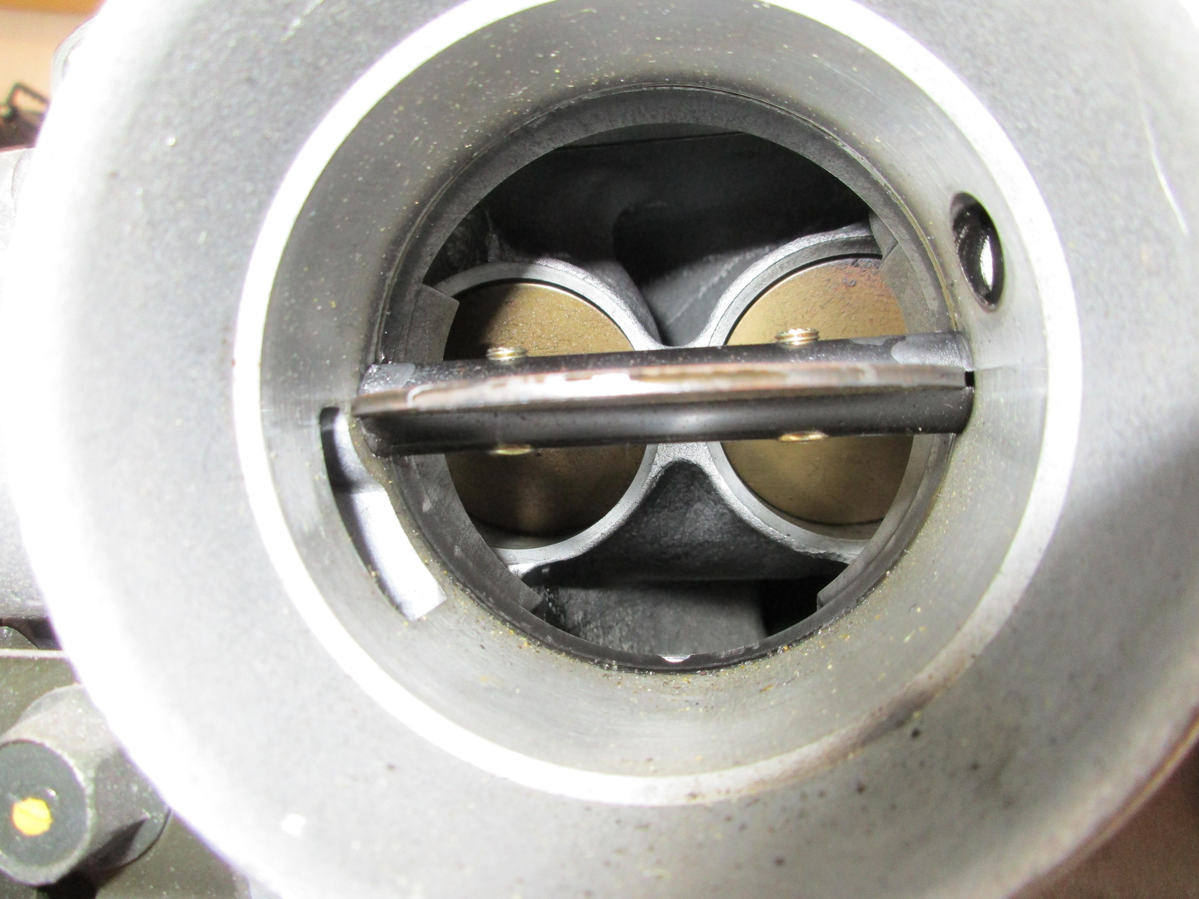

Witam serdecznie moi mili;) Udało mi się swego czasu dorwać "nowy" silnik z FORDA PROBE 2,5 KL-DE 164-174 KM . Autko przed rozbiórką ponoć stało w jakimś technikum mechanicznym o specjalności blacharskiej w Anglii i przed demontażem na liczniku było około 2 tyś km. Po wcześniejszych oględzinach uznałem, że gość musiał mówić prawdę ponieważ na silniku nie widać śladów ingerencji no i czyściutki cały. Przepustnica czyściutka, kolektor ssący też, naklejki czyste, gumy wszystkie jak nowe...
Na silniku są dwa czujniki temp, ktoś kiedyś mówił, że do 1994 r były montowane dwa a potem 1 także tylko tyle wiem na jego temat. Może gdzieś na silniku są nr które by ułatwiły identyfikacje tego motoru?

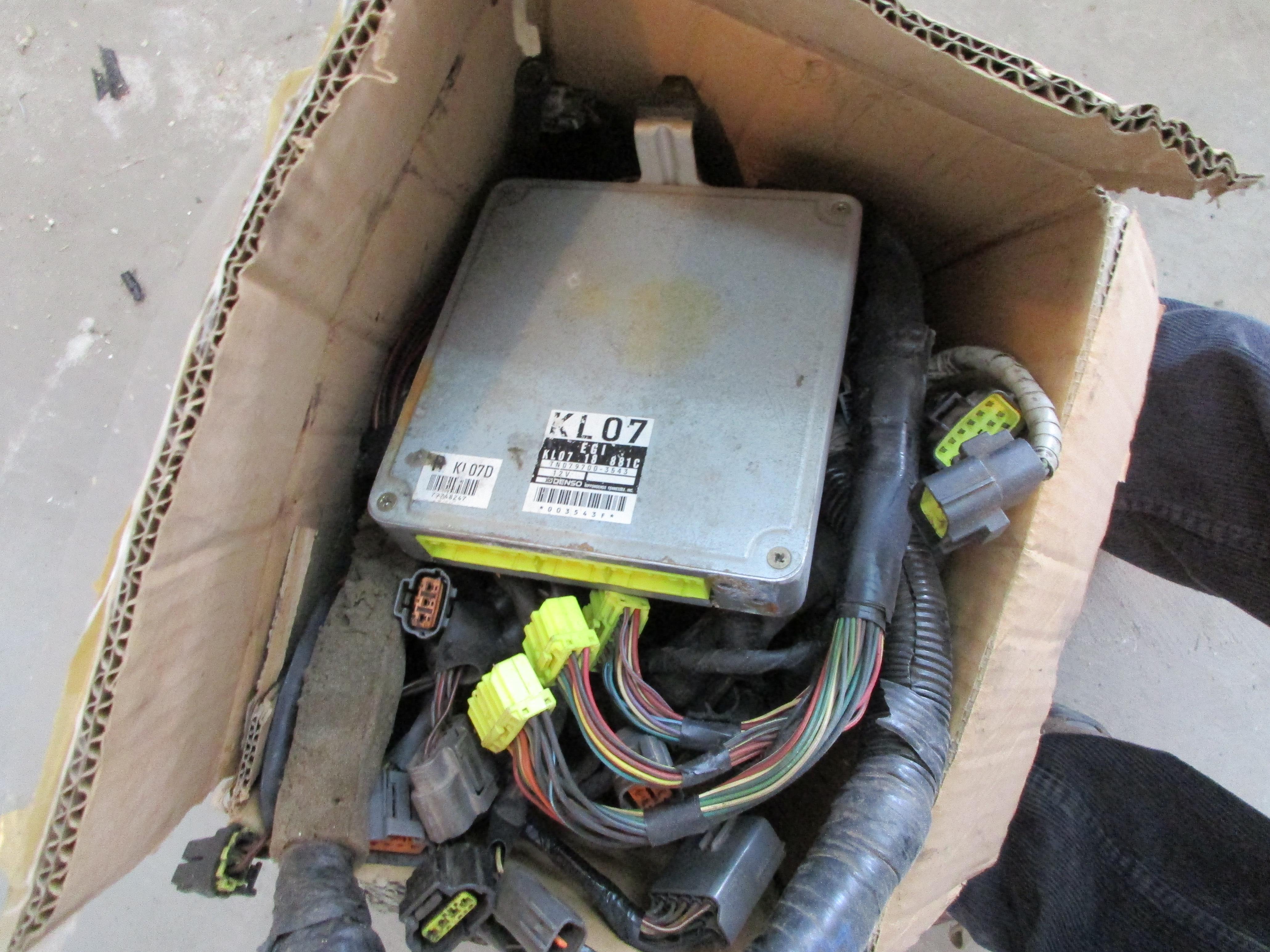

Oczywiście zakupiłem do niego obie wiązki elektryczne bo były na żywca poobcinane i komputer KL07, Potrzebuje jeszcze się dowiedzieć jaką muszę dostać przepławkę no i szereg porad i wskazówek jakie ktoś doświadczył przy przekładce tego silnika;)

Czujniki temperatury. W zasadzie to 3 a nie dwa;]

Stan wizualny na zdjęciach rewelacja :)
Zazdraszczam :P

Nie wiem czy dobrze zrobiłem ale jak go przywiozłem to założyłem klucz na koło pasowe i spróbowałem obrócić wałem czy właśnie wszystko jest ok, bez żadnych problemów obrócił. Nic nie poczułem ani nic nie usłyszałem niepokojącego;) Wiadomo, zaleje go tym i owym, rozrząd wymienię bo silniczek na wierzchu więc fajny dostęp. Ale nie rozumie po co zakładać osprzęt z KF'a, wówczas nie wykorzystam całej mocy z KL'a.
krzysek71 napisał(a):Jeśli chcesz to wsadzić do BA to zakładaj cały osprzęt od BA i 2- 3 dni i ogień . A na początek sprawdź ciśnienie na cylindrach i stan panewek bo jak długo stoi to może być lekka lipa
A no i mam pytanie mianowicie takie czy muszę wymieniać kolektor ssący? Gdzieś swego czasu wyczytałem, że musi być z KF'a bo jest zakrzywiony na przepustnice i inaczej się nie zmieści?

Postprzez Piotr_ » 22 sty 2016, 09:56
Myśląc o osprzęcie z kf-a chłopaki mieli na myśli przepływkę i kompa :)
Reszta jak kolektor i przepustnica jak najbardziej od kl-a

Najlepszy by był kolektor z X9

Żeby założyć kolektor ten który masz od proboszcza musisz pomajstrować przy grodzi inaczej nie wejdzie .A co do kompa bym się nie martwił tak jak pisze Piotr i co więcej ma rację ja na kompie od KF mam dostatek mocy . No i jeszcze immo może sprawić kłopot

Postprzez Piotr_ » 22 sty 2016, 10:17
krzysek71 napisał(a):No i jeszcze immo może sprawić kłopot
W 94 chyba nie było immo w kluczyku, ale jak kompa zostawi to nie dotyczy go ten problem :P
Szukaj kolektora od X9 razem z przepustnicą kl47 bo inna tam nie pasuje.
Kolektora od kf-a bym nie zakładał ;)

Postprzez corpha76lon » 22 sty 2016, 10:27
Znalazłem zdjęcie i wygląda na to, że się mieści;) Co do kompa KL07, ponoć nie ma immobilizera bynajmniej nie ma z nim problemów. Na pewno spróbuje odpalić na kompie z KL'a bo skoro fabrycznie był montowany to powinien jeździć na nim.
rafał88 napisał(a):Ale to dobrze wlasnie zrobiles ;) A olej byl w silniku?? :P
Bo w BA pozmieniac , ktos tu juz probowal kompa z KL pchac i jarało bezpieczniki. Nie pamietam o co dokladnie chodzilo. Wiadome, ze komp z kl lepszy na kf podobno przelewa na gorze obrotow i silnik nie ma tej mocy i Nm.
Hmmm ale Marius i chyba Xed mial tez kl i nie mieli kolektorow z KF tylko KL wlasnie.
Oleju niestety nie było, spuszczają przed transportem
Co do przepławki, wie ktoś jaka to była oryginalna pod KL'a? Wole mieć jednak osprzęt dedykowany pod ten silnik.

Postprzez Piotr_ » 22 sty 2016, 10:56
corpha76lon napisał(a):ie ktoś jaka to była oryginalna pod KL'a
KL01

Postprzez krzysek71 » 22 sty 2016, 11:22
Wiem że Kamil (radar 88) robił swapa i kolektor od proboszcza nie za bardzo chciał przypasowac do BA. A przepływka jak pisze Piotr KL01.Jak robiłem u siebie swapa na 2.5 jakoś komp KLO7 nie za bardzo chciał współpracować w moim X6 choć w jednym i drugim był brak immo po założeniu kompa od KF odpalił od strzała i do tej pory ma się dobrze :D

Postprzez Piotr_ » 22 sty 2016, 11:37
Na 99,9% trzeba przepinać piny w głównym złączu kompa bo inaczej jest zasilanie i inne pierdoły.
Pinami różnią się nawet kompy od kl-i ;)
