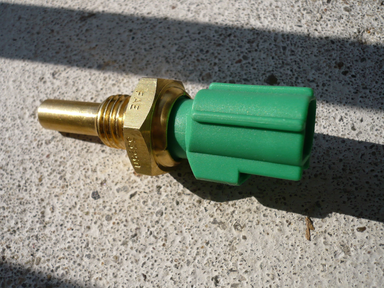

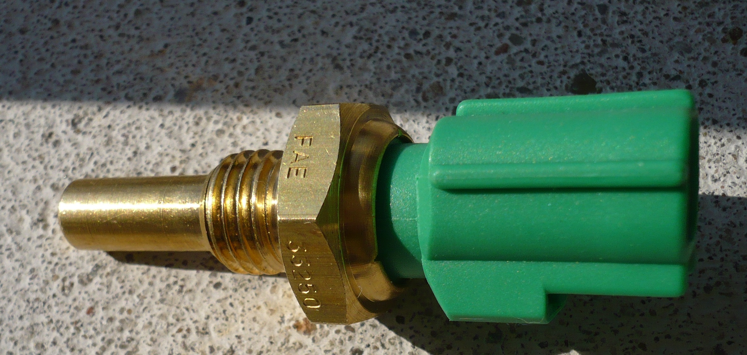

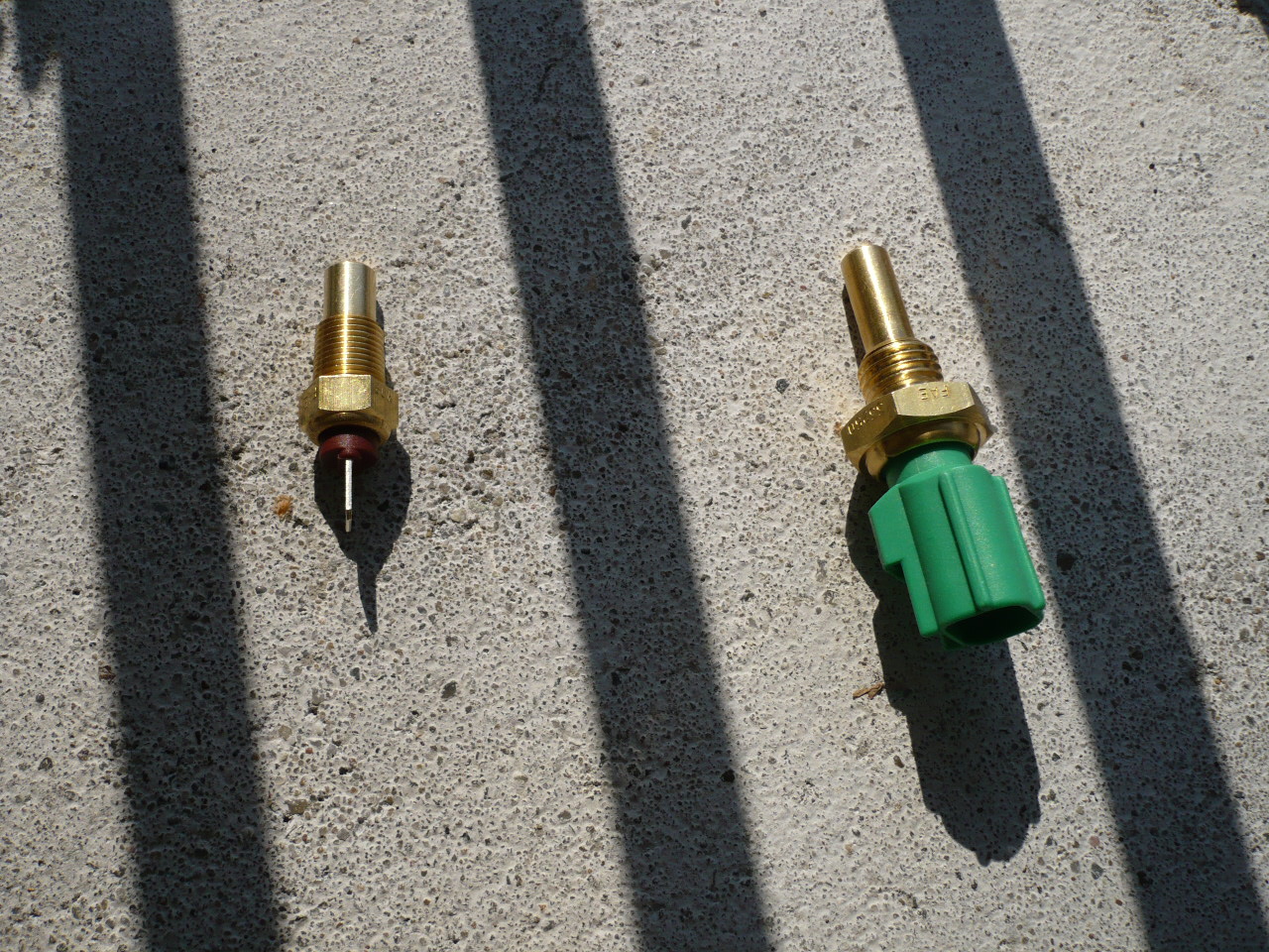

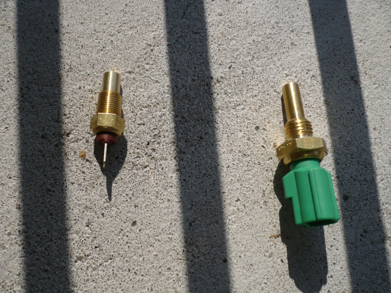

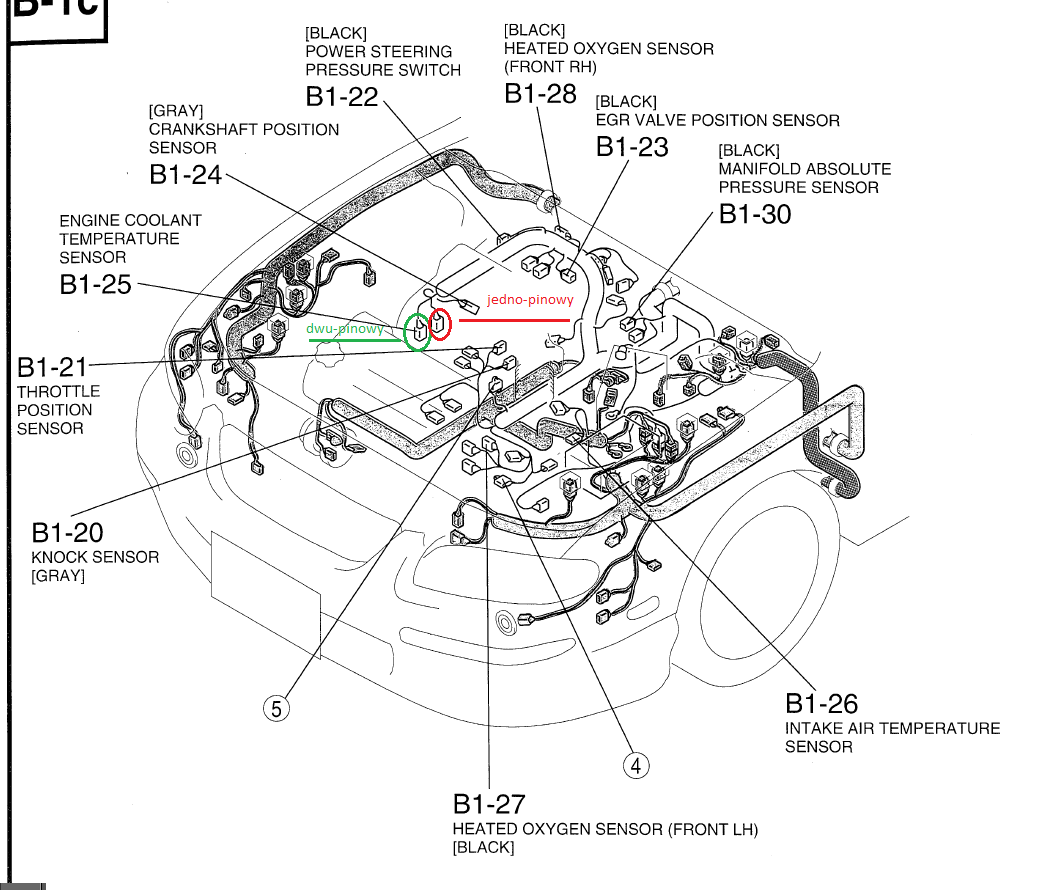

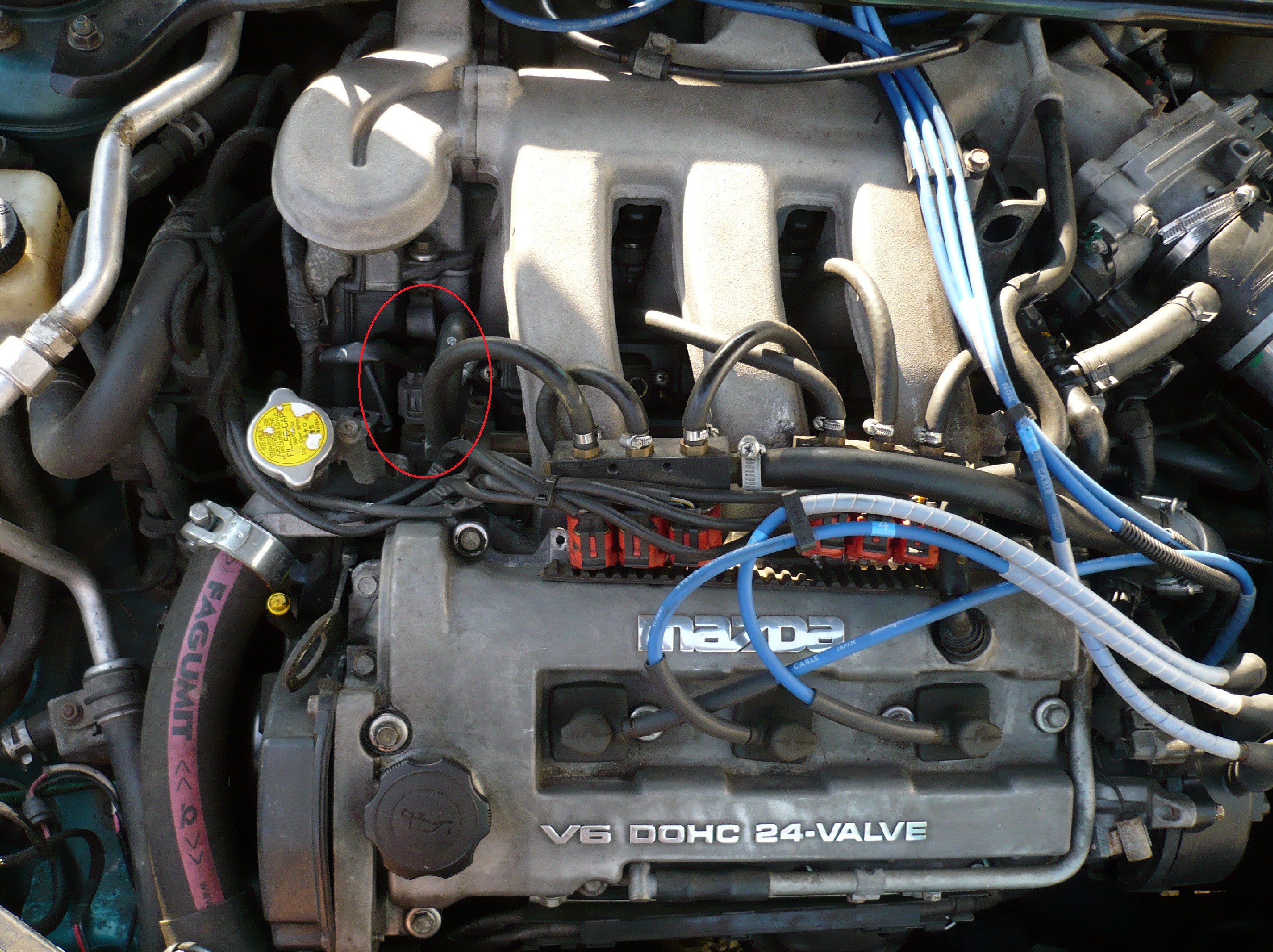

Witam, z racji tego, że akurat wymieniam te o to właśnie czujniki, (kod błędu nr 3) pomyślałem, że podzielę się informacjami na ten temat, a nóż się to komuś kiedy przyda...;]
Najtańsze czujniki od 15 zł za jedno-pinowy a 37 za dwu-pinowy.

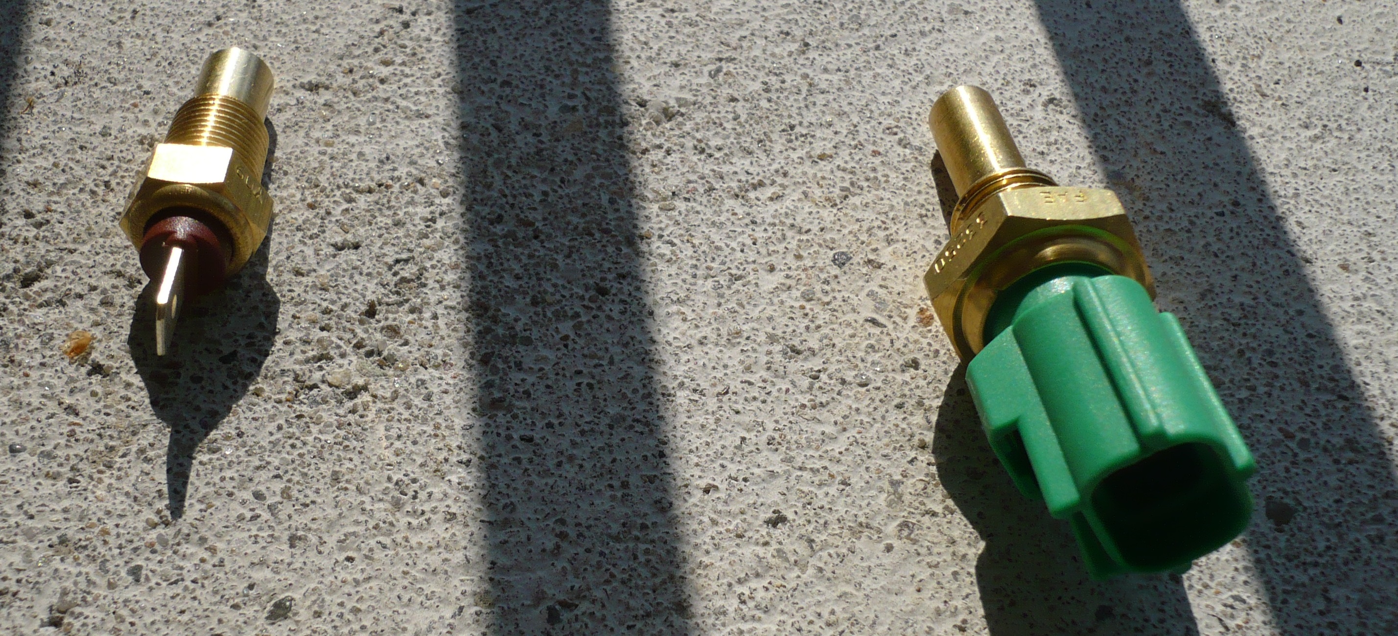

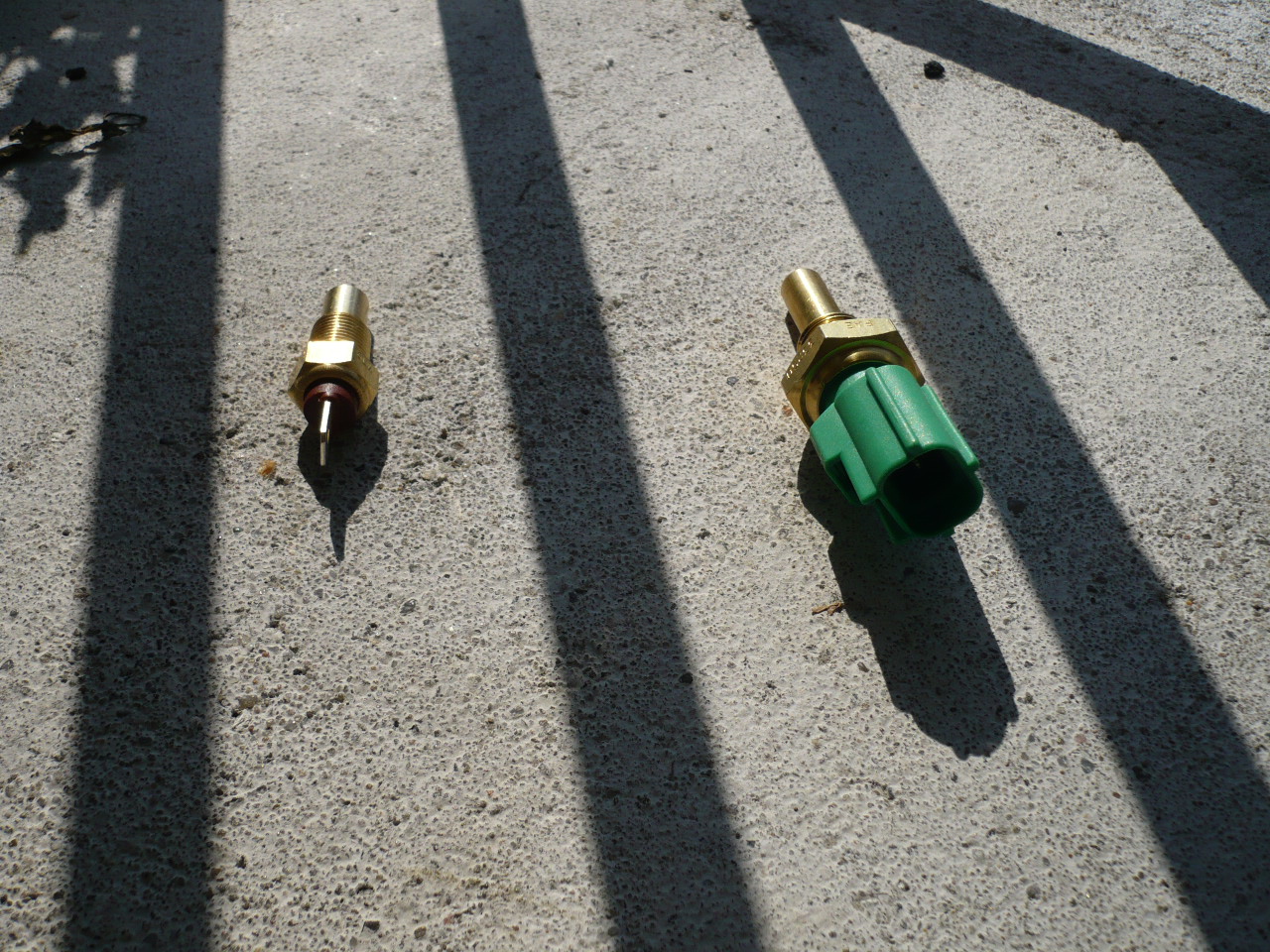

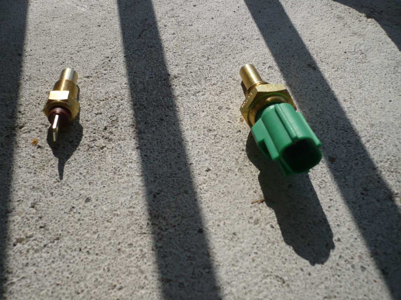

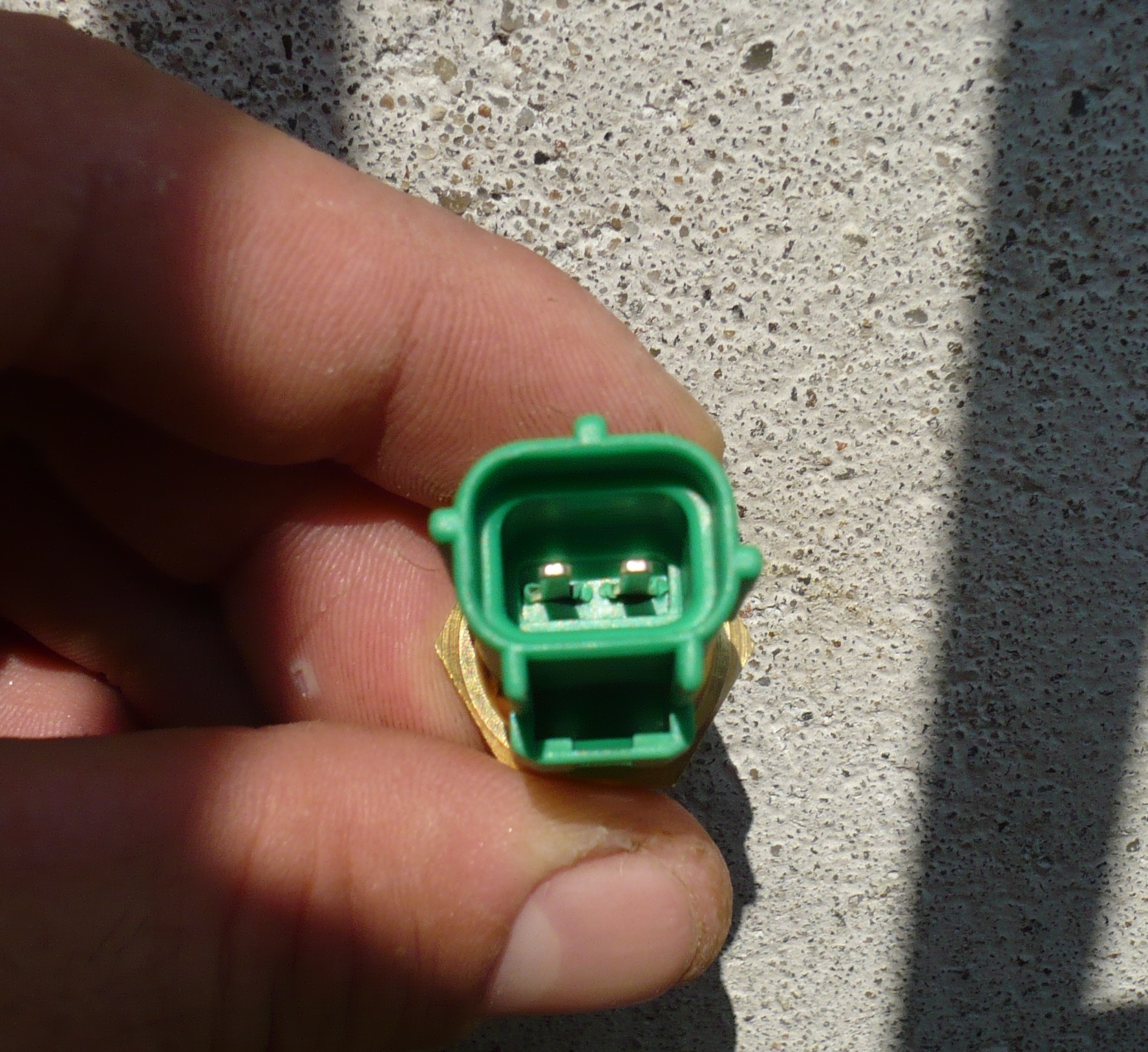

Dwu-pinowy "dzidziuś" w temperaturze pokojowej (21C) ma wartość około 2200 Ohm

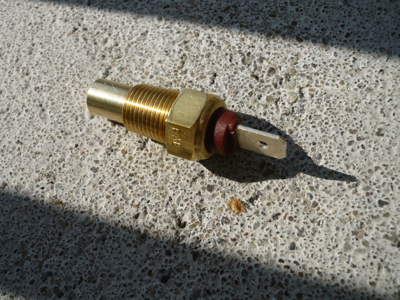

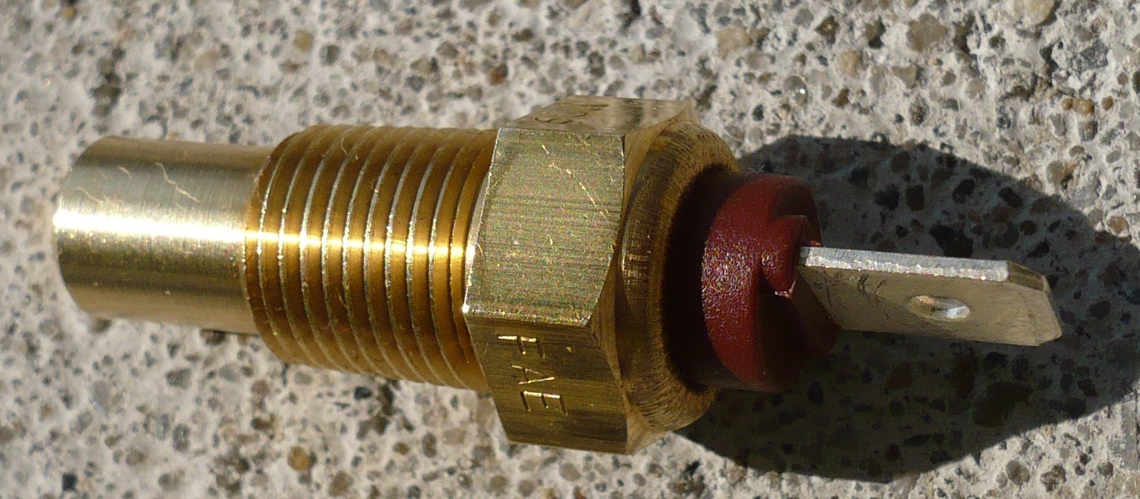

Jedno-pinowy natomiast około 680 Ohm
Gdy wziąłem je do ręki w momencie zmieniły wartość (są bardzo czułe), w obu przypadkach wraz ze wzrostem temp. oporność spada, przy czym ten dwu-pinowy szybciej reaguje, zaiste temu ma większą wartość;]

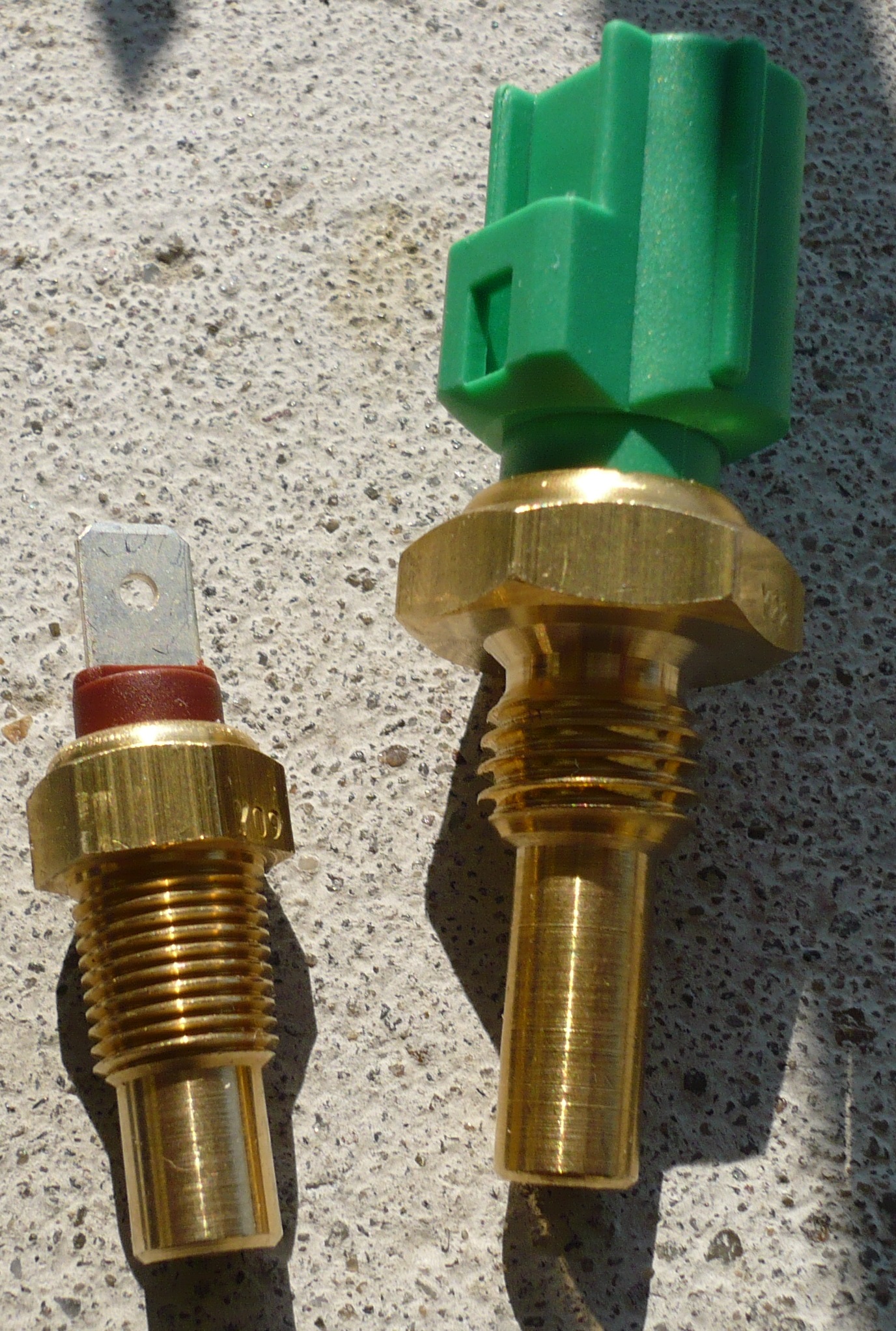

Jedno-pinowy ma na obudowie (masie) "pin", skoleji ten dwu-pinowy jest odilozowany.
Dwu-pinowy jest na klucz 19, jedno-pinowy 12
Jak ktoś coś może dodać to bardzo proszę;]
Dopisano 17 wrz 2014, 21:50:
Wymieniłem i okazało sie ze nie potrzebnie, stare byly sprawne... takze warto sprawdzic na silniku zanim sie zabierze ktos za wymiane
