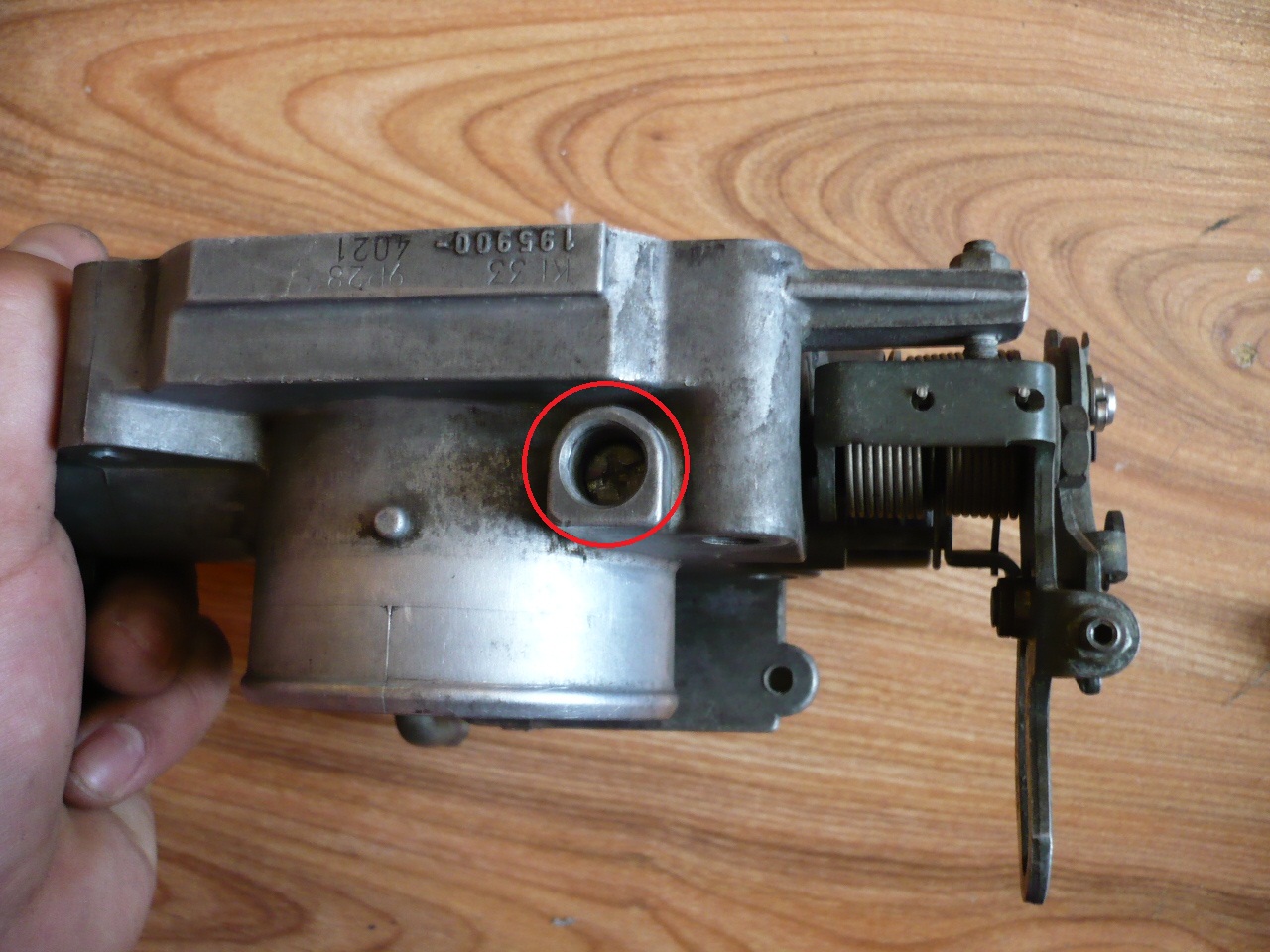

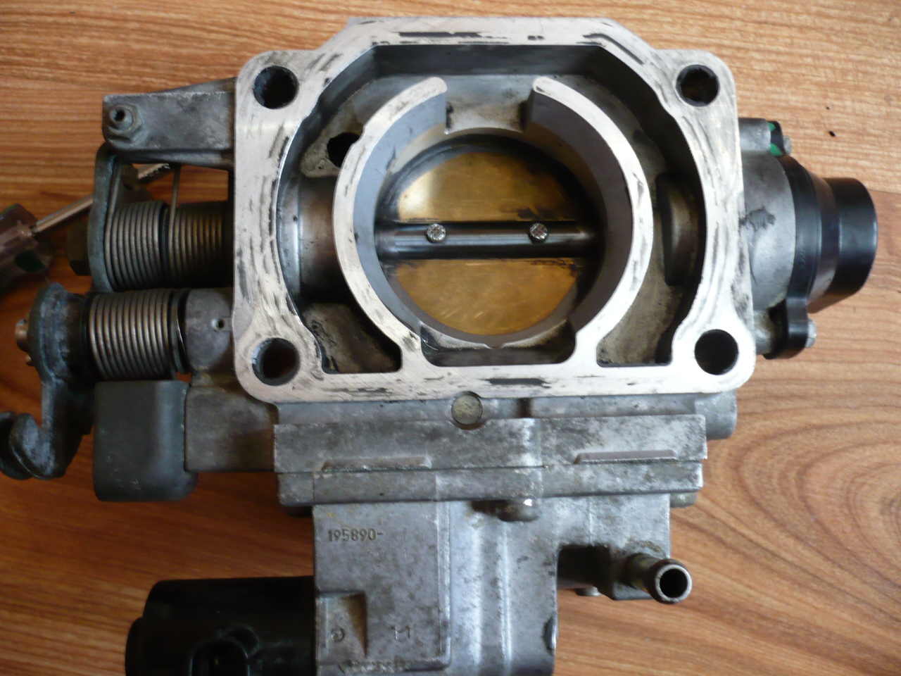

Witam, przecisciłem sobie przepustnice ale przez brak doświadczenia źle policzyłem obroty wykręcajac tą o to śrubkę
Pytanie zatem jak ja ustawic?
Przepustnica – jak wyregulować?

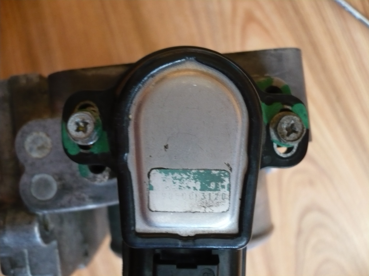

możliwe że delikatne szarpnięcia moga być spowodowane złym ustawieniem tps poszperaj na forum znajdziesz na pewno, ustawia się ją miernikiem ele. a śrubę kręcisz ustawiając prawidłowy poziom obrotów silnika podczas odpalonego motoru w trybie serwisowym
To jest śruba od regulacji obrotów. Załóż przepustnice i w trybie serwisu (zmostkowane styki TEN i GND) ustaw obroty, a co do TPS-u to mam nadzieje, że jego nie ruszałeś przy myciu przepustnicy.. lub chociaż zrobiłeś znak. W trybie serwisu wentylator chłodnicy powinien NIE DZIAŁAĆ, a delikatne dotknięcie (jest metoda na szczelinomierz i na woltomierz) dźwigni przepustnicy powoduje uruchomienie go. Szarpanie z TPS-em ma tyle wspólnego, że jak jest uszkodzony potencjometr który znajduje się w TPS-ie jest odczuwane szarpanie to jest jak ze wzmacniaczem i czeszczącymi głośnikami przy zmianie głośności, uszkadza się ścieżka/ślizgacz w zakresie najczęściej używanych obrotów. Można zmierzyć miernikiem czy nie dochodzi do jakiś anomalii liniowości TPS-u, a druga sprawa.. Już kilka osób testowało zmianę ustawienia TPSu na jakże znane i wkurzające szarpanie i w efekcie przestawienia TPS-u znikało szarpanie ALE zwiększało się spalanie. Zmiana tego położenia jest złym posunięciem (o ile ktoś już nie grzebał i nie przestawił wcześniej). Komputer odczytuje wtedy informacje od TPS-u, że jest on w pozycji wciśniętego pedału gazu i nie dochodzi do hamowania silnikiem, a co za tym idzie nie ma szarpania.. auto sobie powoli zwalnia i jedzie, nie następuje odcięcia wtryskiwaczy czyli ciągle jest podawane paliwo. Mimo, że szarpania nie ma i jazda jest przyjemna to nie jest rozwiązanie problemu. Jeśli w trybie serwisu od razu załącza się wentylator(silnik zgaszony) to znaczy że TPS jest źle ustawiony.

A widzisz sr50ce trafna uwaga, wytarcie ścieżki na potencjometrze moze mieć ogromny wpływ na to szarpanie, skołuje szczelinomierz, doczytam jeszcze raz o tym ustawianiu, bo troche tam zawile sie wypowiadają i zobaczymy co z tego bedzie...

A wiec tak, dzis pogrzebałem przy tej przepustnicy i: po pierwsze wiatrak się załączał powyżej 1mm:D ustawiłem czujnik TPS wg opisu 0,15 wiatrak wyłączony – 0,5 włączony, wyregulowałem obroty, co ciekawe w trybie serwisowym ustawiam na 750 obr/min a gdy już zapisze zmiany to są ciut wyższe...
No ale niestety po takowym ustawieniu TPS szarpanie nie znikło, postanowiłem ustawić go na dotyk, jak opisywali inni, wyszło mi że przy 0,2mm się włączał wiatrak ale efekt taki sam jak przy 0,5mm, czyli brak poprawy... sczytałem przy okazji błędy i nic, dioda po przekręceniu stacyjki zaświeci na parę sekund i potem cisza
A no i sprawdziłem czy ścieżka na czujniku nie jest wytarta, wpiąłem się w lewy pin minusem bodajże... szkurdesz nie jestem już pewny, ale w skrajny pin, a następnie plusem poklei (zostały 3 wolne) na pierwszym (czyli drugim) zasada wyłącznika, drugi oporność około 3,8k Ohma i po przekręceniu spadała bez żadnych skoków, a na ostatnim była cała wartość potencjometru czyli te 3,8k czy coś koło tego.
