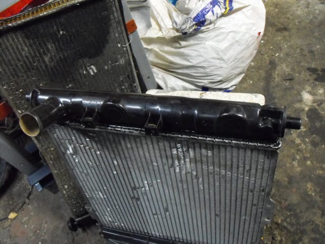

Witam przedstawię parę zdjęć jak można zreanimować chłodnice wody ,
Przedstawione zdjęcia pochodzą z naprawy samochodu.
Sytuacja wyglądała następująco została kupiona chłodnica używana miała być dobra tak sprzedawca zapewnił ale niestety ku zdziwieniu po założeniu chłodnicy niemiłe rozczarowanie leje jak cebra , bokiem, na poczcie uszkodzili przesyłkę ale okazało się to dopiero po zamontowaniu. Pękł boczny plastik. Jednak coś na to trzeba było zaradzić. Do dyspozycji była stara uszkodzona chłodnica.
Wyciagamy chlodnice
1. delikatnie rozginamy wszystkie łapki z jednej i drugiej chłodnicy (śrubokręt płaski , kleszcze , co macie pod ręką )
UWAGA BARDZO DELIKATNIE
2.wyciągamy te czarne plastiki i zabieramy sie za czyszczenie.
UWAGA POD CZARNYM PLASTIKIEM JEST TAKI SMIESZNY ORING
Czyscimy : warto wypukać sobie ja i szczoteczka to co się da wyczyścić
3. Zakładamy wyczyszczonego oringa lub nowego , i dodatkowo silikonem wysoko temp. smarujemy o tak :
4. zakładamy czarny plastik (nie pomylcie sobie stron)
no i zagniatamy te łapki tylko z wyczuciem do tego są kleszcze potrzebne
na koniec jeszcze zasmarowałem silikonem , nie trzeba ale można
5. no i montujemy
