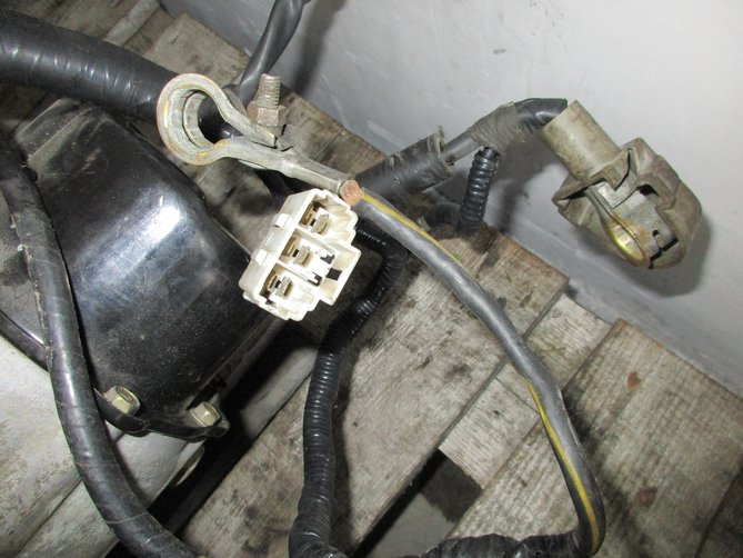

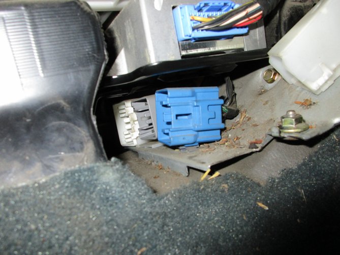

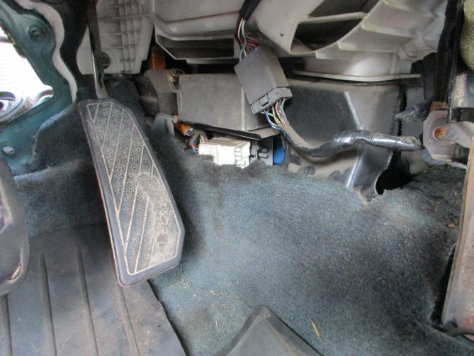

Jak będę przy aucie to zrobie i wstawię Wiązka jest dużo inna niż w naszych 323f Jest jedną która idzie wokół silnika i na upartego można ją wyjąć razem z silnikiem bo łączy się jakaś kostka z główna wiązka silnika Natomiast główna wiązka silnika idzie aż do puszki bezpiecznikow pod maską I na tych wiązkach (nie pamiętam już dokładnie na której) jest minusowa klema od aku A w 323f jest tylko jedna wiązka silnika która łączy się z instalacją auta w okolicach kompa Jak będę mógł to zrobie zdjecie
Dopisano 6 cze 2016, 15:42:

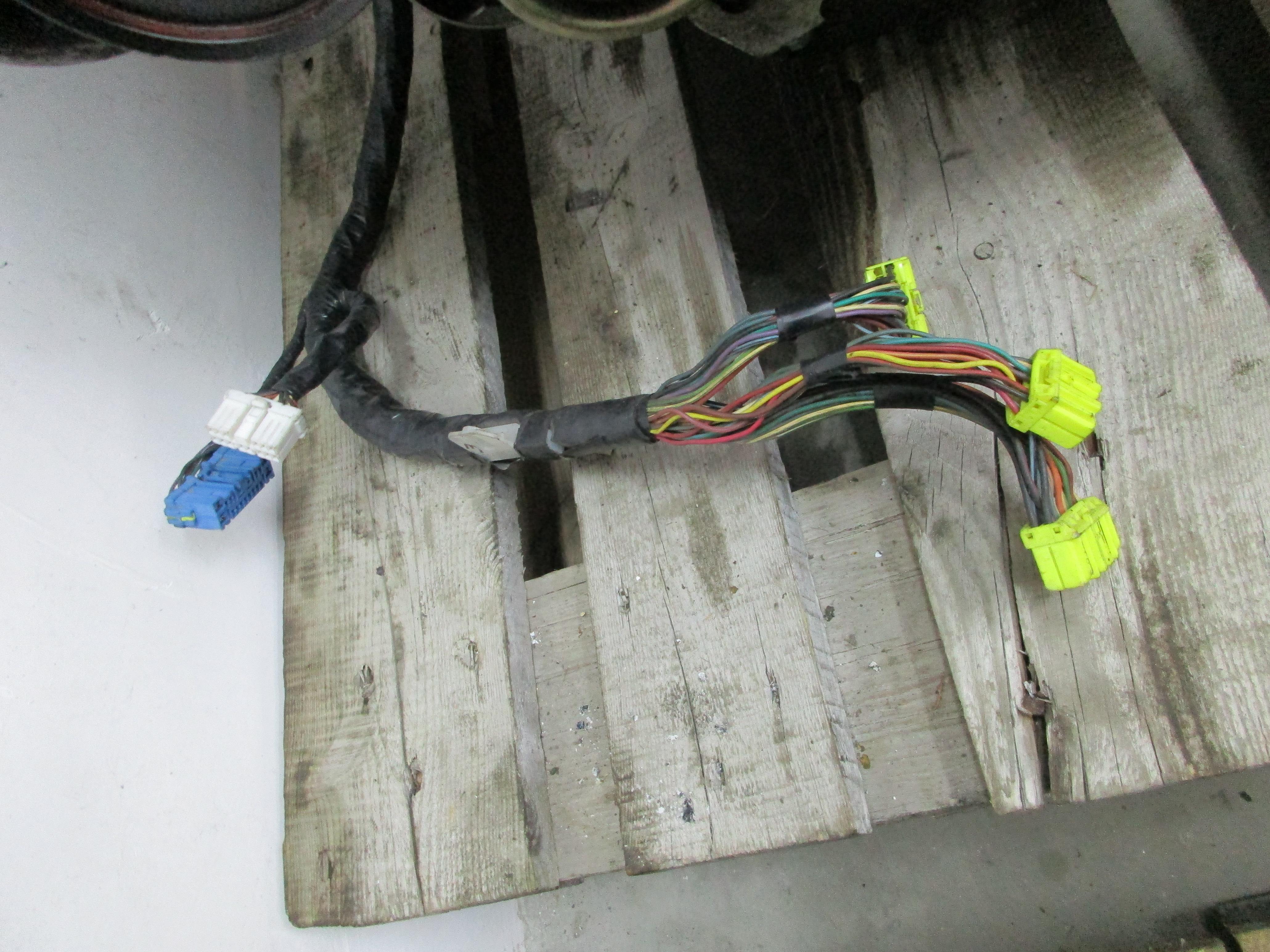

U mnie to wygląd tak
Komputer (niewiadomo jaki Może ktoś pozna)
Podłączenie kompa do instalacji
I zdjęcia instalacji która można wypiac razem z silnikiem
Kilka kostek jest od automatycznej skrzyni ale i tak wiadomo o co chodzi
Miejsce wpiecia tej instalacji w instalację auta
Na tej instalacji która można wypiac razem z silnikiem są jednak obie klemy które łączą się zaraz do skrzynki z bezpiecznikami
Widzę że jednak nie będzie to takie łatwe podłączyć się pod naszą instalacje w 323 żeby chodziło na kompie od kl

nie widać zdjęć;/ chyba ze to tylko u mnie, no nie będzie to łatwe na tyle ze wpinasz wtyczki i cze... trzeba przejrzeć własnie te schematy z 626 i 323 ale damy rade koteł;]

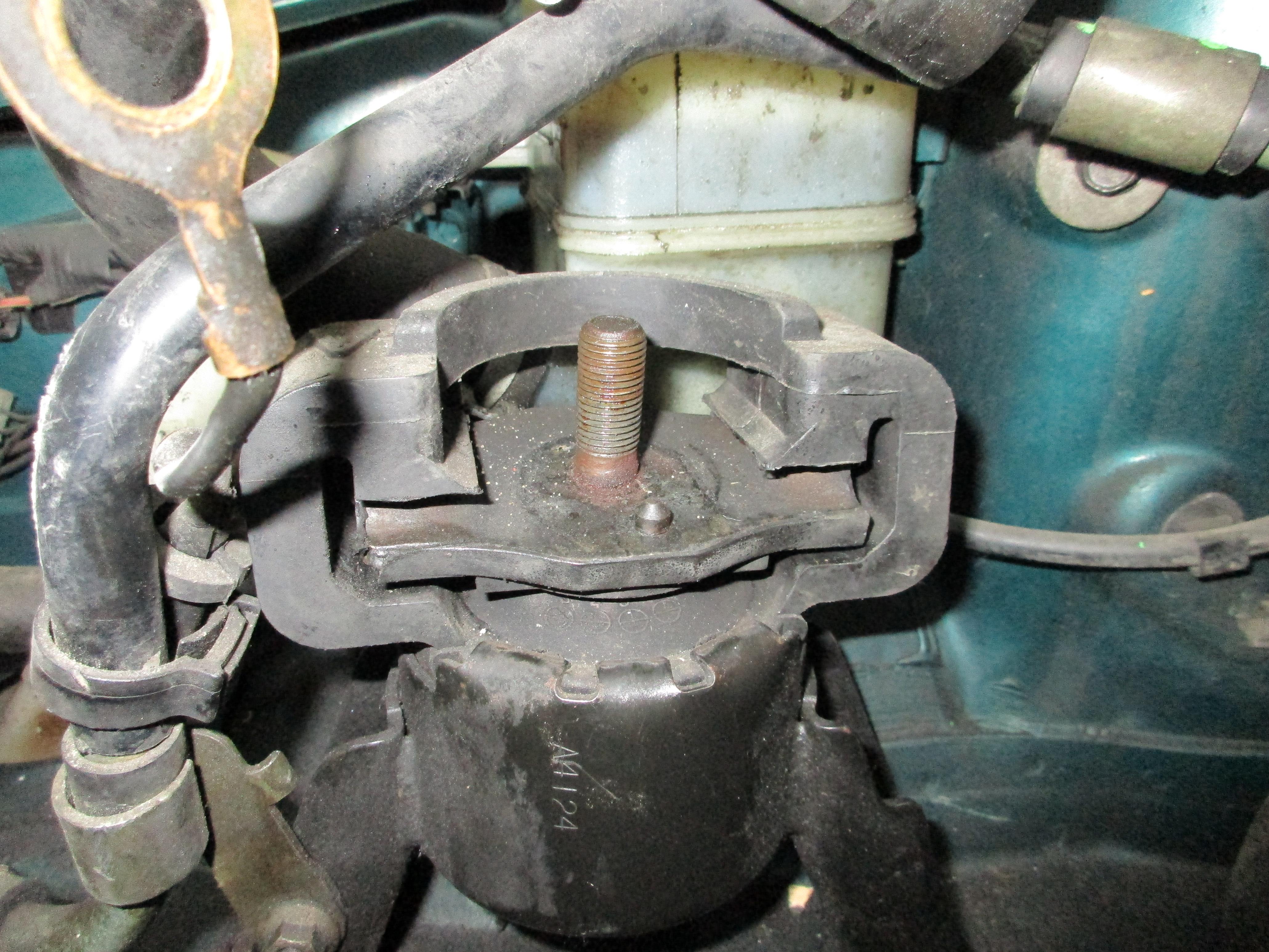

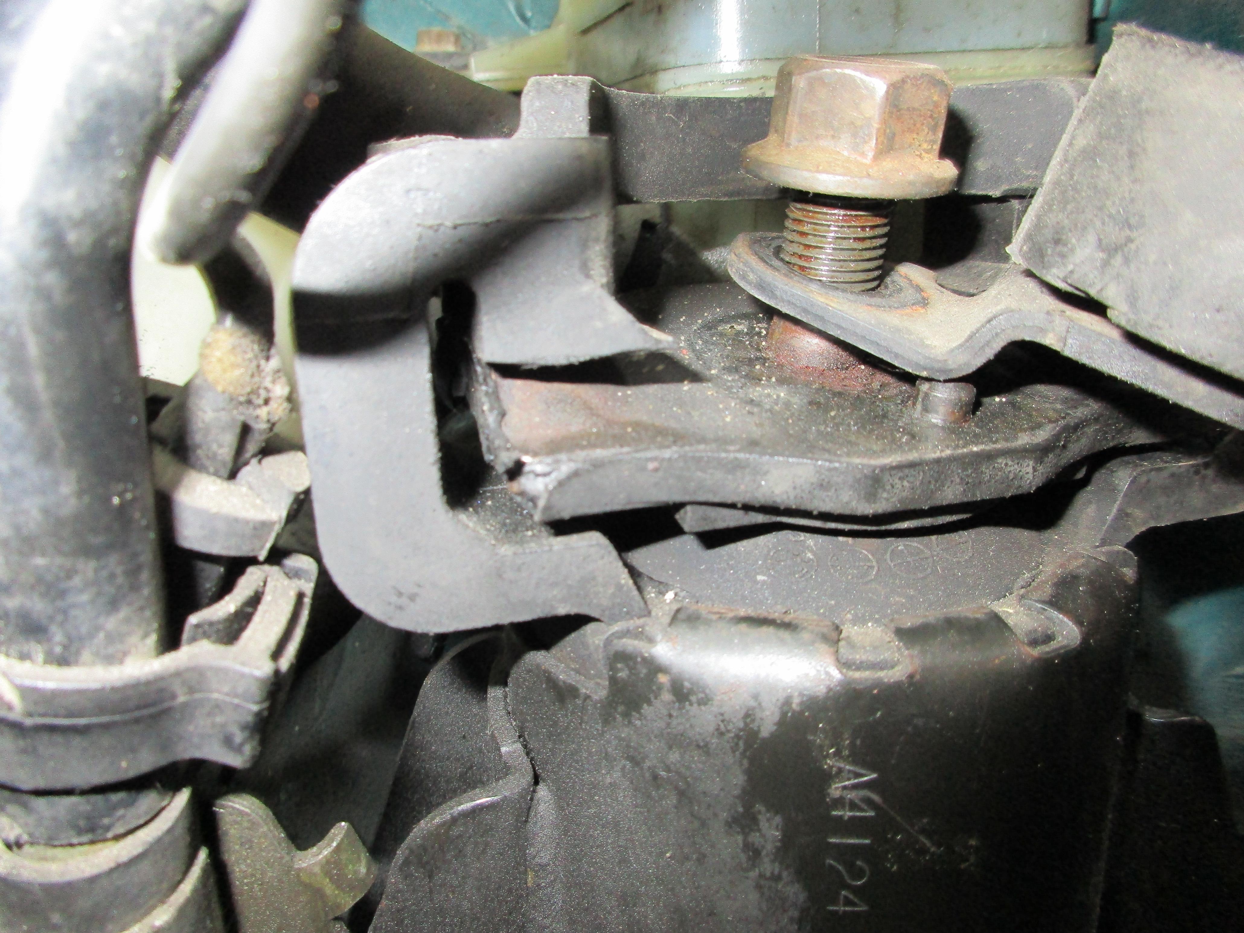

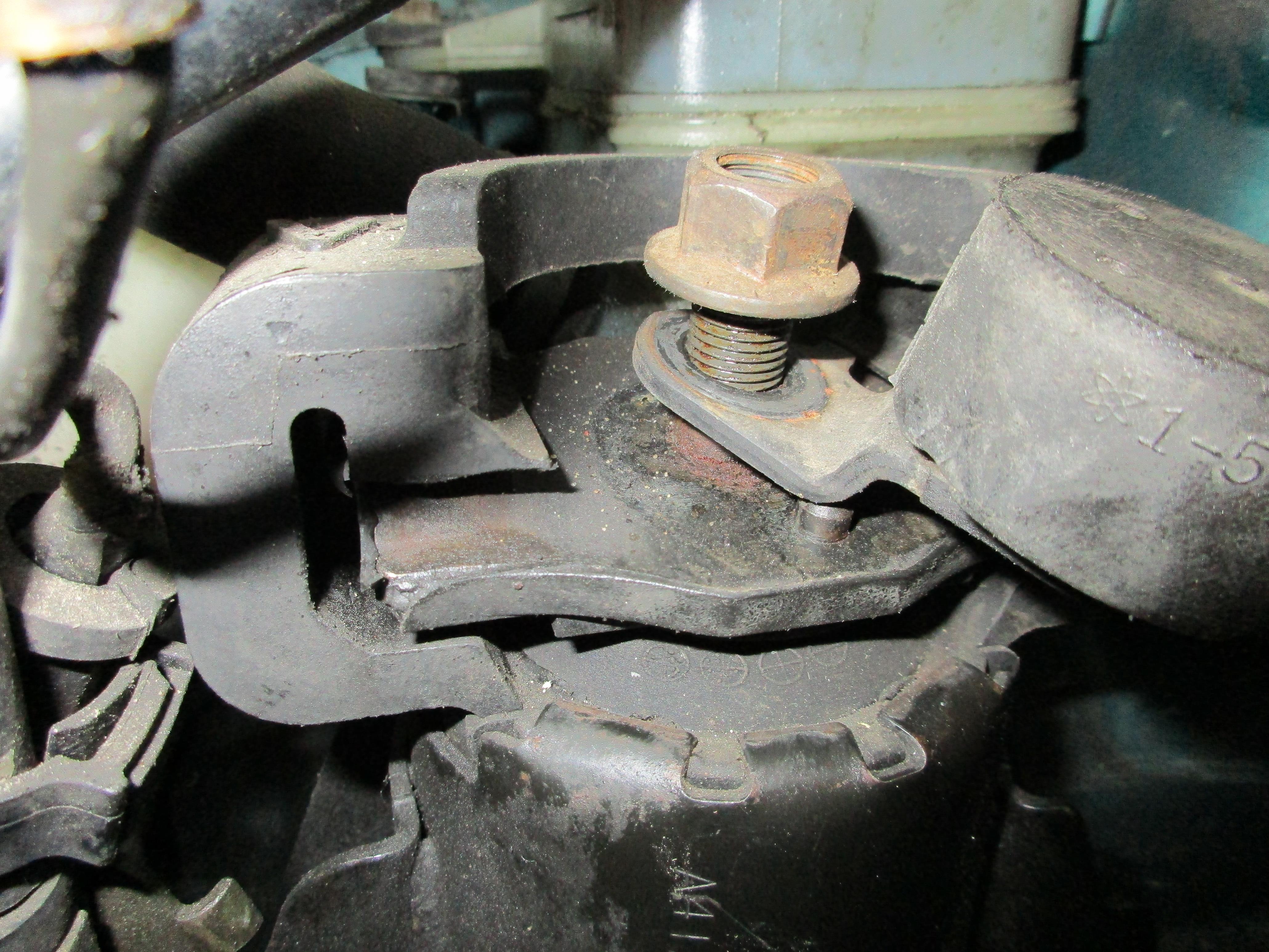

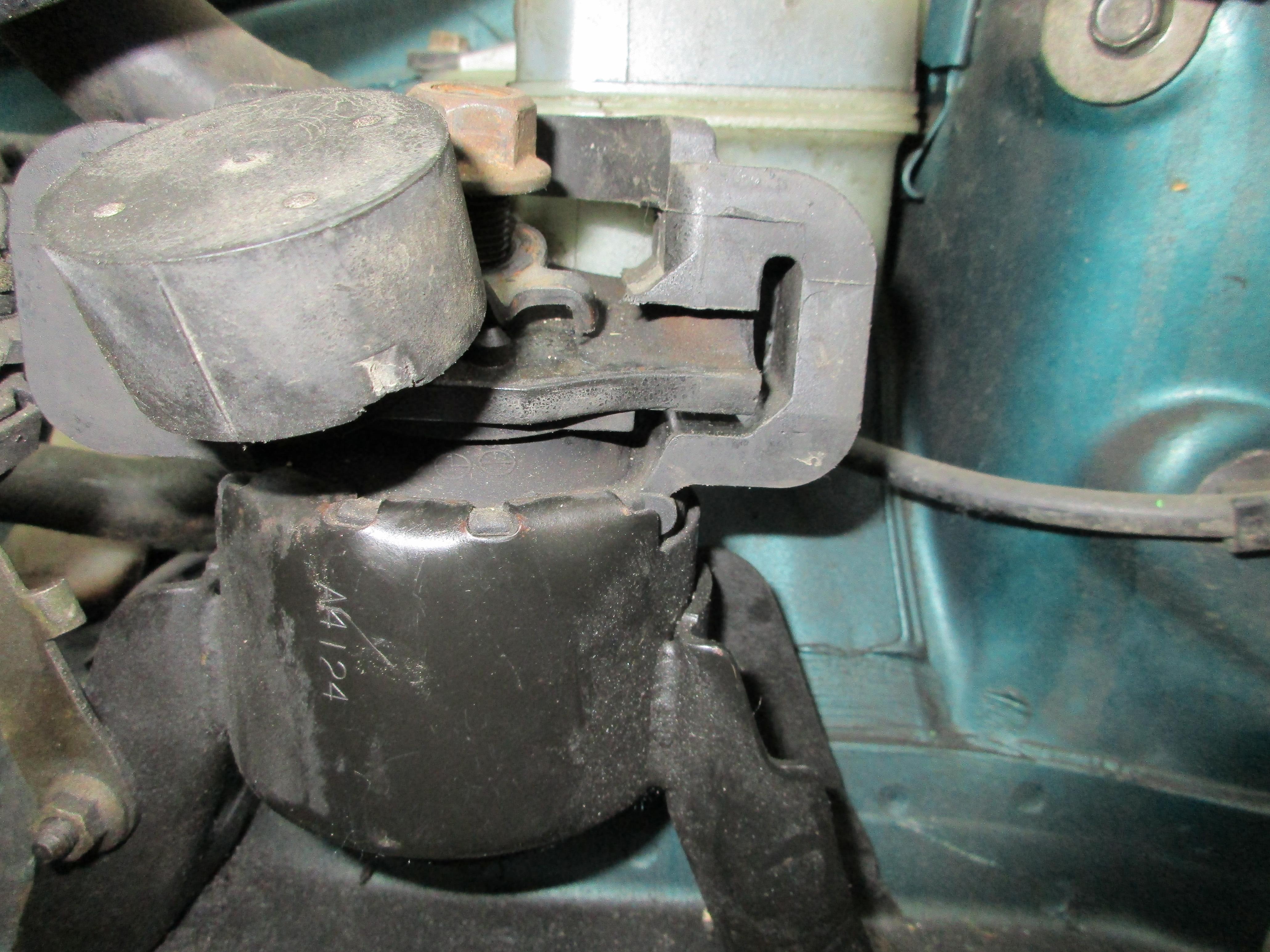

Co do poduszki od rozrządu, wnioskuje że to jednak tak musi wyglądać aczkolwiek sama szpilka powinna być sztywna!

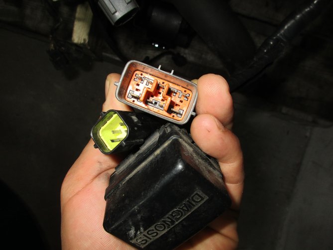

Postprzez corpha76lon » 8 cze 2016, 17:05

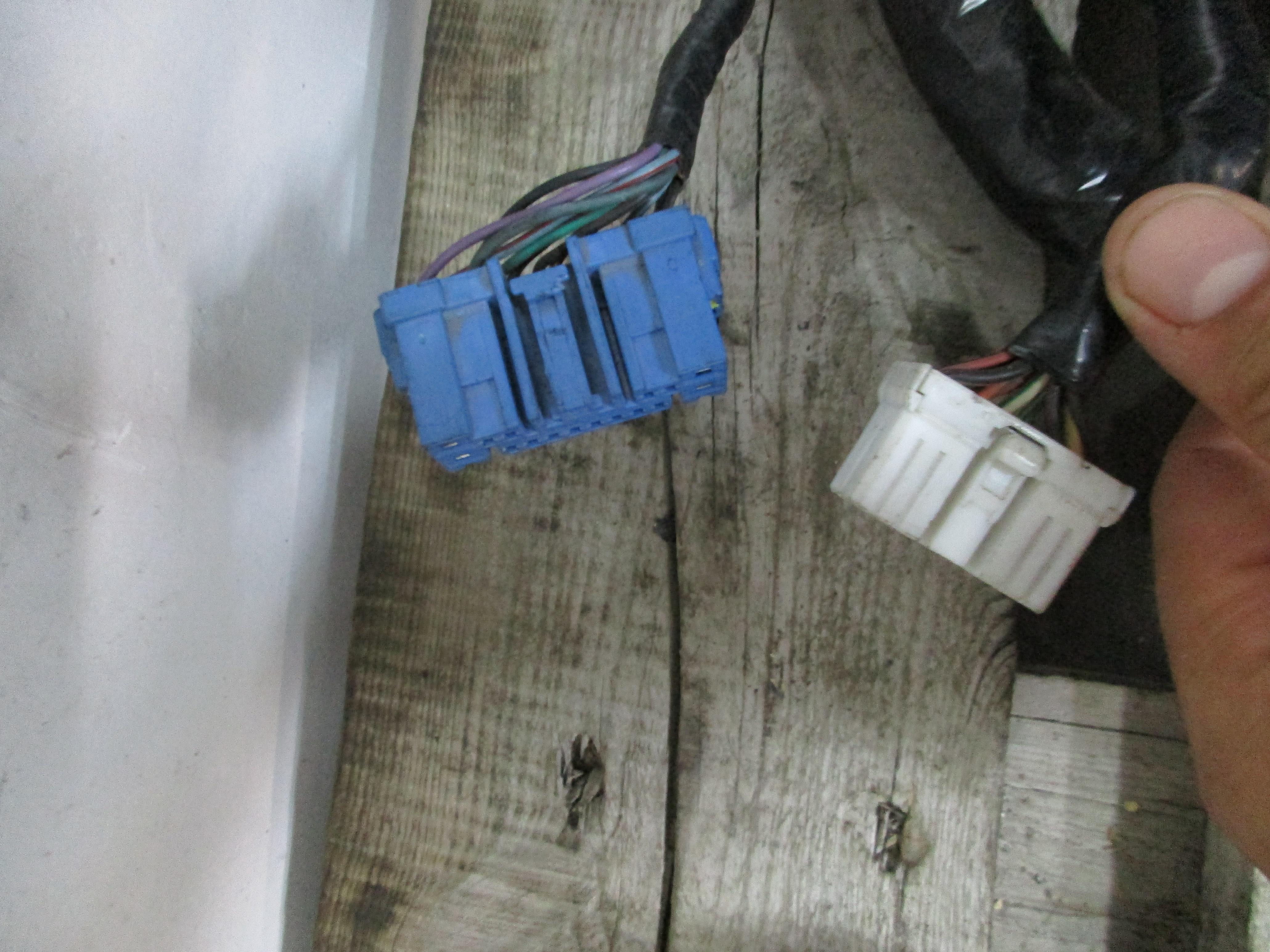

Najbardziej intrygują mnie te dwie wtyczki od gniazda diagnostycznego....

Postprzez Kociak500 » 8 cze 2016, 17:10
No to faktycznie mamy inaczej U mnie jest o tyle dobrze ze mam całą 626 i mogę sobie podejrzeć jak było zrobione a jak będzie ciężko to połączyć to mogę przełożyć cała instalacje z 626 Tylko ze nie chce mi się rozbebeszac całego mojego auta
