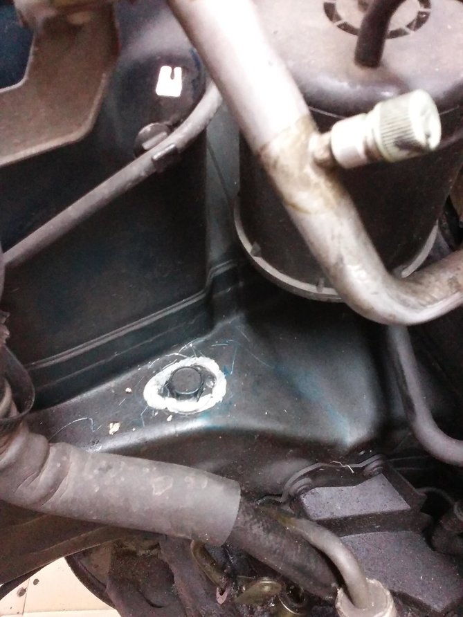

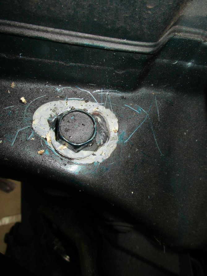

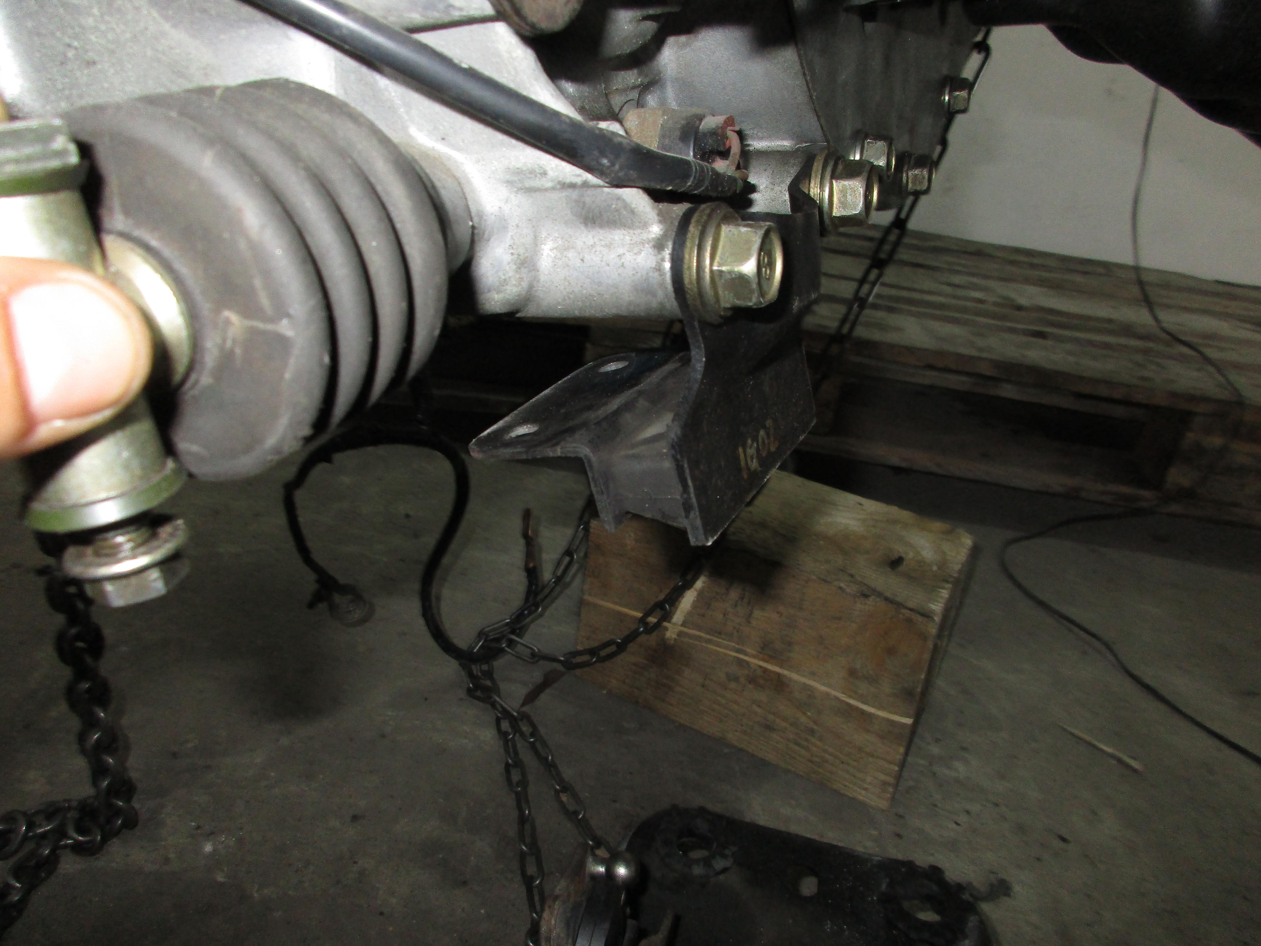

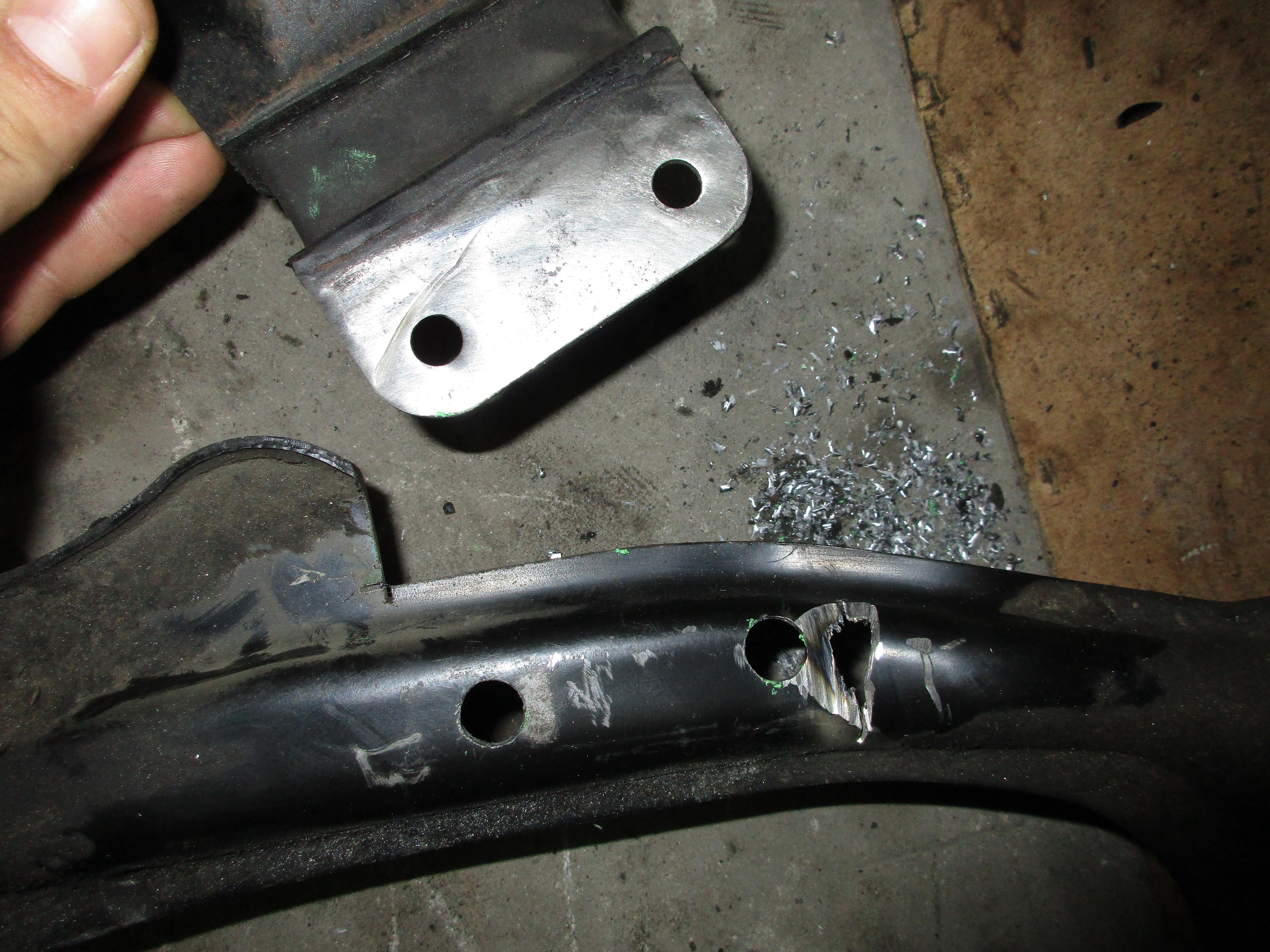

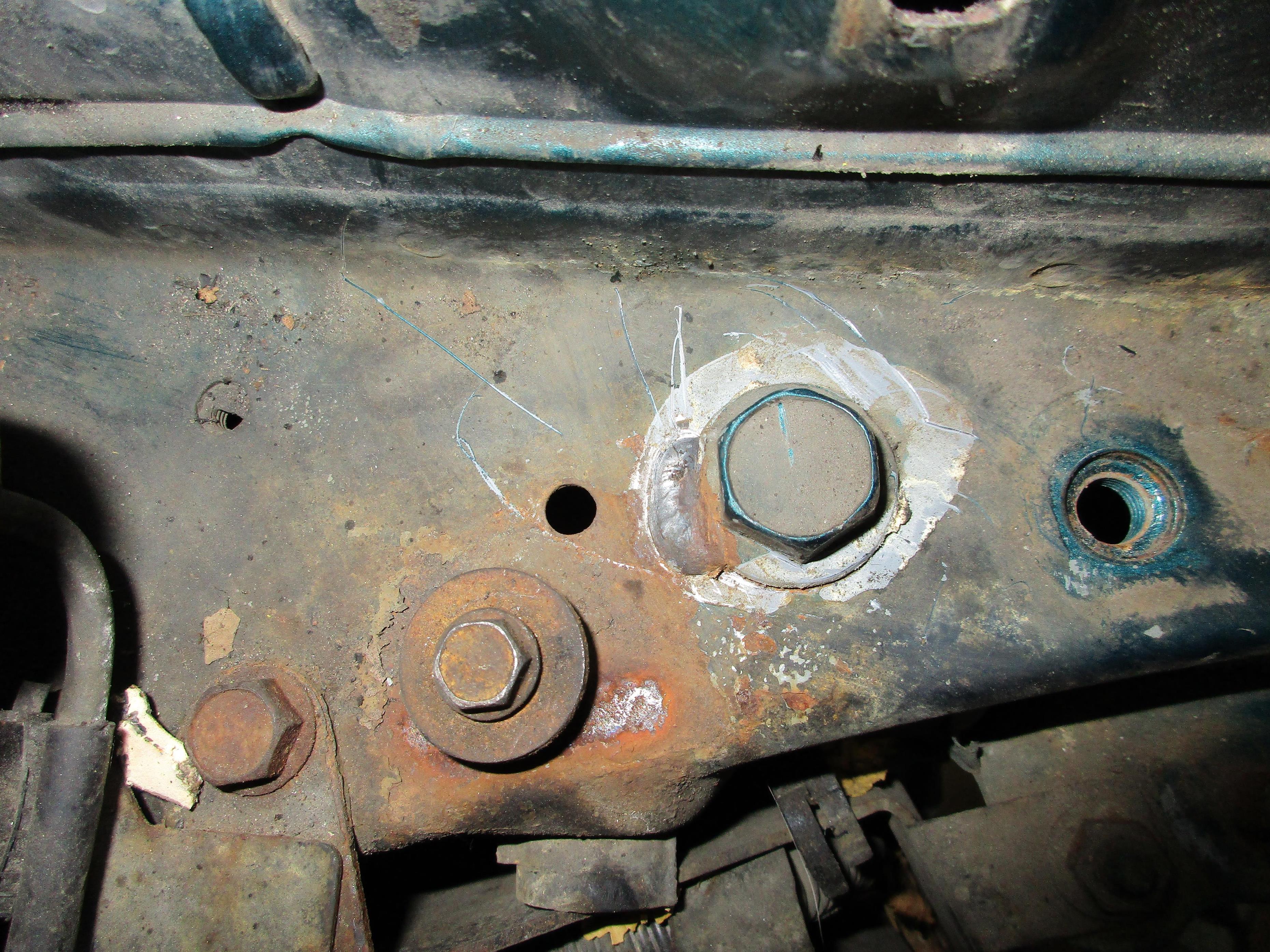

To ja się ku**wa pytam, kto to zaspawał!? i dlaczego w tak kiepskim miejscu, że kątówka nie idzie dojść!

Postprzez Marek 161BD081 » 7 maja 2016, 12:35
Cóż – bez "ruskiego klucza" niewiele zrobisz :D

Postprzez corpha76lon » 7 maja 2016, 15:05
Już odkręcone ale jedna grzechotka poszła na straty...

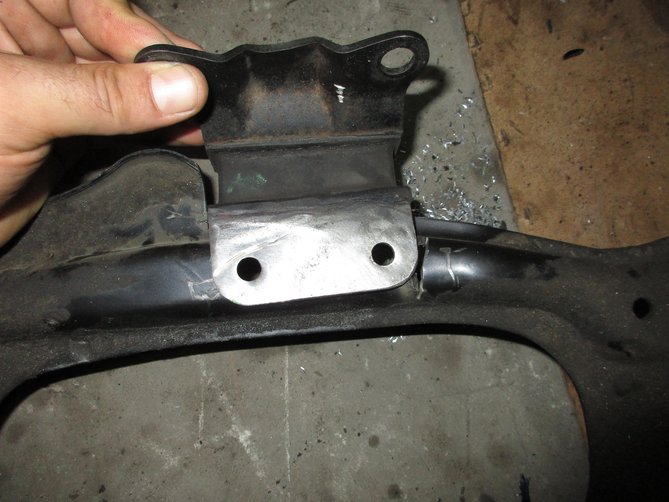

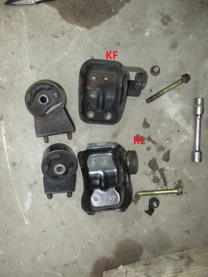

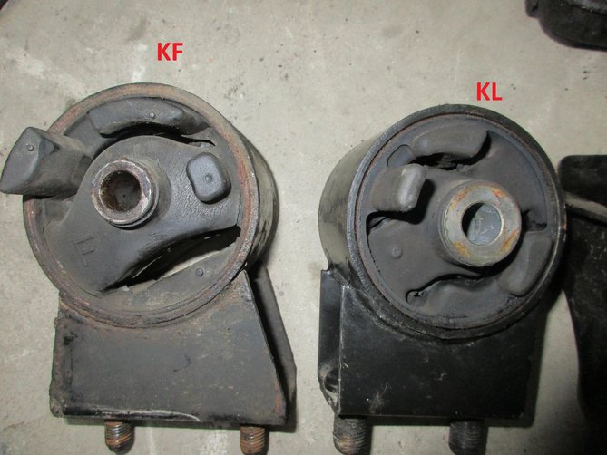

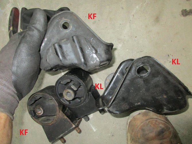

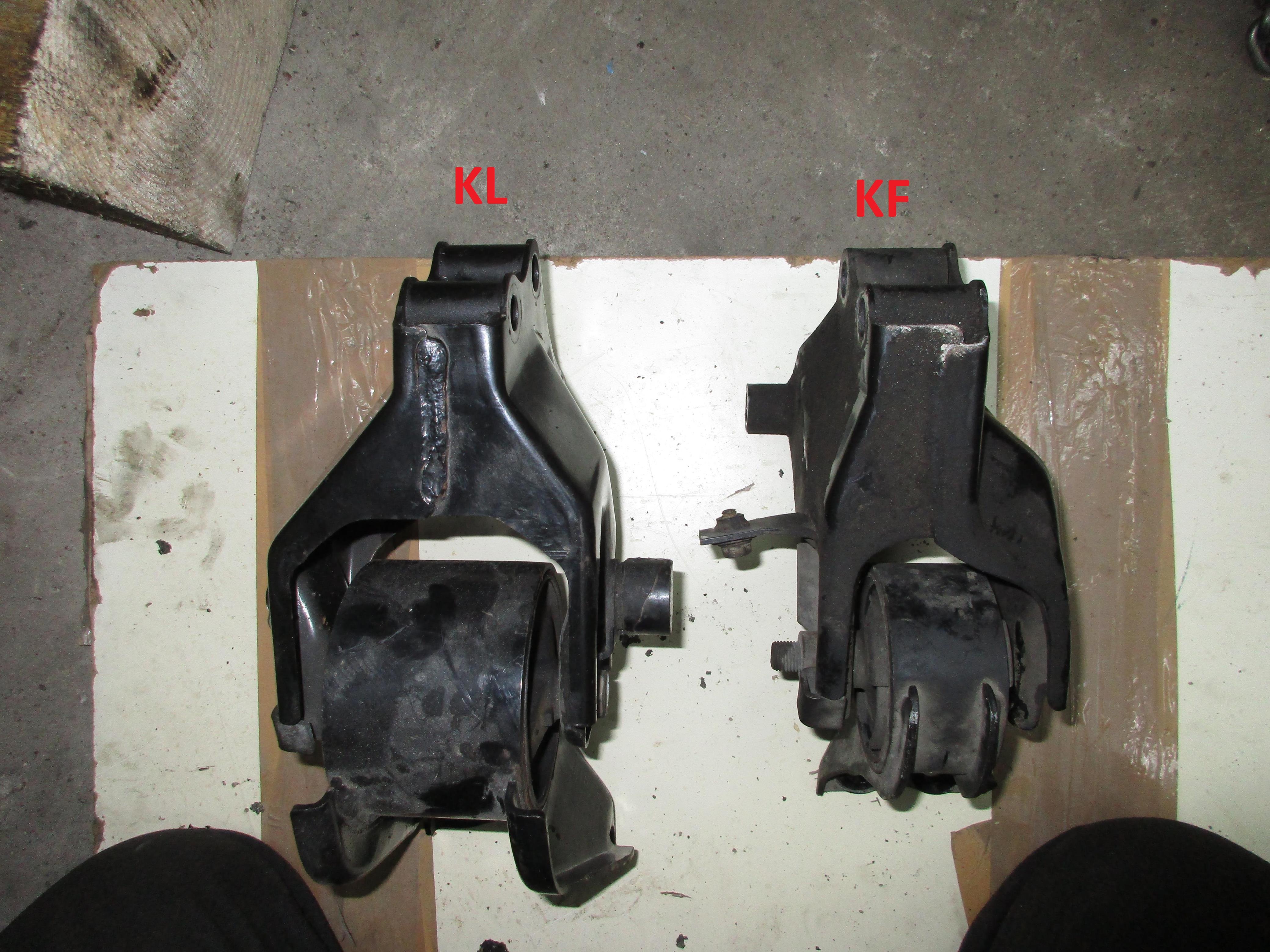

Hej hej, pany bo mam stresa:( co zrobić z poduchą z KL'a:(
Krowa większa, dłuższa i inne otwory;/ Fajnie by było ją zamontować bo dużo lepiej by trzymała od KF'owej, która jest dwa razy mniejsza. Tylko jak ....

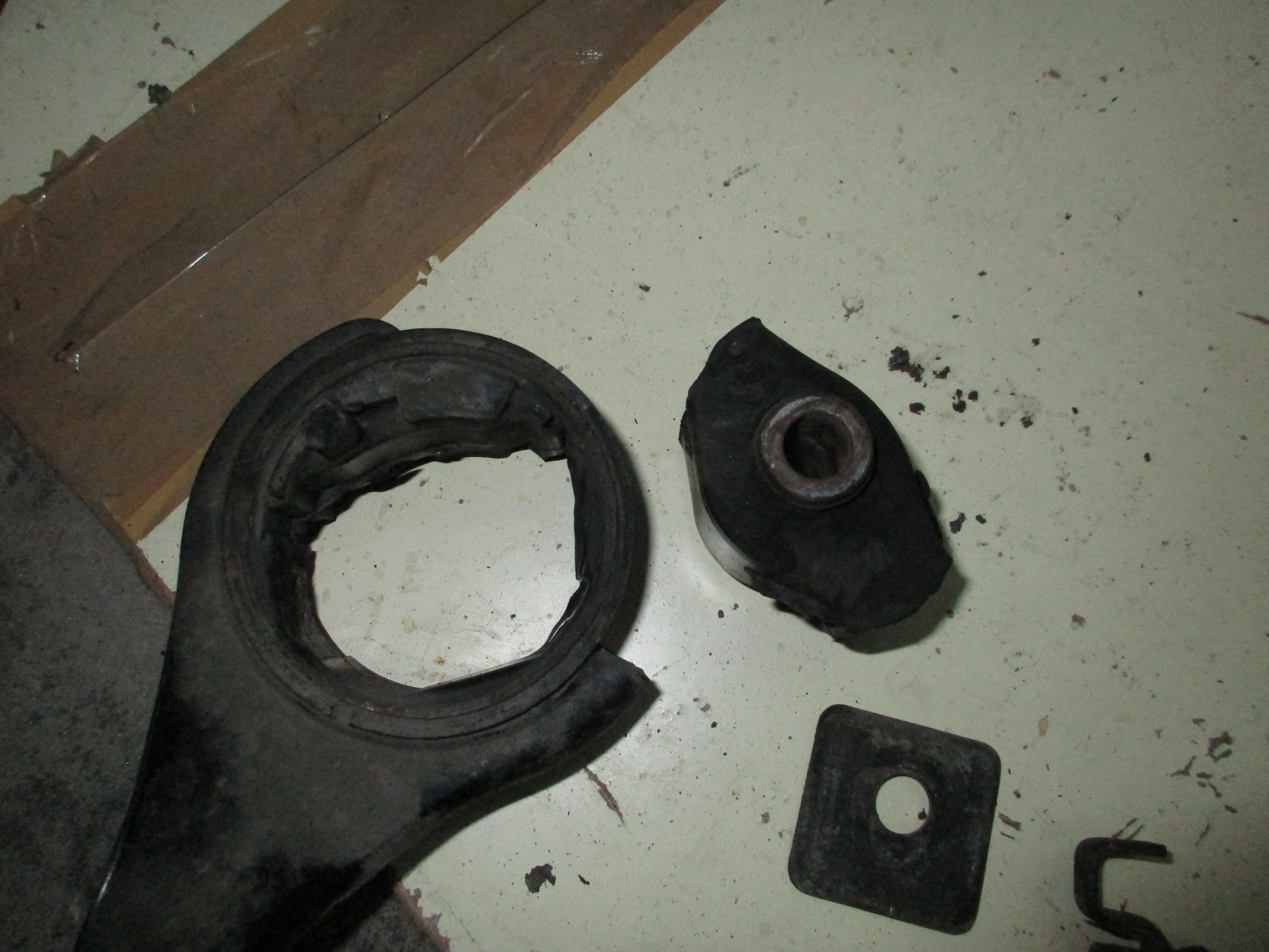

Stara poduszka kompletnie rozleciana... Idę o zakład, że to była spora przyczyna szarpania.
No i jeszcze przerubka pod tą dodatkową poduszkę pod skrzynia.

A właśnie miałem pytać o tą poduszkę od KF-a czy nie pozbyłbyś się jej bo ja potrzebują taką wysłać do Olkusza na odlanie nowej.. Nie wiem co Ci poradzić i jestem trochę w szoku rozmiaru tej od KL-a :| Może zrób tak jak chce zrobić i wyślij tą od KF-a, ale ugadaj sprawę w chłopakami w Olkuszu żeby odlew zrobili na miarę KL-a

Nie do końca Cię rozumie sr50ce. Bez problemu mogę Ci podesłać starą, bo kupiłem już na allegro używkę za 49 złota także ... Niby z 98r, nie wygląda jakoś tragicznie ale i obiecująco też nie:D Myślę ją póki co założyć i coś wymyślić z tą od KL'a. Myślałem żeby to jakoś przespawać ale boje się ze stopie gumę przy spawaniu. Ile biorą za odlanie takiej poduszki?

Co do poduszek. Chodzi mi o to że jeśli masz problem z zamontowaniem poduszki od KL-a bo jest za duża to załóż od KF-a , ale najpierw wyślij ją do Poliuretany-Olkusz oni ci zaleją poduszkę poliuretanem o takiej charakterystyce sprężystości jaka sobie wybierzesz. Problem w tym że ja chciałem właśnie taką twardszą, a zrobili mi chyba nawet miększa... Ale może źle rozumiem bo jeśli skrzynia jest z KL-a to chyba i tak ta poduszka od KF-a Ci nie będzie pasować? A swoją droga jaką poduszkę kupiłeś? Używana ale od 323f ba czy od 323f ba KF? Bo te od KF-a są trudno dostępne nawet używane i do KF-a sa inne niż w pozostałych silnikach .Tu są oryginalne od KF-a już po zalaniu
viewtopic.php?f=458&t=158714&start=40
PS. Cena za odlanie może się różnić ale mi 150 zł za poduszkę wycenili plus koszty wysyłki. To nie mało ale biorą pod uwagę ze zamiennik kosztuje 150 i można sobie z niego przycisk do papieru na biurku zrobić, a oryginał ok 500 zł (od rozrządu droższa). Łatwo poznać poduszkę od KF-a bo na allegro już nie jedna osoba pisała do "323f ba V6" a na poduszce brak litery C a właśnie tą litera jest sygnowana poduszka tylna do V6

-Ta "nowa" z allegro jest dość twarda nawet ku memu zdziwieniu ale widać już zmarszczki na gumie, także kwestia czasu i będzie to samo co z moją starą.
-Ma symbol C
-Poduszka z KF'a musi pasować do silnika z KL'a because skrzynie są takie same i otwory na poduszki również;]
-Tanio i tak ta poduszka wychodzi, o ile ma te same parametry
Myślę w takim razie zrobić sobie swoja poduszkę jak silnik odpali. Uspawam większy promień gumy i szerszy, coś ala KL a nawet może i zostawię to mocowanie a tylko łapę zrobię nową co by otwory pasowały i geometria, oś całej poduszki, bo są spore różnice w długości i szerokości.

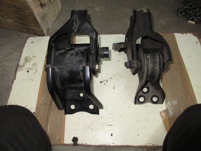

Postprzez corpha76lon » 21 maja 2016, 13:23
Pas założony, autko w końcu na czterech kołach! Tylko, że źle założyłem maglownice względem kierownicy;/ mam kierownice do góry nogami:D a nie chce mi się już znowu to wszystko ściągać;/ Jak kierownice odkręcę to da rady ja przekręcić o 180' co nie?
Dziś wkręcam kolektory wydechowe i biorę się za elektrykę;]

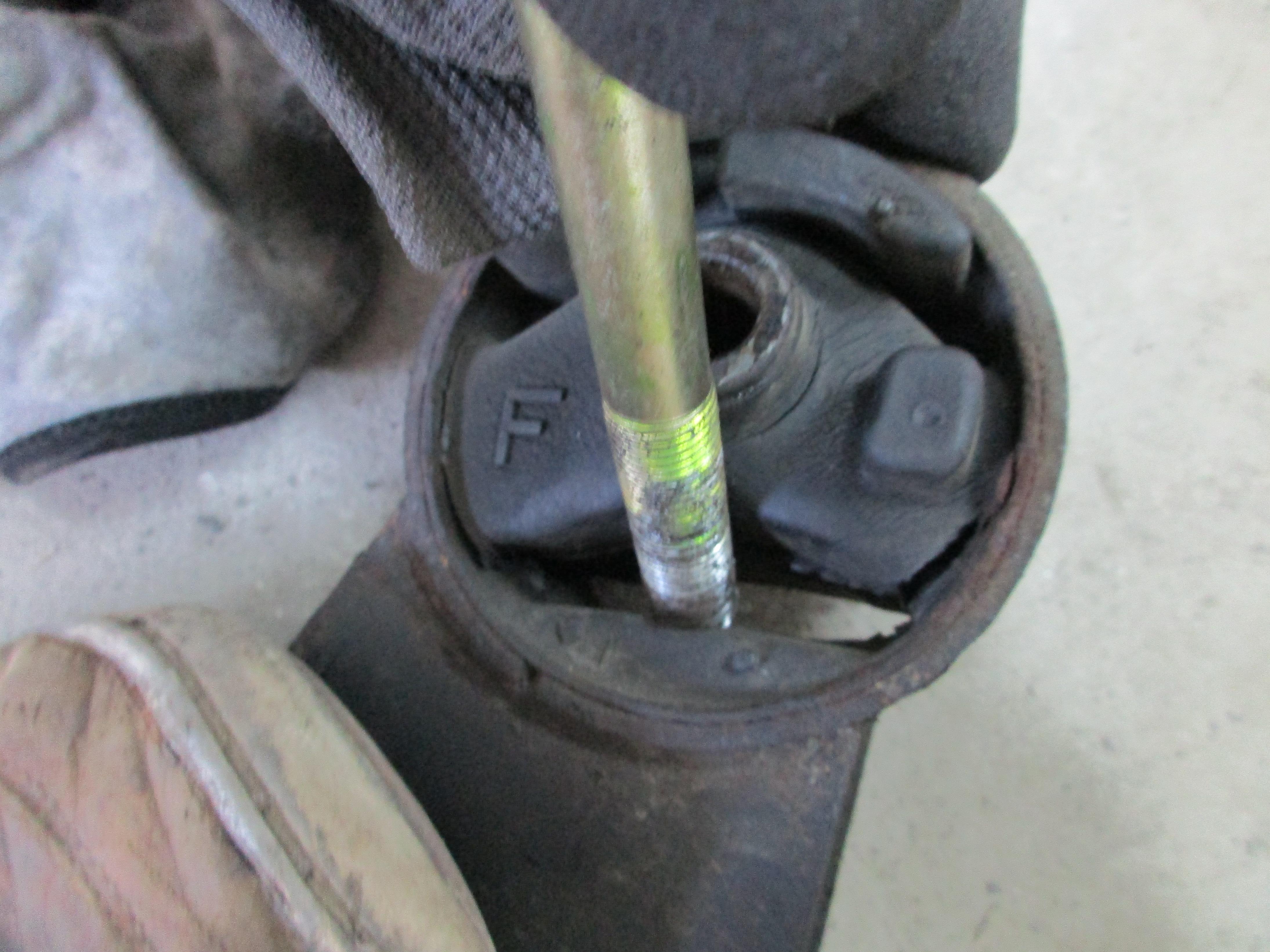

A o to podusia ze przodku;] Stara z KF'a niebawem je bnie ale odziwo jest większa i twardsza od KL'a... Pomijam fakt rozstawu śrub i średnicy szpilek:P
Łapa z KF'a je nawet wzmacniana;]
