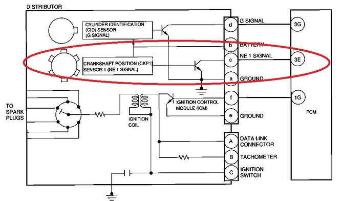

Postprzez corpha76lon » 8 sie 2016, 17:21
Panie i Panowie, dobre wieści niosę! Auto pali jak należy!!!!!!!!!! <jupi> Trochę z nas głupki jak tak teraz na to patrze :D Pierwsza podstawowa sprawa, silnik na kompie z KL'a nie zapali na aparacie KF34! A dlaczego? Becouse tam nie ma czujnika halla od położenia wału tudzież wałka rozrządu! Dziwne i głupie to ale komputer musi mieć OBA sygnały z aparatu KL01/KLY1! Tak więc trzeba wpiąć z aparatu do kompa pin 3E, który to nie jest nigdzie na schemacie zaznaczony!!
Szkoda tylko, że przez te perypetie swoje, uszkodziłem moduł w nowym aparacie;/ 315zł na ebay'u widziałem za nowy... Póki co zmontowałem ten zewnętrzny układ ale i z nim miałem problemy. Zalecany tam BU941ZP ciężko dostać, więc wlutowałem BU931P, rzekomo mocniejszy, ale pali się od razu... Wyjściem jest zastosowanie tranzystora 2SC5200 ale należy wówczas usunąć diodę i rezystor, które są połączone szeregowo ponieważ spadek napięcia na nich nie jest wstanie uaktywnić złącza CE na tranzystorze. Tak więc po ciężkiej walce udało się dojść do jakże prozaicznej usterki...

Postprzez corpha76lon » 9 sie 2016, 11:14
A no coś kojarzę, szkoda tylko, że nie dodałeś tej istotnej różnicy;] Stare sterowniki po prostu potrzebują tego drugiego czujnika. A co powiecie o tych obrotach? Normalne to w tych silnikach jest czy jak?

Postprzez sr50ce » 9 sie 2016, 18:54
corpha76lon napisał(a):Panie i Panowie, dobre wieści niosę! Auto pali jak należy!!!!!!!!!! <jupi> Trochę z nas głupki jak tak teraz na to patrze :D Pierwsza podstawowa sprawa, silnik na kompie z KL'a nie zapali na aparacie KF34! A dlaczego? Becouse tam nie ma czujnika halla od położenia wału tudzież wałka rozrządu! Dziwne i głupie to ale komputer musi mieć OBA sygnały z aparatu KL01/KLY1! Tak więc trzeba wpiąć z aparatu do kompa pin 3E, który to nie jest nigdzie na schemacie zaznaczony!!
sr50ce napisał(a):Jak to w KF-ie działa wiem, ale Ty masz KL-a . Można by pomyśleć że jeśli kompa masz od KL-a ,ale nie od tego silnika(tak doczytałem w temacie jeśli nic nie pomieszałem) a mówisz ze w swoim aparacie od KL-a masz 2 czujniki halla wiec jeśli nie wszystkie aparaty KL-a były wyposażone w te 2 czujniki to i nie wszystkie komputery będą miały obsługę 2 czujników to tylko takie pomysły a teraz coś konkretnego...
Piotr_ napisał(a): Jeżeli masz aparat kf34 to bez przeróbki instalacji nie podejdzie kl01.

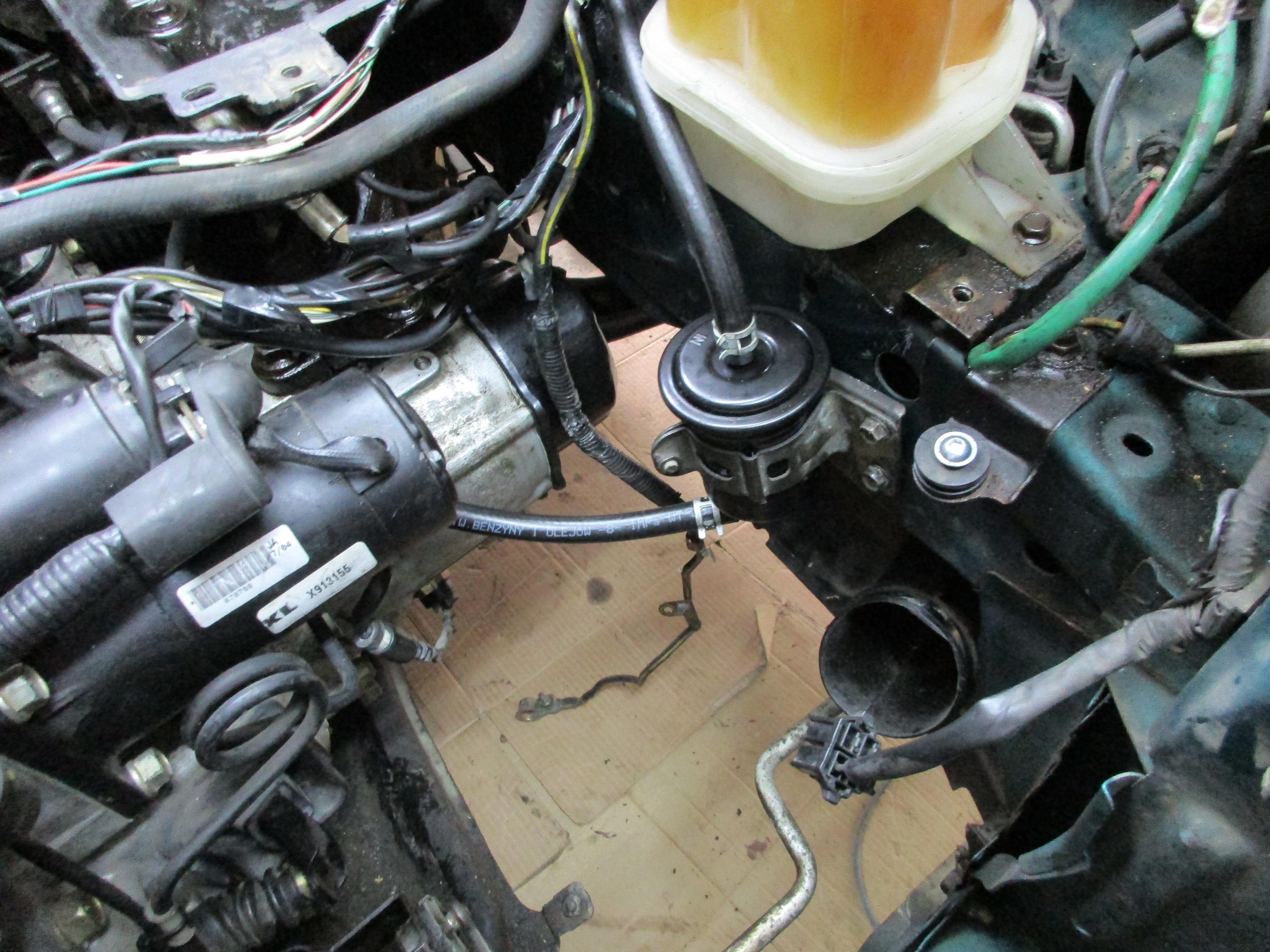

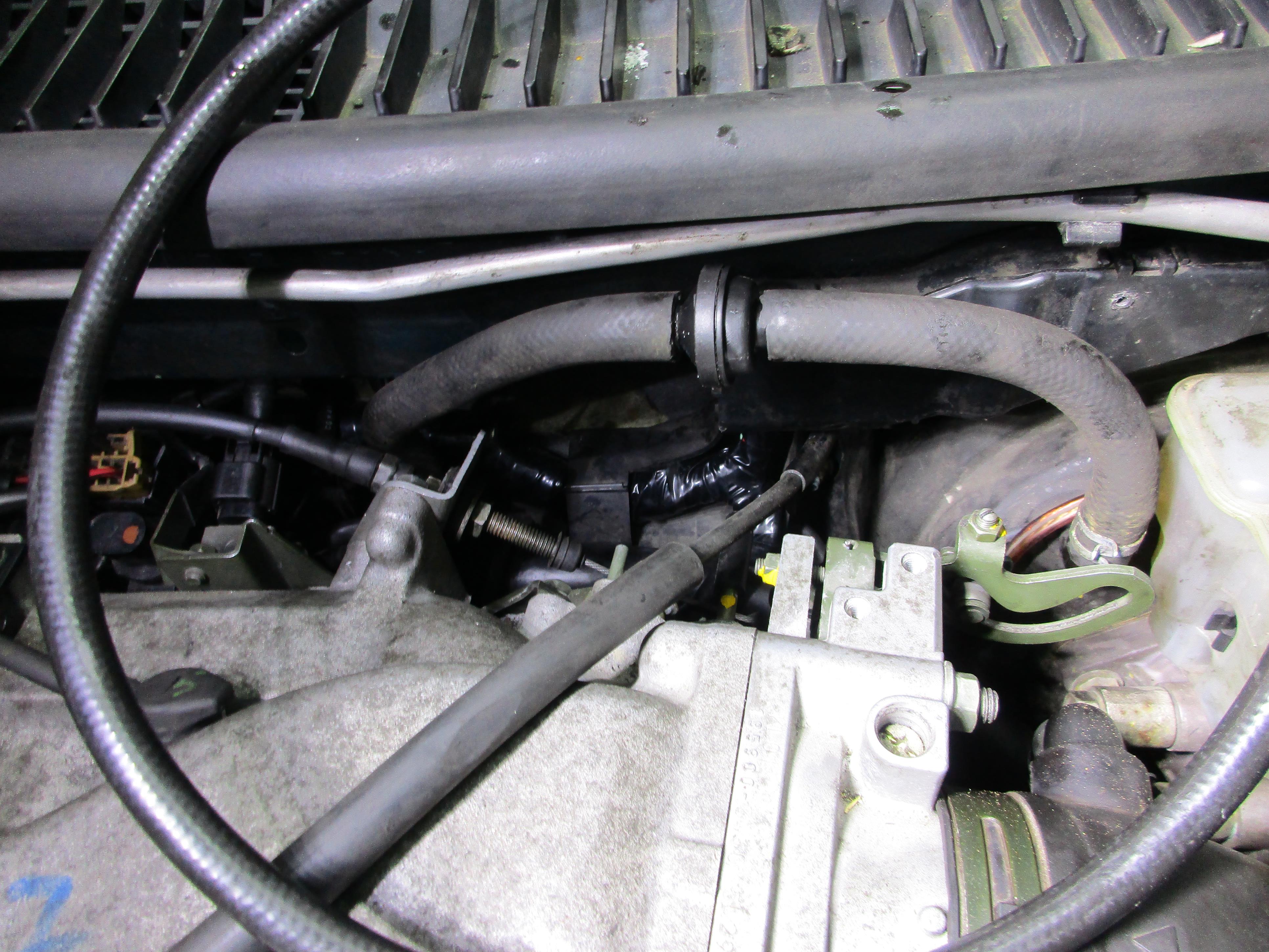

Parę zaległych fotek jeszcze wrzucam.
Przeniosłem sobie filterek paliwa bliżej, w miejsce dużo wygodniejsze do wymiany, bo tam z tyłu przy poduszce to nam japońce chyba na złość zrobili!
Rurkę od serwa musiałem ogarnąć z osobnym zaworkiem zwrotnym, bo nigdzie nie szło dostać u mnie oryginału z KL'a. Oryginalna z KF'a była za krótka więc zastosowałem sobie zapasowy wężyk ze zbiorniczka wyrównawczego od płynu chłodniczego, okazał się idealnie pasować;]
