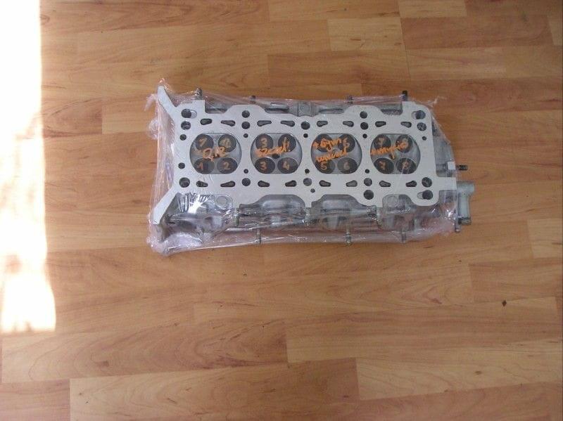

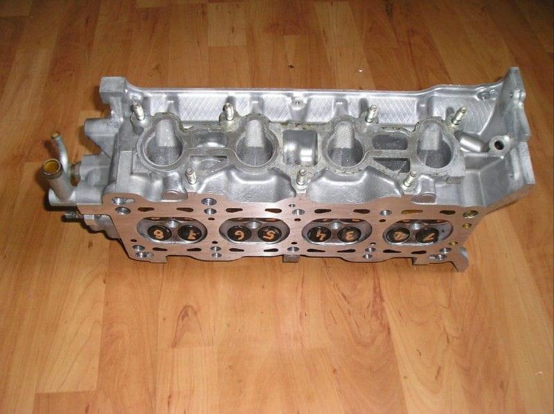

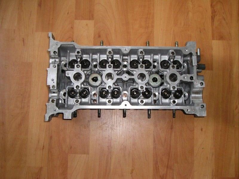

górna część miski olejowej/dolna bloku jest aluminiowa, lekka jak piórko, głowicę oddałem do czyszczenia za 350 i otrzymałem jak nową, sam resztę części silnika czyściłem K2 Akrą i szczoteczką czasem szczoteczką do zębów:) samemu lepiej jednak kupić ściskacz do pierścieni i przy jego użyciu wcisnąć tłoki. Generalnie nie było trudno, trudniej było wyregulować i zamontować osprzęt niz same korbowody/pierścienie/tłoki.
Ale mam problem. Auto odpaliło po pokręceniu rozrusznikiem ok 20 sek, chodziło równo, nic nie strzelało jednak odniosłem wrażenie że kolektor wydechowy za bardzo się grzeje – zaczął dymić a silnik wydaje metaliczny dzwię, którego wcześniej nie było i pracuje jakby ciężko a po ok 30 sekundach gaśnie. Poniżej linki do nagrań pracy silnika:
http://w1000.wrzuta.pl/audio/1g5i8BgfuYo/dscf9025
i dziwęk z okolicy prawego koła a więc koła pasowego wału korbowego:
http://w1000.wrzuta.pl/audio/7TLVEenCOpG/dscf9024
Co zrobiłem źle?
