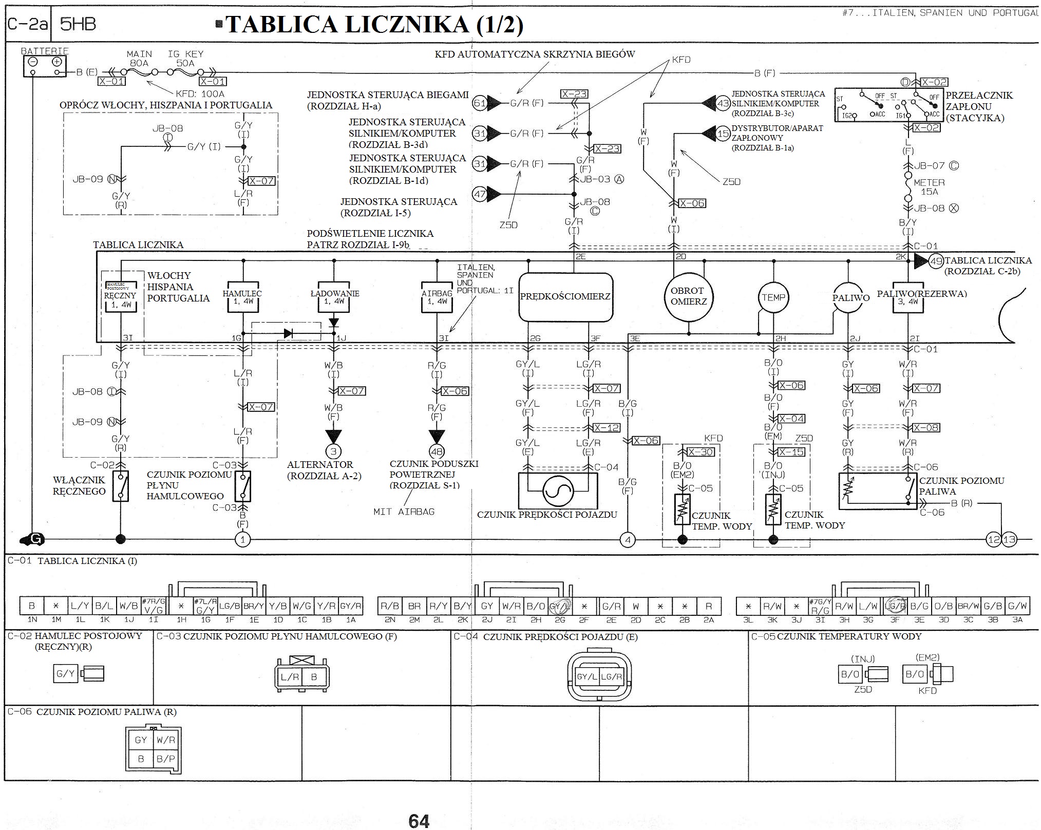

Postprzez corpha76lon » 3 lip 2016, 17:20
Marek 161BD081 napisał(a):corpha76lon – bez wulgaryzmów proszę :)
Prędkość szybkościomierz dostaje z układu ABS więc czym się martwisz?

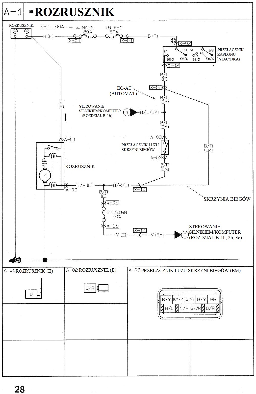

A skąd ta pewność? Na schematach jest ze skrzyni....

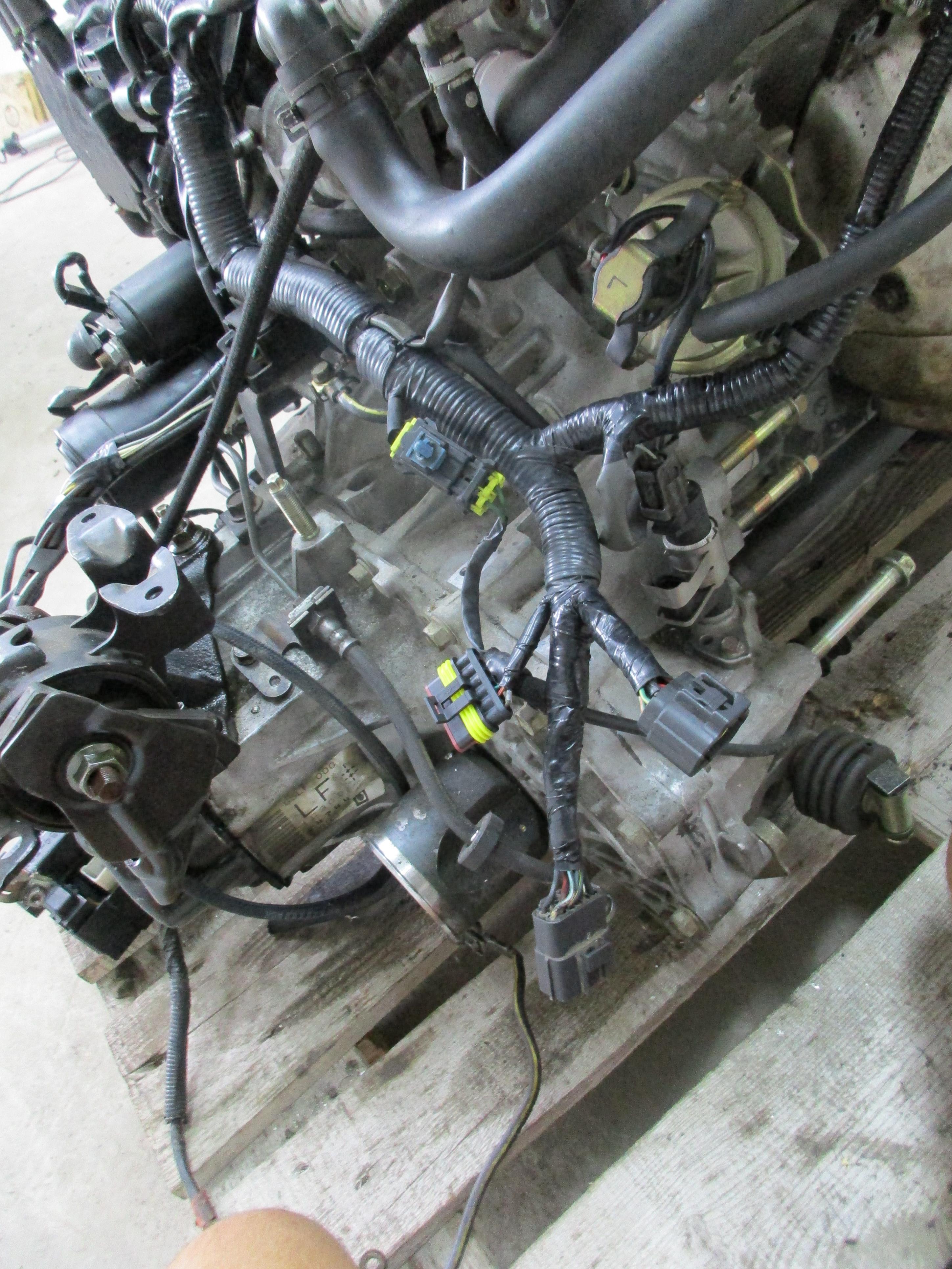

Poniżej niespodzianka i nie mała dla mnie zagwozdka. Opis pod zdjęciami.
Ze względu na to, że już założyłem wiązkę z KL'a , nie będę w pełni wykorzystywać wiązki z KF'a a podpinał się będę w miejscu gdzie łączą się obie wiązki z KL'a. Gdzieś poniżej trzymam obie te wtyczki w ręku.
W 323F wiązka rozrusznika z alternatorem jest rozdzielona osobno, co moim zdaniem jest lepszym rozwiązaniem niż w 626 czy tam w probe.

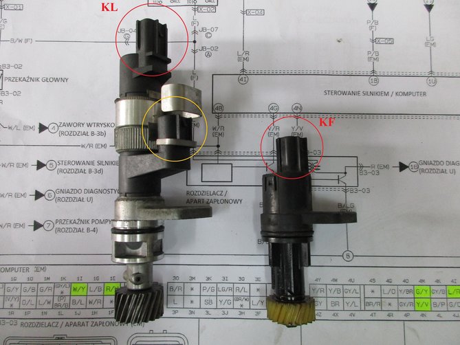

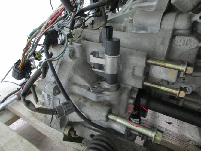

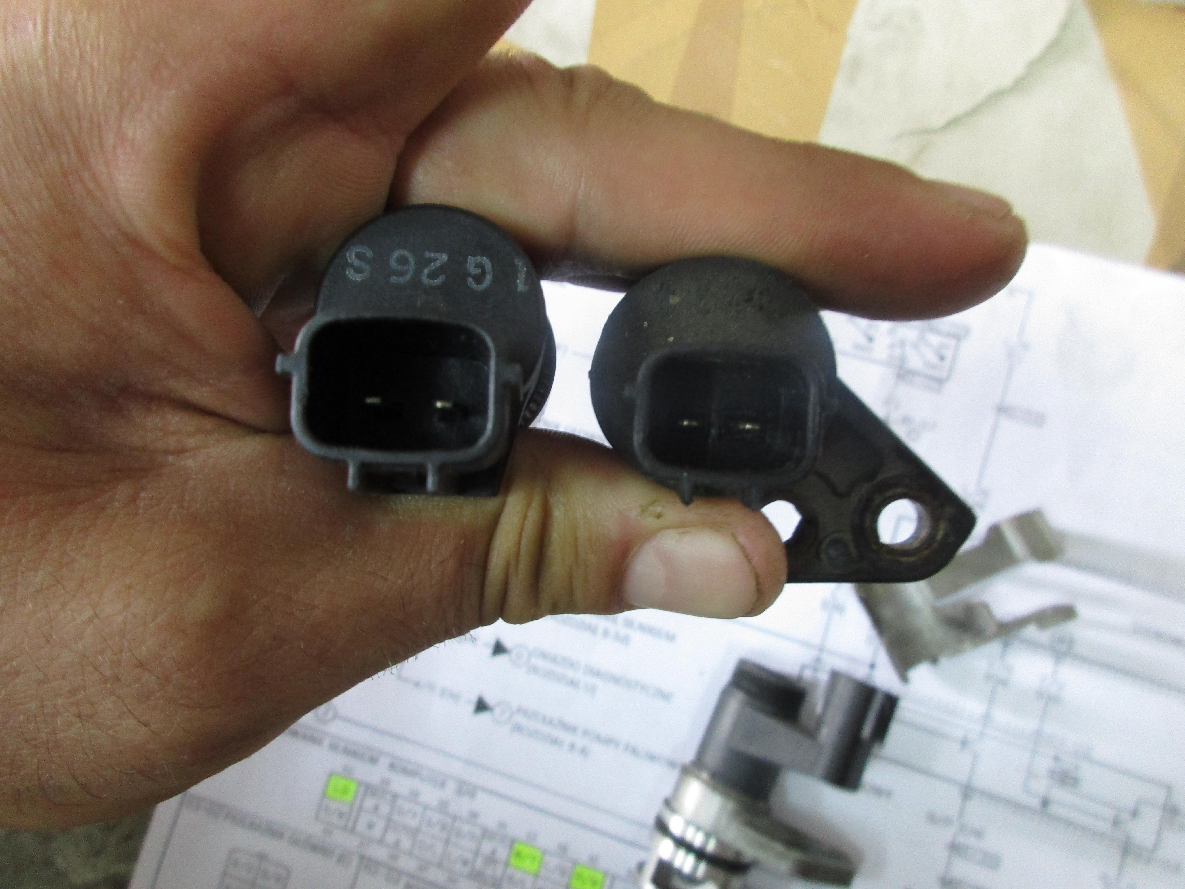

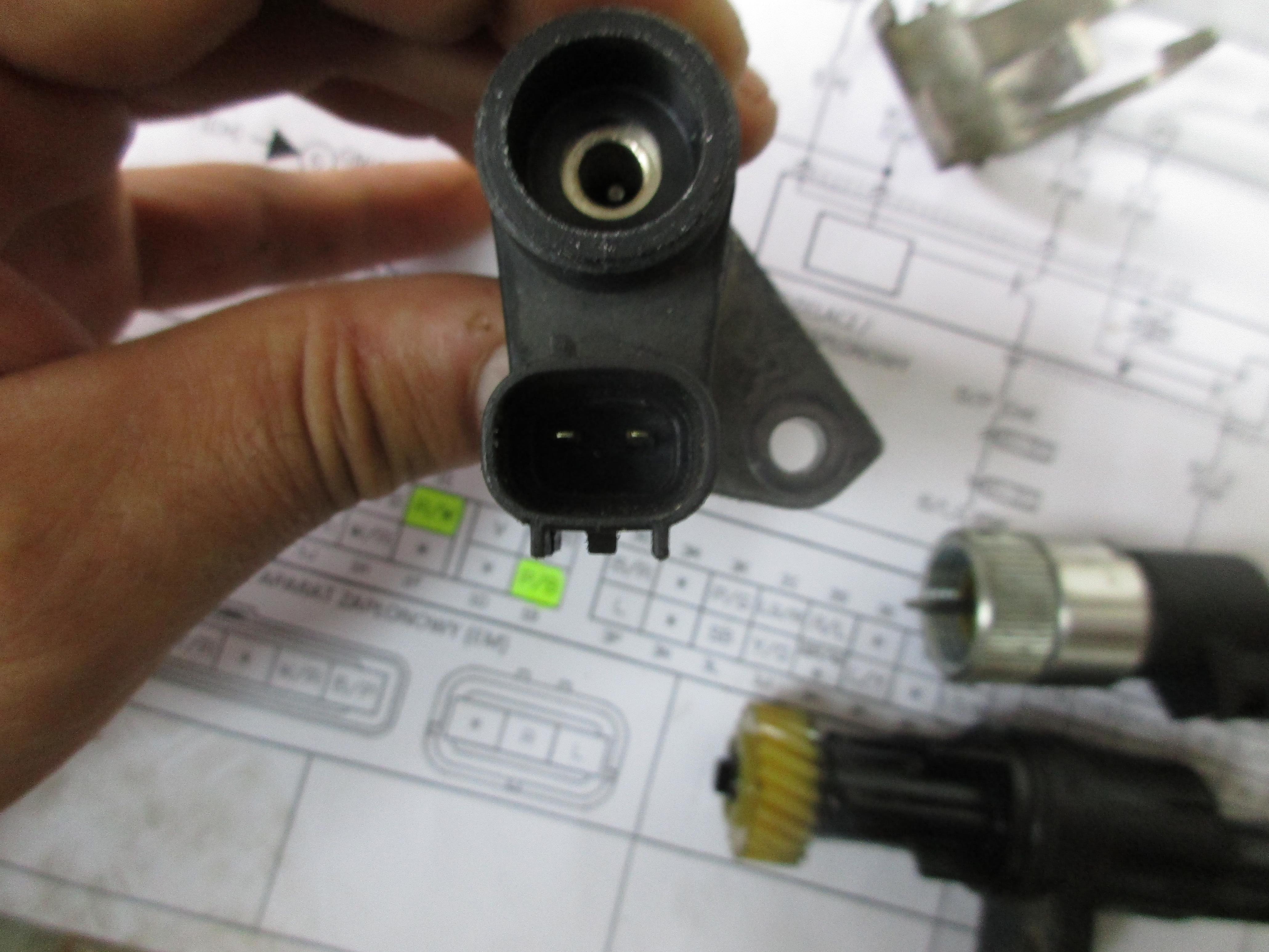

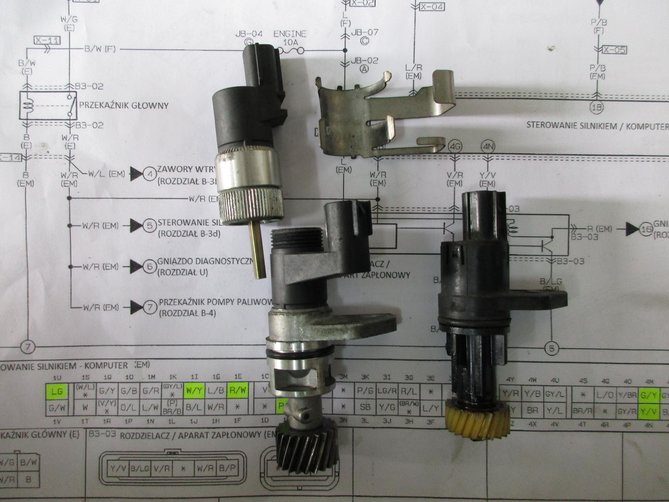

A oto ten impulsator czyli czujnik do prędkościomierza. Nie wiedzieć czemu w moim silniku jest podwójny! Patrzyłem po necie i nigdzie takiego nie znalazłem tak jak tej dwupunktowej pompy wspomagania. Co ciekawe wtyczki zaznaczone na czerwono są takie same ale wg wiązki z KL'a kable lecą na wiązkę do kompa. A wtyczka na żółto idzie na wiązkę od licznika tak jak w 323F.
Czujniki działają chyba tak samo, bo sprawdzałem multimetrem i te same wartości pokazywał także wpinam się w tą pasującą wtyczkę, myślę że będzie działać...

Po lewej górna część czujnika z KL'a po prawej z KF'a

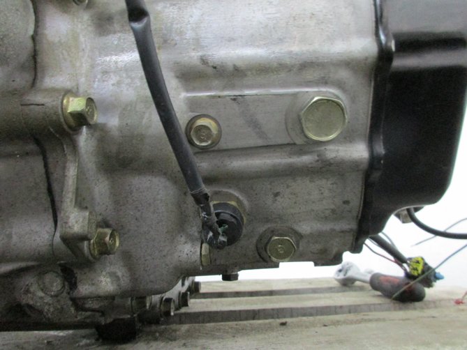

Przełącznik czy tam czujnik biegu wstecznego

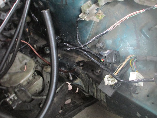

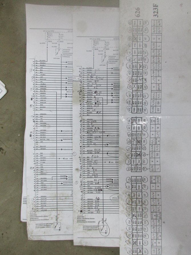

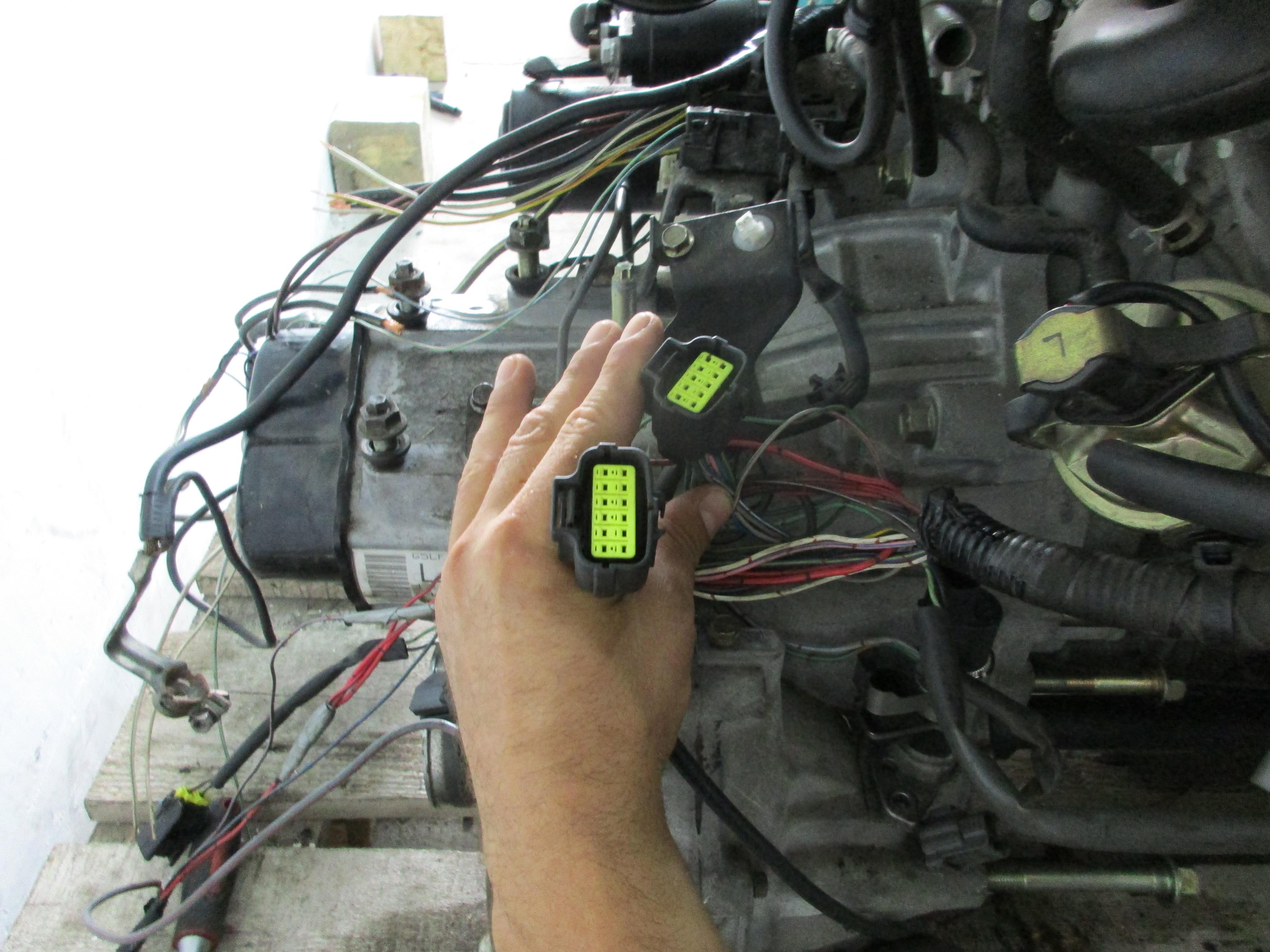

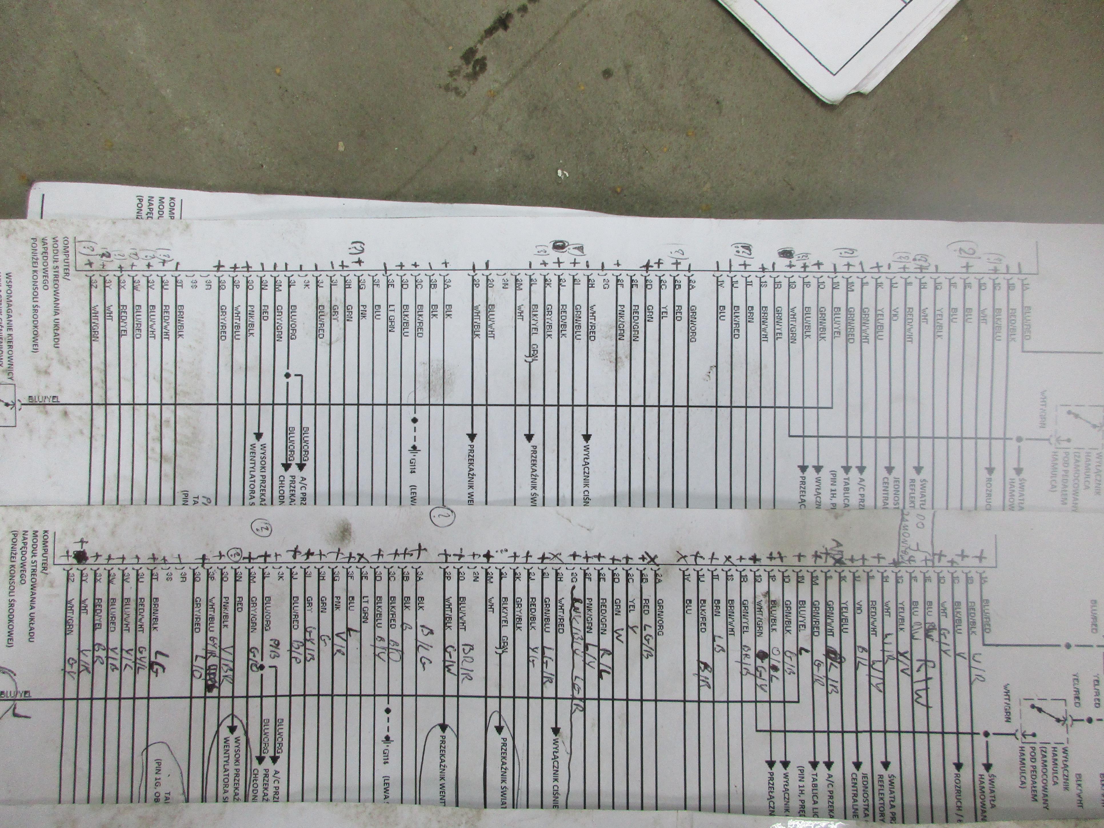

Tak na prawdę to chyba mam dwie różne wiązki do KL'owskiego silnika;/ Swego czasu jak kupowałem wiązkę nie wiedziałem jeszcze że składa się z dwóch części i potem dokupywałem drugą, teraz widzę że w tym miejscu gdzie się one łączyły są inaczej kable. Górna wtyczka od impulsatora szła by na komputer w miejscu gdzie powinien być czujnik położenia wału korbowego... no i ogólnie kolory kabli obu wtyczek nie są takie same po obu stronach a tak być nie powinno... także mam dodatkowy problem...
W ogóle to nie wszystkie kable są takich samych kolorów jak na schemacie;/ W resztce wiązki co była na silniku na aparacie zapłonowym są kolory zgodne ze schematem a w tej co kupiłem całkiem inne... Nie wiem z czego wynikają te różnice...

Postprzez Marek 161BD081 » 4 lip 2016, 13:03

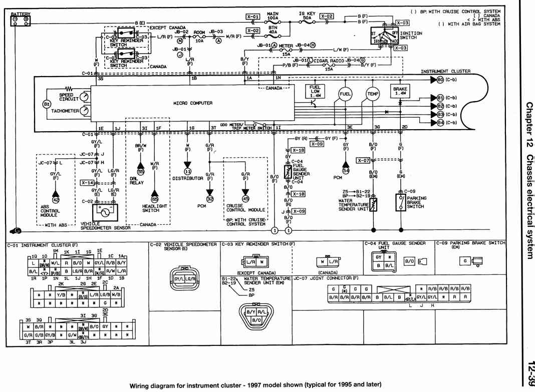

Popatrz przy okazji na mój załącznik.
Co prawda dotyczy to modelu po pierwszym lifcie elektryki ale warto mieć to na uwadze.

Postprzez corpha76lon » 4 lip 2016, 20:56
Na moje oko ten ABS nie ma nic do rzeczy. Daj jeszcze stronę z dalszym wyjściem tego ABS (42).
Pomyśl, jeżeli auto nie ma ABS to co wtedy? to jedynie jakieś dodatkowe wspomaganie do licznika. Może dzieki temu prędkość jest dokłądniej mierzona. Wiecej by mozna bylo powiedzieć jakbym widział gdzie dalej idzie ta ścieżka (42)

Postprzez Marek 161BD081 » 4 lip 2016, 21:29
Wszystko masz na tej węgierskiej stronie ze schematami.
Poza tym nie raz przewijał sie temat niedziałającego szybkościomierza w przypadku problemów z abs.
Nie upieram sie, ze tak akurat musi być u ciebie. Ja tylko przedstawiam to co sam i na Forum znajdziesz.

No ale to chyba nie te same schematy co ty masz a co są na stronie?!

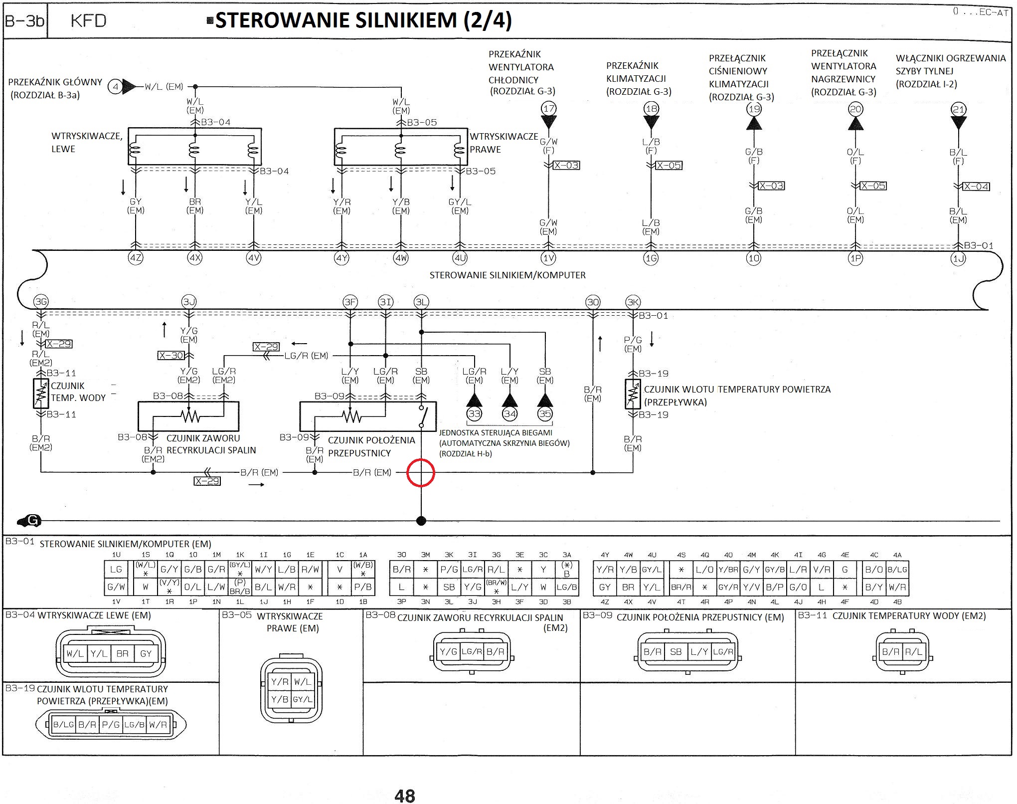

Panowie odkryłem błąd na schemacie, prosiłbym kogoś aby to sprawdził u siebie zwykłym miernikiem na test zwarcia. W miejscu zaznaczonym na czerwono powinny się łączyć ścieżki.
W ogóle czujnik położenia przepustnicy powinien być rozrysowany tak jak w schemacie do KL'a.
Tak, rozkręciłem komputer z KF'a i pin 3O jest połączony z pinem 4A czyli z masą, zatem tam na schemacie śmiało mogła być kropka.

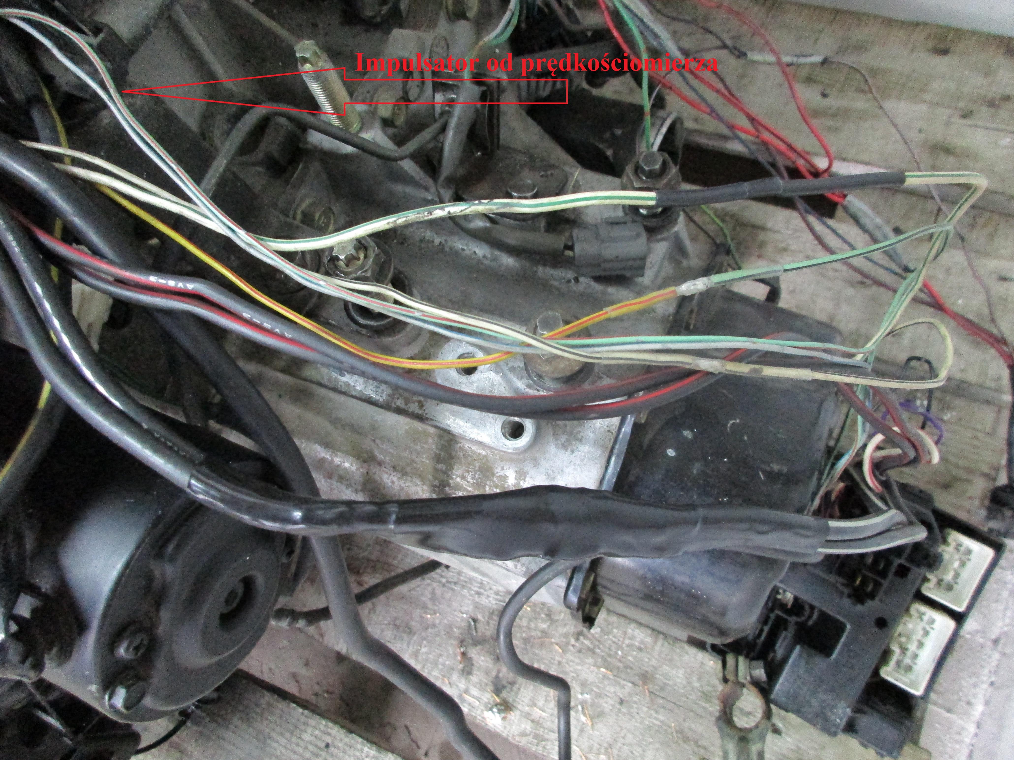

Z sygnałem prędkości sytuacja jest zmienna w zależności od rocznika, starsze modele przed 2000 rokiem mają prędkościomierz sterowany impulsatorem w skrzyni biegów, nowsze mają wzięte z sterownika ABS zintegrowanego z pompą.
Z tym podwójnym impulsatorem z Probe, możliwe że wersja z której pochodzi twój silnik miała tempomat,może dlatego sygnał predkości był dublowany a w tym przypadku nie da się podłączyc impulsatora równolegle do dwóch odbiorów, w Probe najwyraźniej było to inaczej patentowane niż w GE, zwłaszcza w roczniku 93, Nie wiem czy Probe ma w liczniku moduł przetwarzania sygnału prędkości dla innych układów tak jak mają Mazdy, tzw sygnał GALA, stosowany jako sygnał prędkości do sterownika tempomatu, do układu ABS, no i tak jak u mnie do radia z GPS.
Wiązki możesz mieć różne zależnie od rocznika, trzeba się było odezwać to byś dostał komplet oryginalnych wiązek z Probe model 93/94 czyli takie jak potrzebujesz.

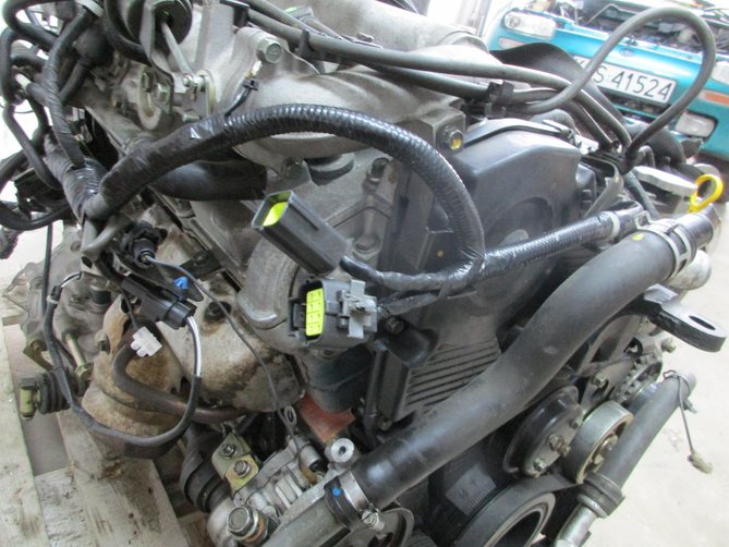

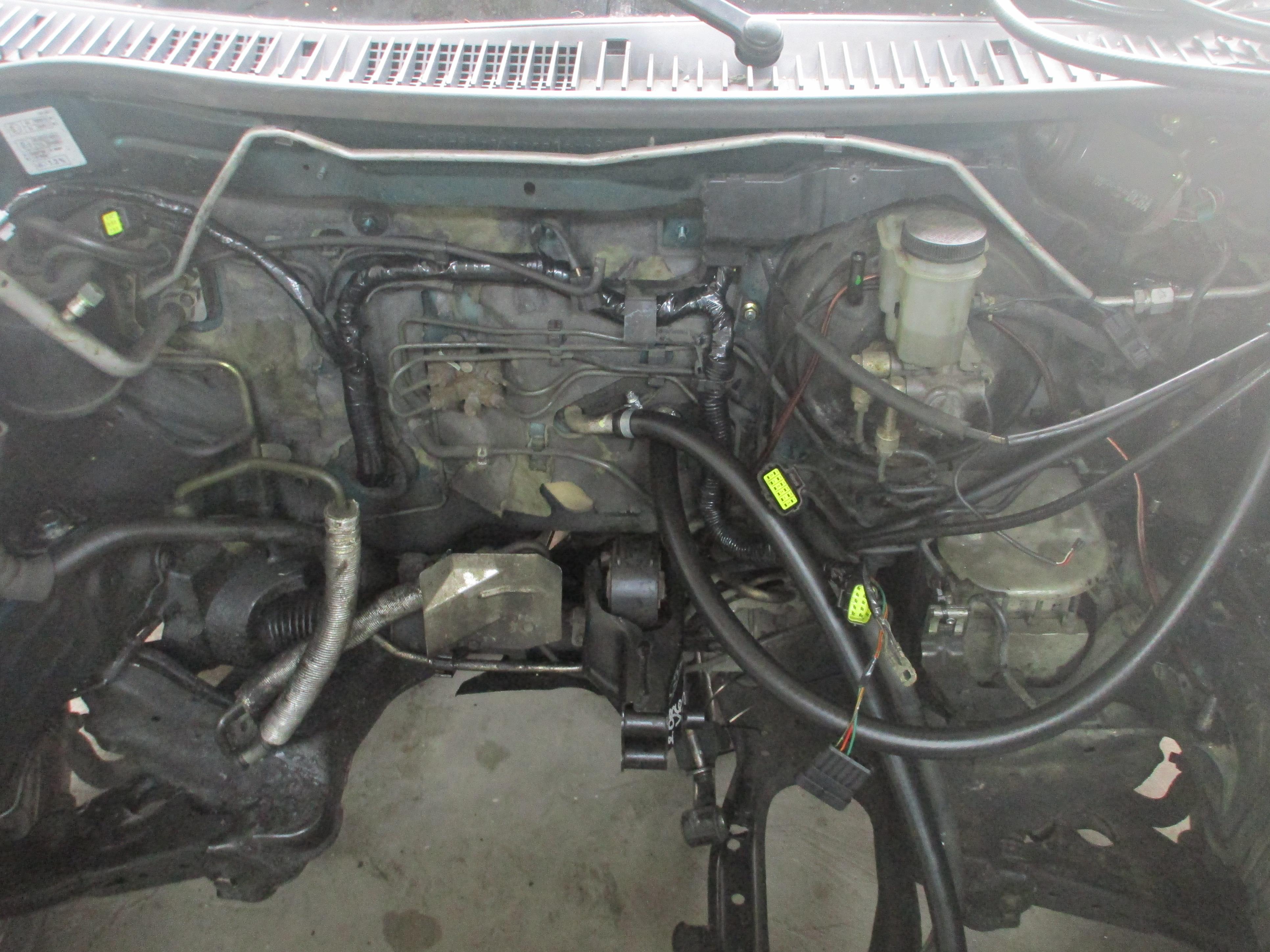

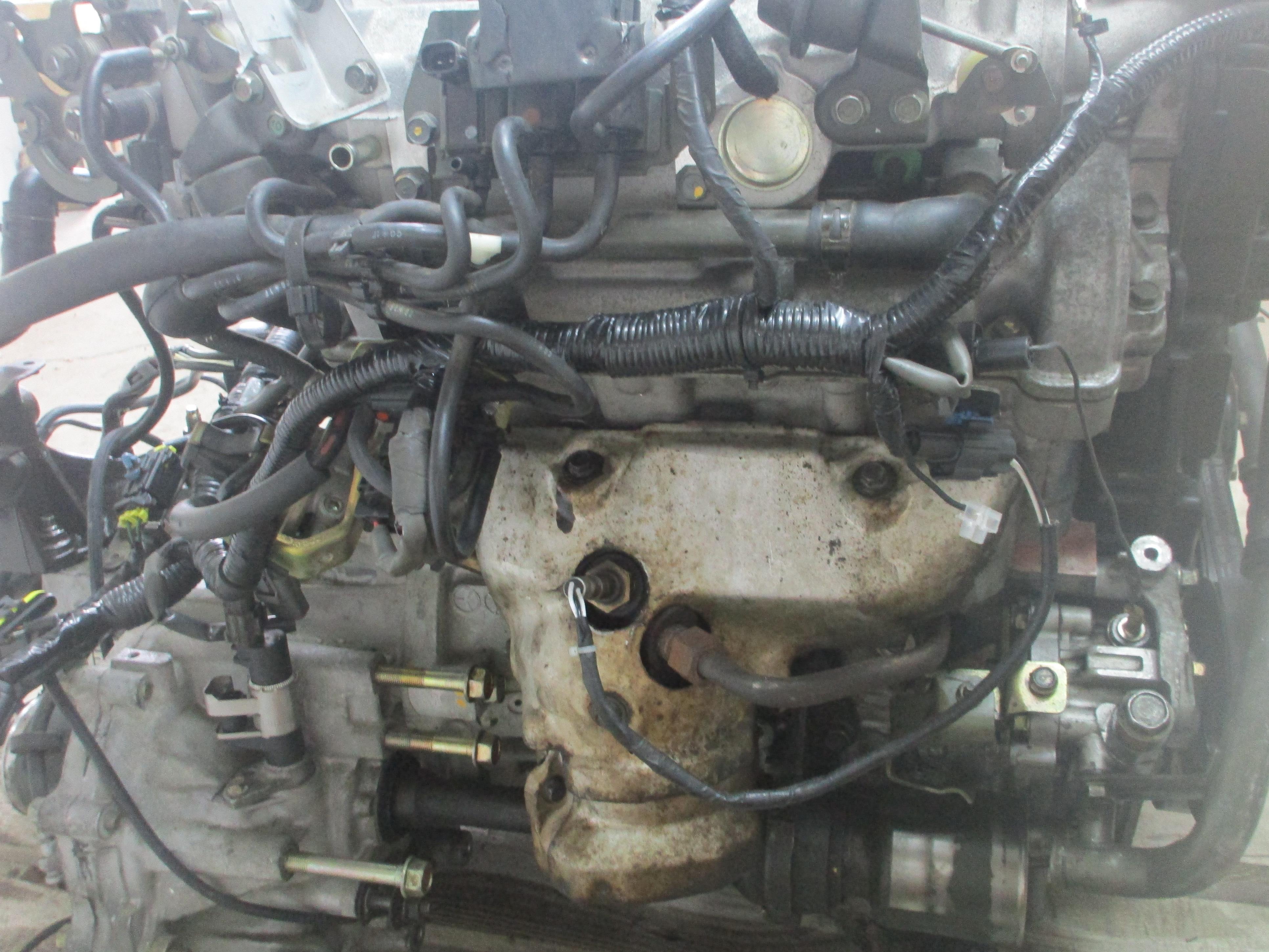

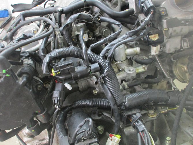

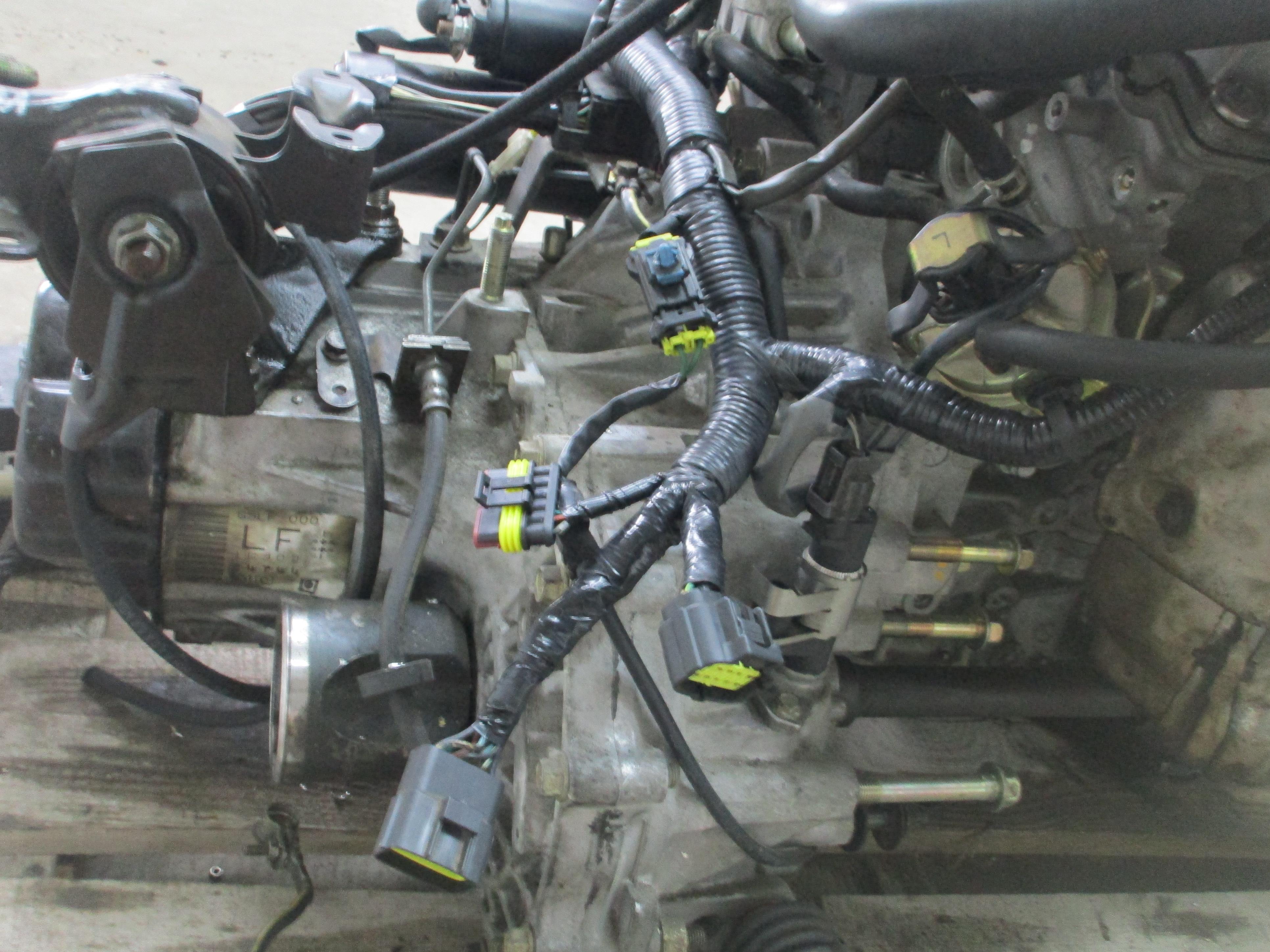

A widzisz, no pisze tu i liczę na to, że ktoś to czyta:D Dziś właśnie skończyłem z elektryką, teraz poszukuje węży na nagrzewnice i chłodnice:D Ale, że u mnie na wiosce nie ma w motoryzacyjnych to albo internet albo węże silikonowe. Potrzebuje też rurkę od serwa (z zaworem zwrotnym w środku) ale z 626 bo w 323F za krótka.
Dziś silniczek został zainstalowany w komorze;] Brakuje mi tylko przewodu od chłodnicy od strony rozrządu i można go odpalać.
Wydaje mi się, że nie będzie problemu z biciem silnika po komorze, dość sporo miejsca jednak jest, choć przy wkładaniu myślałem, że będzie niezła lipa.

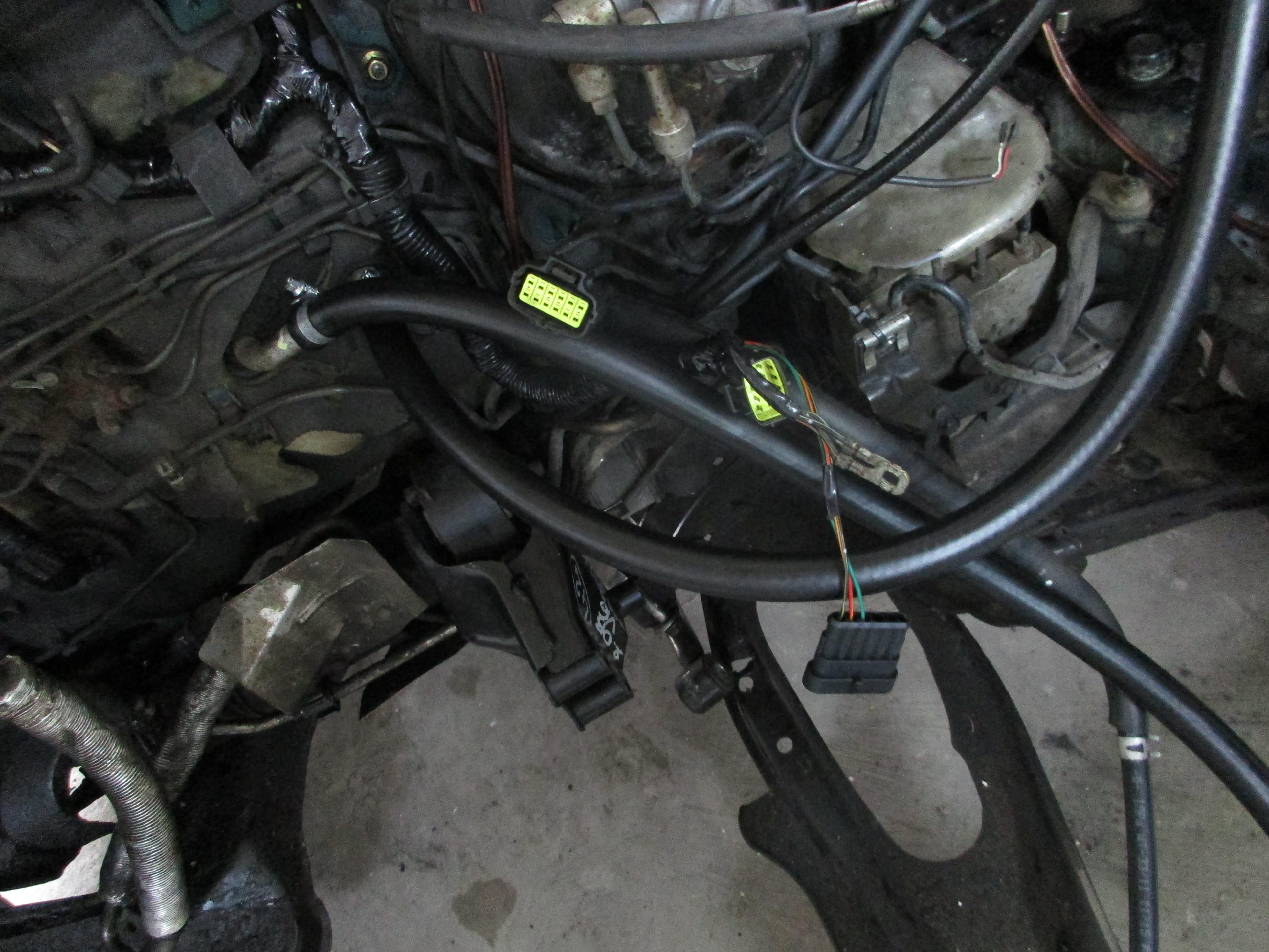

Na pierwszym od lewej zaznaczałem co pokrywa sie ze schematami z obu wiązek na wtyczkach. Na drugim to już zapisywałem co gdzie podpiąłem
A tutaj musiałem domontować dodatkową kostkę na sygnał z aparatu zapłonowego do obrotomierza, albowiem w KF ten sygnał szeł z kompa. Swoja drogą ciekawe czy to będzie działać... No i bodajże brakło mi miejsca na czujnik od wstecznego. Czujnik spalania stukowego zamontowany i dodatkowy czujnik temp wody

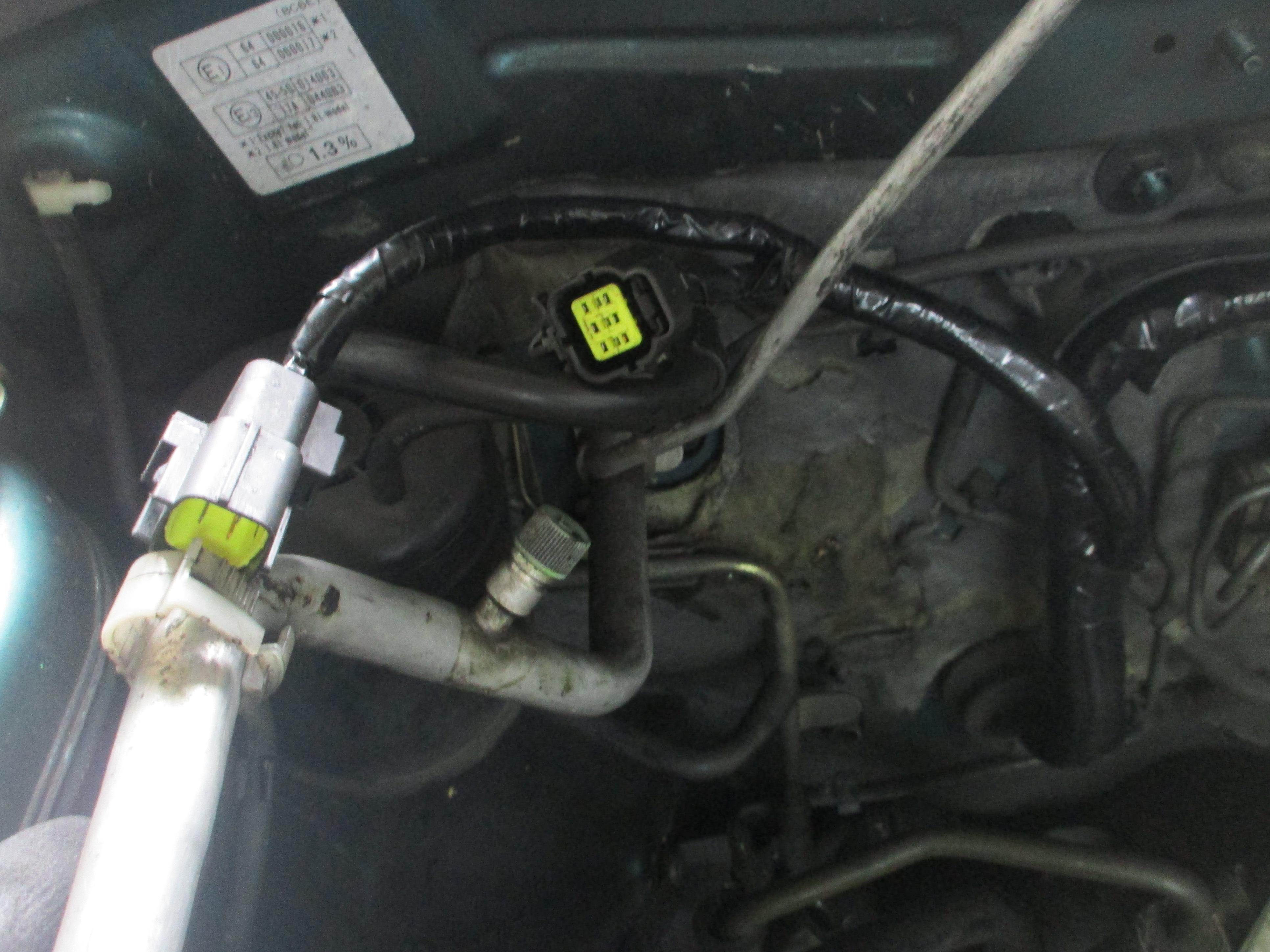

Tu z kolei podpiąłem wszystko jak w KF'ie plus dodatkowy czujnik temp.
